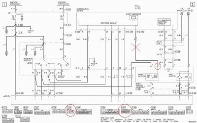

Wandered писал(а): Нужно! Какой провод кусать?
drozd272 писал(а):зелёный,, :*THUMBS UP*: а нет белый :@=: :)
Зеленый ::-D:
sn1 писал(а):Эдик, подожжжжжжи не кипиши! А то народ ща понакусает ::-D:
Знаешь точно? Пробовал? Или пока теория?
ПС
В общем и целом это было бы удобно. "D" не информативно.
Пока теория, я сам не пробовал, но на 99% должно получится.

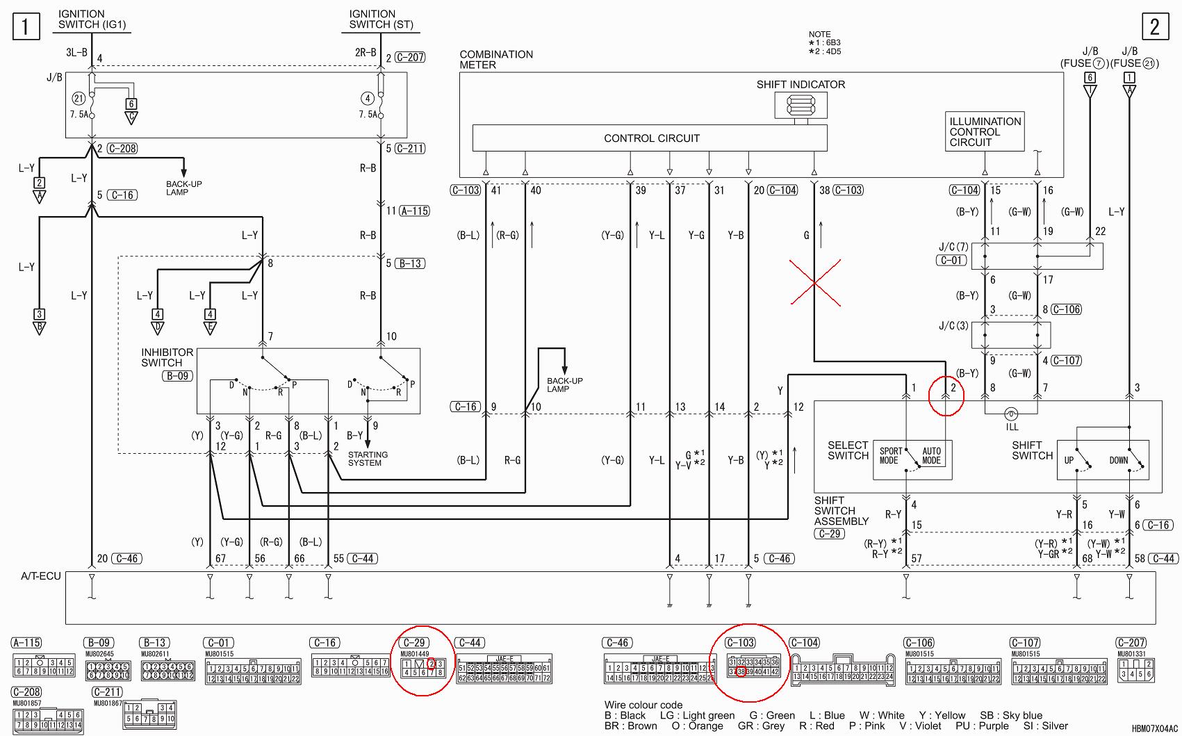

Кусать зеленый провод, тот который полностью зеленый.
Сдергиваем козырек на себя, откручиваем спидометр, вынимаем его, находим нужный разъем, перекусываем аккуратно зеленый проводок и собираем все обратно.
Если не получится, то сращиваем этот зеленый провод как былО.
Но лучше наверное достать контакт из нужного разъема либо приборки либо селектора АКПП, чтобы вообще не резать ничего, потом, если не понравится, то вставить обратно.
Вот схема.
UPD. НЕ РАБОТАЕТ, не режьте!

Поступил приказ "отставить". Не работает. Побыл сапером :@=:
Буква "D" просто пропадает, все остальное работает без изменений.

Napic писал(а):Поступил приказ "отставить". Не работает. Побыл сапером :@=:
Эдик!!!! Очередной раз ЧТД!
