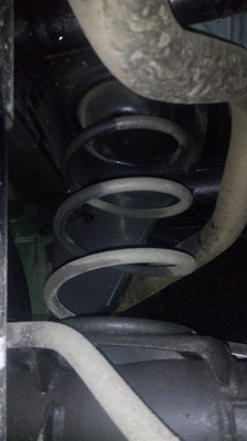

Ну а чем не решение...... ::-D:
Мутцу жжот. Новый новый спорт

Святослав, это что?
Пять витков проволочки - задние пружины?
Они что, издеваются.....

меньше витков пружина жестче, видимо аморты сделали помягче для компенсации.

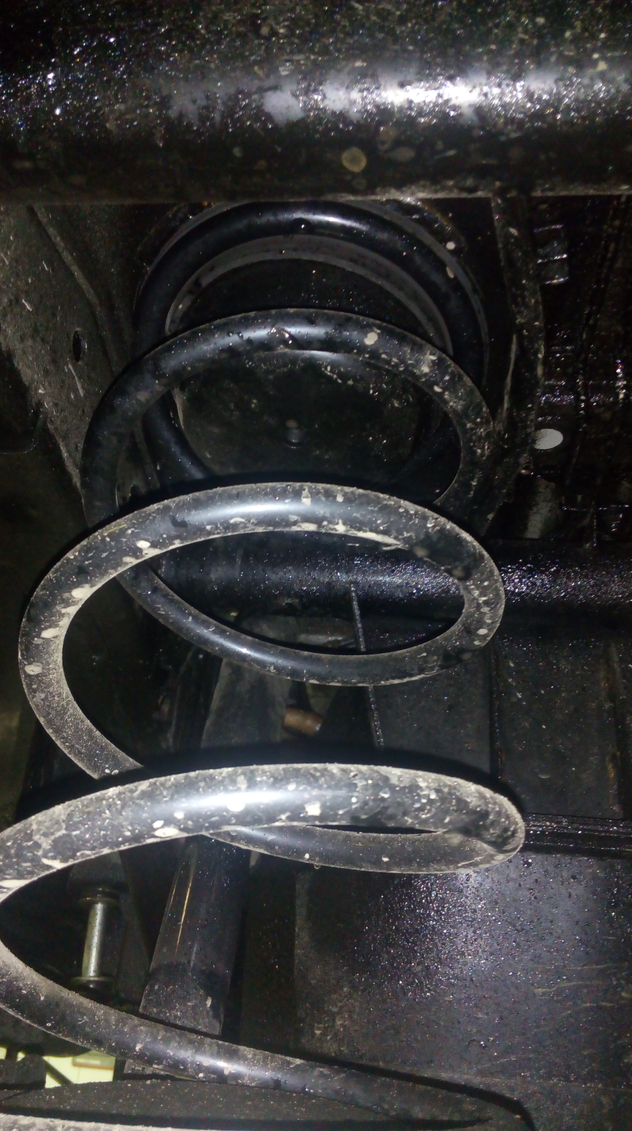

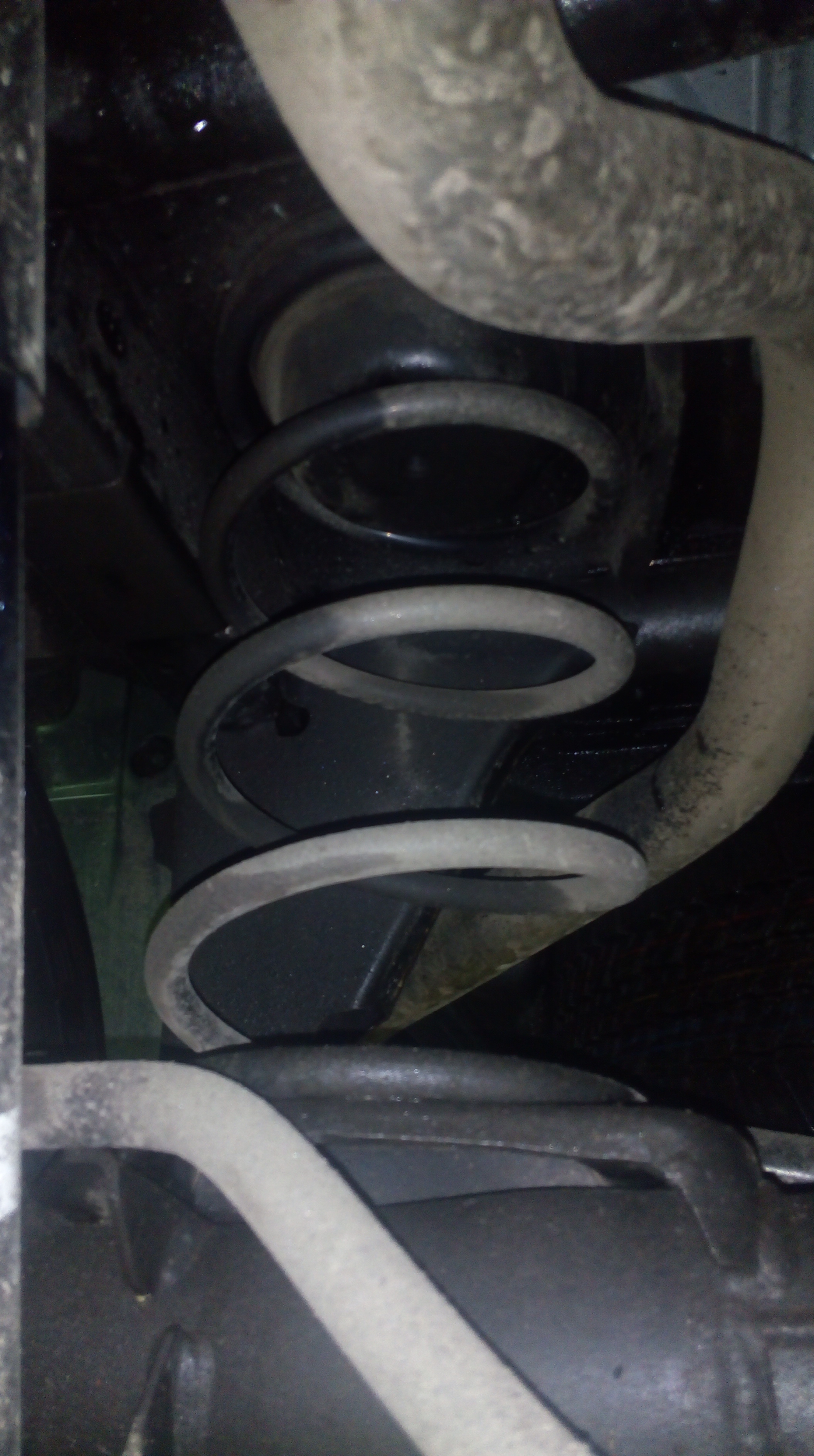

Что пружины уже не того получается или слабоваты под такие нагрузки? Но ведь до этого ездил нормально и с нагрузкой в том числе.
не факт что пружины ,может аморты подустали, износ внутренностей.
Егр офф, прошивка 100500 04 финал,зима пирелли 275\65\17 .лето геолендер Г15 275\65\17 пружины перед амада +кони хави трэк . зад айромен перезакал + не стандарт разборный
SKS
Сообщения: 4194
Зарегистрирован: 20 апр 2008, 18:58
Двигатель:: 4N15
Мой автомобиль(и):: PAJERO SPORT 2.4 Ultimate, 2017 г., белый
Откуда: Тюмень
Откуда: Тюмень
Благодарил (а): 700 раз
Поблагодарили: 471 раз
Re: Вариант решения проблемы жесткости подвески
Сообщение SKS »
Может и амортизаторы конечно. Но тут такой момент: они же односторонние у Кони в отличие от стока, и на сжатие не работают, то есть только пружины. А вот раскачка на гребенке скорее всего от них. Надо будет попробовать немного зажать отбой, разбирать только не охота, особенно перед.
Да, и когда тормоза менял, внимательно осмотрел их: подтеков нет, резинки в норме.
