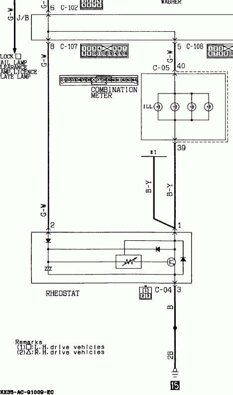

Всех приветствую!
Друзья, помогите найти массу.
Похоже в ней дело...
Снимал торпеду для замены радиатора отопителя. Собрал вроде все правильно, все подключил и вроде все работало. Вчера устанавливал панель доп приборов (кренометр) на место и решил починить его подсветку. Проверив мультиметром наличие напряжения в фишке его подключения появилась основная проблема:
Перестала гореть подсветка всех кнопок и панели приборов при включении габаритов.
Сами габариты и головной свет горит, часы и термометр на включение габаритов реагируют, а подсветки нет. Причем когда просто машина заведена индикация полного приводка и т.д. на панелей приборов горит как надо, а при включении габаритов и это все гаснет.
Проверил плюс приходит и на регулятор подсветки и в сам патрон лампы освещения доп приборов. Значит наверное масса пропала? Или я чего то не понимаю?

Масса на подсветку приходит через регулятор, и регулирует он именно массу, а не плюс. Т.е. если регулятор сдох, то массы на подсветке не будет.VITcool писал(а): Проверил плюс приходит и на регулятор подсветки и в сам патрон лампы освещения доп приборов. Значит наверное масса пропала? Или я чего то не понимаю?
Схема регулятора ниже.
Проверить в принципе легко, надо выткнуть его из разъёма С-04 и на разъёме закоротить 1 и 3 клеммы (только не перепутать! цвет проводов должен подсказать). Панель должна загореть. Если не горит, ищи контакт массы №15.

Я в электричке ну совсем ... (((dvm99 писал(а):на разъёме закоротить 1 и 3 клеммы (только не перепутать! цвет проводов должен подсказать). Панель должна загореть.
Я вчера на него смотрел. Там в разъёме 3 провода: 2 внизу и один сдвоенный сверху. Внизу один из двух чёрного цвета. Какой с каким замыкать?

Получается чёрный с верхним сдвоенным, так?dvm99 писал(а):на разъёме закоротить 1 и 3 клеммы.

По схеме обозначение цветов: В- чёрный, B-Y - чёрный с жёлтой полосой (он должен быть сдвоен). Нужно убедиться, что такие есть. Замкнуть нужно именно их. Т.е. сдвоенный B-Y замкнуть с В.
Третий провод G-W - зелёный с белой полосой. Его ни в коем случае замыкать никуда не надо!

Замкнув два эти провода все стало работать в штатном режиме, т.е. при включении габаритов включается подсветка.dvm99 писал(а):нужно сдвоенный B-Y замкнуть с В.
Какой вывод? Регулятор сдох?
Можно ездить просто с этой перемычкой? Это ничему не грозит?

По всей видисости- да.VITcool писал(а): Какой вывод? Регулятор сдох?
Можно.VITcool писал(а):Можно ездить просто с этой перемычкой? Это ничему не грозит?
