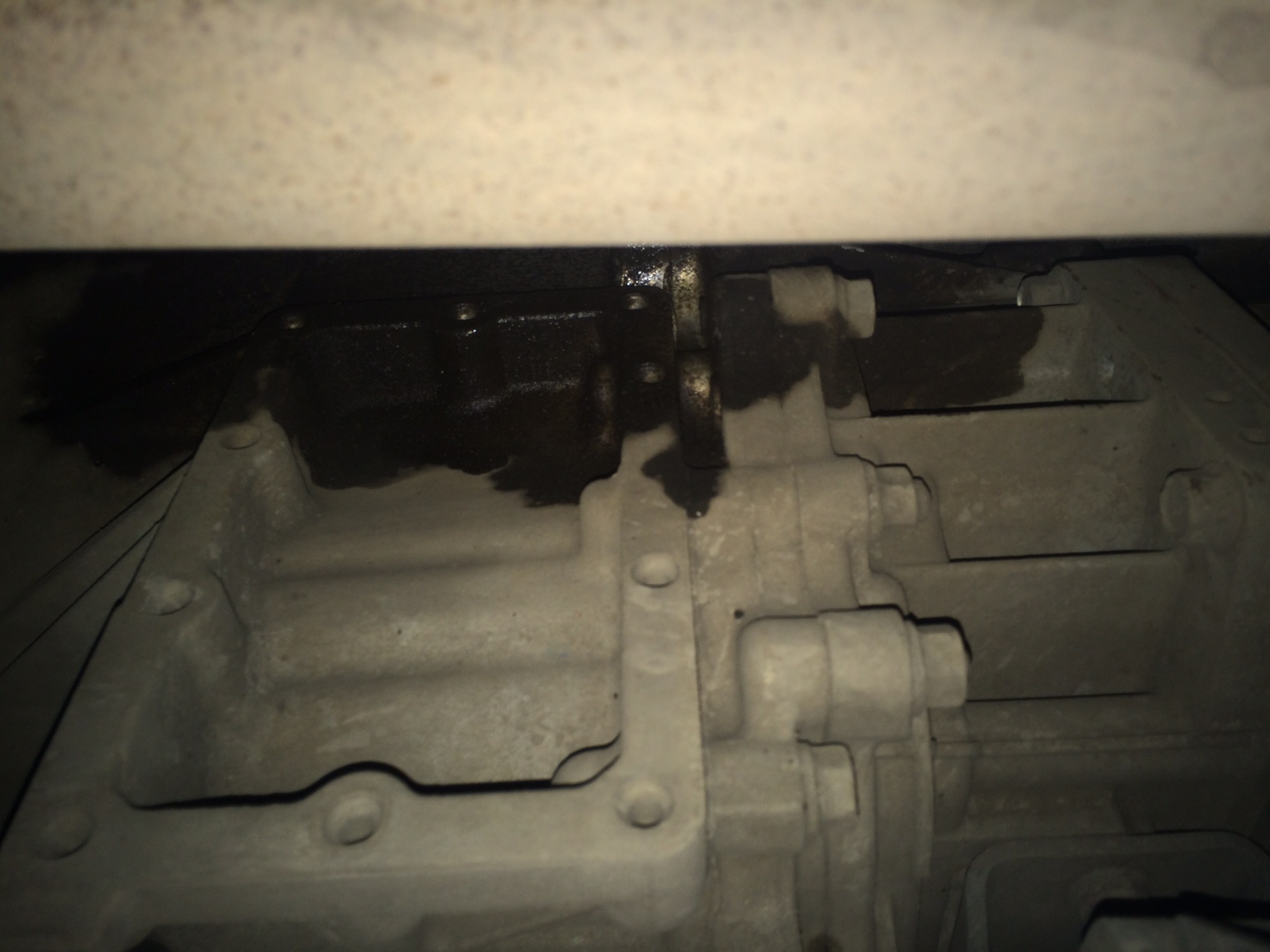

Все доброо дня. Обнаружил течь масла на коробке, точнее запотевание сверху. Низ коробки сухой.
В чем может быть причина?
Фото неудачное, защита мешала. Это если снизу вверх смотреть. Сыро от самого верха правая сторона

matalm писал(а):Все доброо дня. Обнаружил течь масла на коробке, точнее запотевание сверху. Низ коробки сухой.
Это не с движка на коробку выгнало? движек чистый?
Снизу все чисто, насколько можно заглянуть, осматривал без защиты, сфоткал уже после установки. Уровни в норме. Единственное в двигателе был небольшой перелив масла на апру мм
Пробег 30ткм
New Pajero Sport '14

чуть бы повыше сфоткать, а пролить масла не могли при заливке или когда фильр снимали, у нас же он боком, у меня рядом с ним тоже масла разводы, я к сожалению не понимаю в какой части машины то, что на фотке.
фильтр у нас вроде над генератором слева, коробка с другой стороны справа да?

inetman писал(а):чуть бы повыше сфоткать, а пролить масла не могли при заливке или когда фильр снимали, у нас же он боком, у меня рядом с ним тоже масла разводы, я к сожалению не понимаю в какой части машины то, что на фотке.
В выхи полезу еще раз, сфоткаю
Масло менялось 7т км назад, так что исключено. Это свежее
Вид: если встать под машиной под рычагом раздатки и посмотреть вверх...
Возможно 3 причины.
Выдавливание через сапун вследствии перелива масла
Выдавливание через крышку рычага вследствии нарушения герметичности(крышка на герметике)
Выдавливание через один из датчиков(если недавно был связаннный ремонт и пролюбили прокладку или криво закрутили)
Ставлю на 2й варик))
