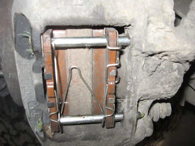

юрий юрикович писал(а):…а вообще то рано на 32600 км износ колодки. я, как старый пердун - так и езжу и норовлю накатом докатиться, гор у нас нет, накат нормальный и всегда контролирую качение авто после торможения на небольших склонах у светофоров...
Нормальный пробег, у мня на 32000 задние колодки на замену пошли. 70% городской езды.

юрий юрикович
Сообщения: 4287
Зарегистрирован: 07 дек 2014, 17:25
Двигатель:: дизель 2,5
Мой автомобиль(и):: s04 5мт Паджеро спорт декабрь 2014,
Откуда: Гомель Беларусь
Благодарил (а): 101 раз
Поблагодарили: 155 раз
Re: Помогите информацией новичку! "вопрос-ответ"-III
Сообщение юрий юрикович »
так у меня шоссейная езда.
сделал, посмотрел внимательнее- левое заднее , видно по диску. сегодня мокрый снег, попу МПСа засунул в гараж, пришлось омегу выгнать под снег. заменил колодки в принципе весьма легко, только в одном колесе - уж не вытерпел на второе : капает из колесной ниши, лампочка переноски от капель сдохла, в полутемноте сообразил, как фиксируются штифты колодок, чтобы вынуть штифты ( протыкаются концами пружины. ), в направляющих масло нормально, штифты почистил , смазал. отодвинуть поршень под новые колодки удалось легко. одну пружинку вставить не смог, хотя понимал, где и как она стояла. при замене колодок в правом колесе уточню с пружинкой.
обе колодки сточились до металла практически равномерно. их перемещение на штифтах колодок и суппорта на направляющих -хорошее. странно, что обе износились равномерно.
завтра напрягусь на второе колесо. вот только снег идет... в гараже тесно, втыкаю одна попа в гараже - задувает снег, с домкратом (не штатным) плохо подлезать из -за ямы... но с учетом опыта (в каждом бренде свои заморочки при одинаковом принципе) - будет легче
колодки 12,5 доллара комплект. думаю если бы не брал скоропостижно на рынке и поискал бы как самому купить в инете - можно было бы доллара 4 сэкономить. на экзисте в конторе предлагали за 10,5 долл. но с доставкой послезавтра

SNOOPER писал(а):Силён. :*THUMBS UP*:
А отверстия под штифты нужно было рассверлить до 6.5 мм :)
я обточил может на около десятки по диаметру штифты наждачкой, думаю при таких быстрых износах колодок заржаветь не успеют, хотя просвелить было бы не лишнею. не сообразил. да замучался в полумраке ковыряться с ранее не знакомой конструкцией. у части авто достаточно открутить обычно болт нижней направляющей и на верхнем болте повернуть суппорт вверх не снимая его заменить колодки, а здесь так не катит. и головку на 13 (крутить болты направляющих) уронил в яму ::'(: - пришлось накидным продолжать, хорошо болты не закорели.
великая сила интеренета! нашел, как ставить самую загибистую пружинку тут на форуме (справа вверху)
Сообщения: 57469
Благодарил (а): 1023 раза
Поблагодарили: 4797 раз
Нет у тебя на машине гаек и болтов на 13, если сам их не накрутил.
Только 12 -14 :)

юрий юрикович писал(а):а сейчас (пробег 32600) лампа не загоралась, а какая то из колодок износилась до крайности. (наружные стороны дисков мельком глянул - нормальные). придется внутренние смотреть. а вообще то рано на 32600 км износ колодки. я, как старый пердун - так и езжу и норовлю накатом докатиться, гор у нас нет, накат нормальный и всегда контролирую качение авто после торможения на небольших склонах у светофоров...
юрий юрикович писал(а):так у меня шоссейная езда.
Ю.Ю. кто-то на твоем авто по ночам "аццки отжигает" :%):
Люди на АКПП дольше ходят ::-D:

юрий юрикович
Сообщения: 4287
так я и думаю... сейчас вернулся поменял колодки в другом колесе: в них обоих осталось по мм полтора до металла!
и еще. диск в котором колодки стали работать по металлу каким то коричневым налетом покрылся. вчера думал просто песок и т.п., а сегодня взял тряпку- кукиш! бензином оттирается намного хуже чем засохший битум!!! пожалуй, как краска. полтора часа мыл диск снаружи и внутри (литье на 17 Даккар). вероятно, окалина металла и быстро поржавела. причем алюминий когда трешь - абсолютно не царапается этим налетом- значит оч. мелкие частицы.
один штифт с трудом вытащил. сверла нужного диаметра не нашел, обточил посадочные места на наждаке и так просто менять, когда уже знаком с устройством! правда и в этот раз лоханулся- упало авто с домкрата :*JOKINGLY*: на деревяшку без последствий, а вот штатным домкратиком поднимать упавшее оч. неудобно

юрий юрикович писал(а):так я и думаю... сейчас вернулся поменял колодки в другом колесе: в них обоих осталось по мм полтора до металла!...
Это подтверждает, что направляющие смазать надо.

"так я и думаю... сейчас вернулся поменял колодки в другом колесе: в них обоих осталось по мм полтора до металла!...
Это подтверждает, что направляющие смазать надо."
направляющие (стальные трубки с резиновыми пыльниками) отлично были смазаны и плавно-мягко ходят в теле суппорта. равномерный износ 4-х колодок - как раз и свидетельствует о хорошей работе суппортов. возможно, колодки на заводе поставили из некачественного рабочего материала

Сообщение Армеец »
Где же равномерный износ, если с одной стороны в ноль до железа, а с другой стороны 1.5 мм.????
так это практически равномерно, равномернее я никогда не встречал: при плохой работе суппортов ( поршень подклинивает или направляющие) пара колодок на колесе всегда неравномерно изношена. а тут все четыре почти одинаково! и каждая пара - очень одинаково износилась
