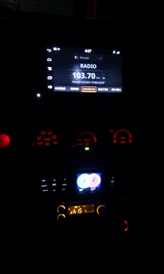

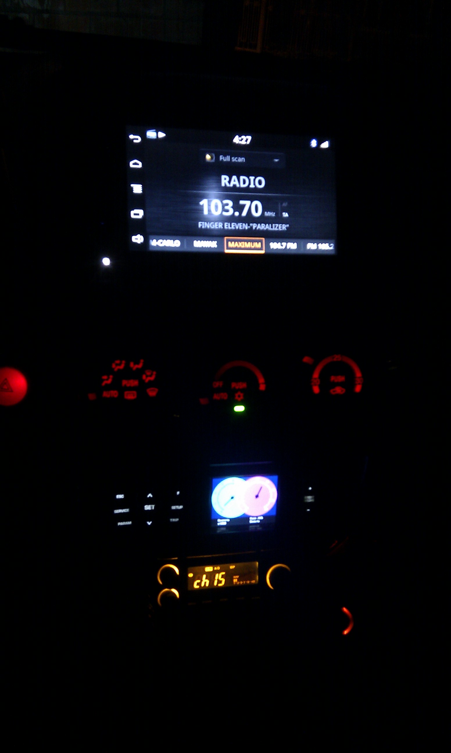

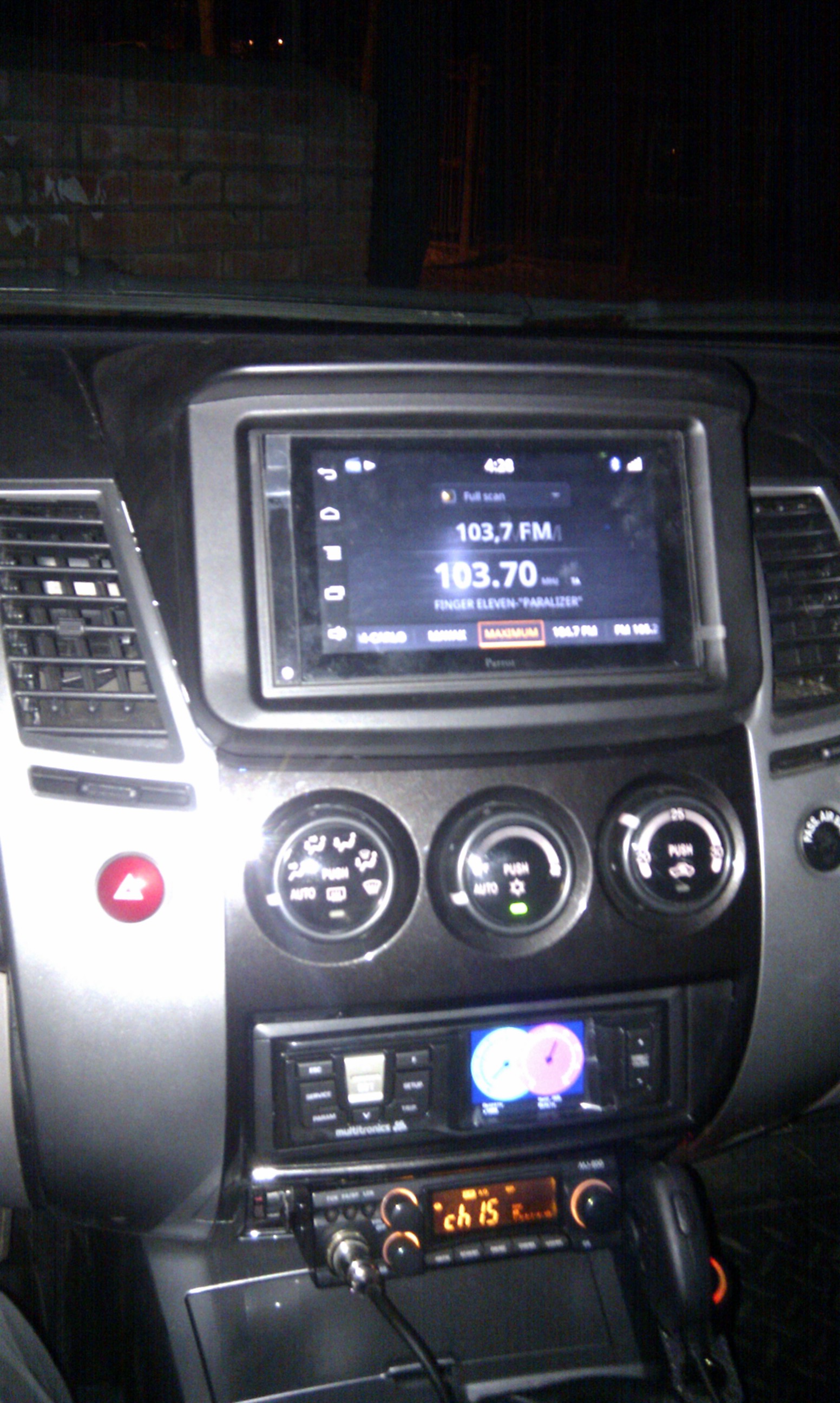

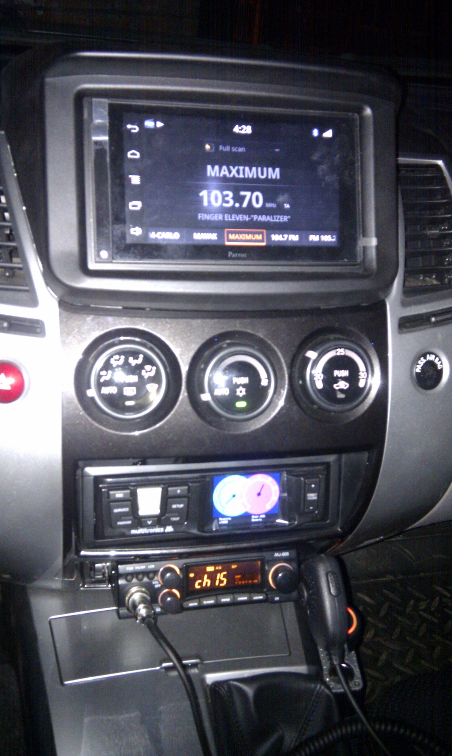

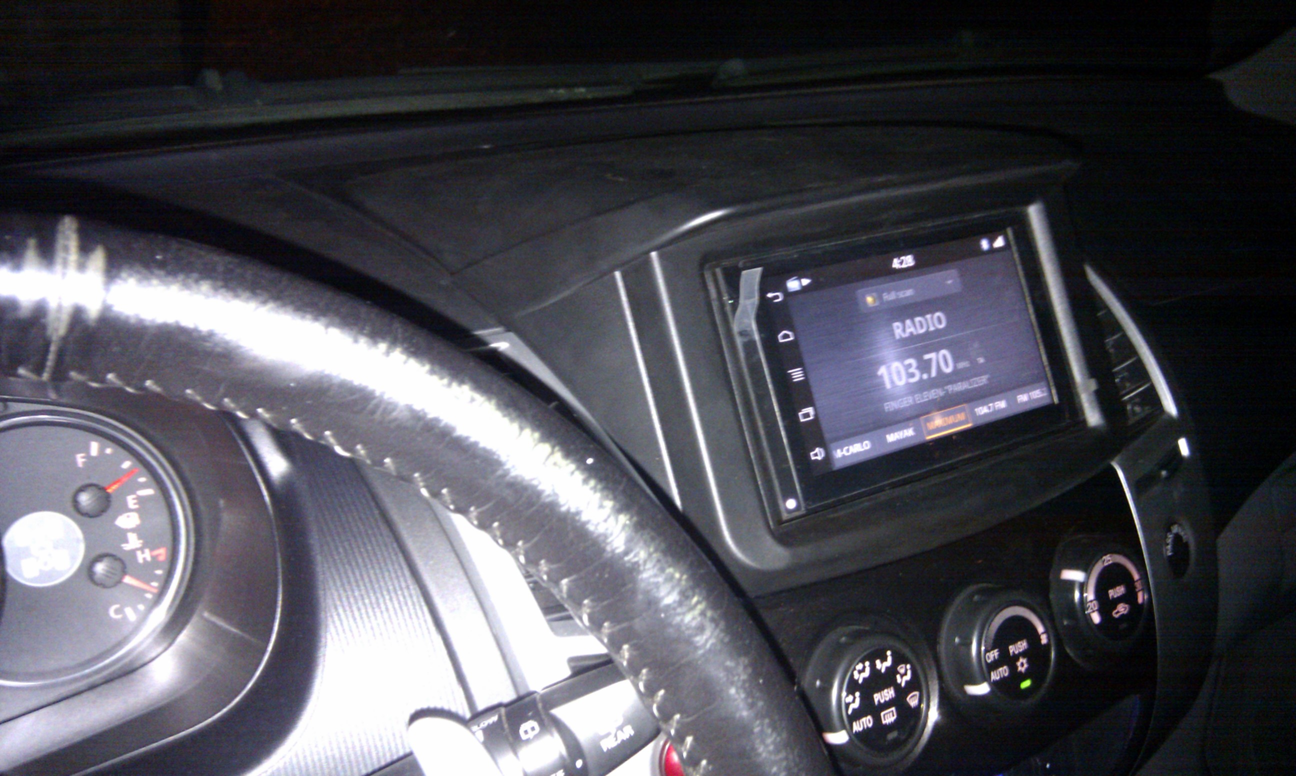

Установили мне вчера Parrot Asteroid Smart.
Устанавливал вот в такую рамку
http://images.yandex.ru/yandsearch?text ... source=wiz
Попросил проверить встанет ли в штатную.
Встанет, только либо придется резать рамку, либо воздуховоды.
При стоимости рамки в 2,5 тыщи рублей, думаю вариант с кастрацией штатной рамки или воздуховодов
не стоит потраченной на него работы.
В нештатной стоит прекрасно.
Не смог сходу переключить язык - русского нет в списке.
В предустановленном iGo нет российских карт.
Это как я понимаю следствие того, что аппарат не местный.
Задом чую проблем подобных будет еще не мало. Перевесят ли они 12 тыщ сэкономленных
рублей - вопрос.
Для кнопок на руле нужна дополнительная приблуда Parrot UNIKA. Стоит в интернет магазинах
около 4 тыщ. Заказал, обещали через неделю, нет в наличии сейчас.
Подробно с ним пока не ковырялся. Радио поет. Телефон подключил за 30 секунд, жена оценила качество
моей слышимости на 4 из 5. Я ее слышу отлично.
Экран яркий, на пальцы реагирует прекрасно.
Вообщем пока адски доволен, дальше будет что-то ясно по опыту эксплуатации.

че-то рамка под Parrot-ом как-то не по феншую... или может это фото такое?
... был Pajero Sport, '12. Пробежал - 270 т.к.
drozd272
Сообщения: 4813
Мой автомобиль(и):: МПС 2014
Откуда: Новосибирск
Откуда: РФ
Благодарил (а): 48 раз
Поблагодарили: 265 раз
Re: Замена штатной магнитолы (варианты установок)
Сообщение drozd272 »
Вподе обыкновенная рамка,едиственное,что у некоторых производителей есть доп.рамка в рамку,если Гу чуток меньше,но тут оно огромное.
