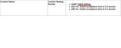

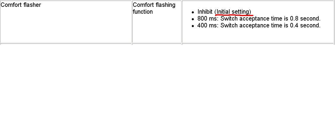

Ну тогда заезжаете к диллеру.Данчик писал(а):Да я типо в Ставрополе завис...и судя по всему на ближайшие пару лет минимум...Если до лета не осилю,буду в Питере летом заскочу))SNOOPER писал(а):В чем трудности. Приезжайте включу за пять секундДанчик писал(а):У меня на предыдущей авто такого не было, а на авто у жены есть, поездил мне понравилось.удобно при перестроении не нужно выключать,сами выключаются.
С помощью MUT-III, он захотит в ETACS,
Далие Special functions (специальные функции)
Выбирает раздел CUSTOMISE (что в переводе означает: модифицировать в соответствии с требованиями заказчика)
Далие выбираем пункт: Comfort flasher и меняем в нём заводское значение Inhibit (запрещение) На любой по желанию.

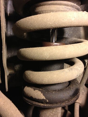

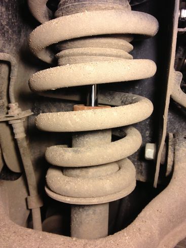

Решил не плодить новых тем и спросить здесь.
Вопрос следующий: являетя ли такой амортизатор потекшим и должен ли ОД его заменить по гарантии ?
Или же это нормальное "потение" амортизатора ?
На первом фото амортизатор с левого борта, на втором - с правого.
Заранее большое спасибо всем откликнувшимся.

Амортизатор явно течёт. А вот гарантия или нет, это нада с конкретным диллером решать.

На первом ТО в "Рольф-Юг" задний правый заменили по гарантии без вопросов! С виду был даже "суше".old_dimon писал(а):Решил не плодить новых тем и спросить здесь.

Здесь наверное от пробега зависит, ну и конечно от конкретного инжинера по гарантии.Tanika23 писал(а):На первом ТО в "Рольф-Юг" задний правый заменили по гарантии без вопросов! С виду был даже "суше".old_dimon писал(а):Решил не плодить новых тем и спросить здесь.
http://www.rolf-mitsubishi.ru/for-mitsu ... garantiya/2.5. Выход из строя деталей, вызванный износом, соответствующим нормальным условиям эксплуатации и эксплуатационному пробегу автомобиля.

пробег стандартный для ТО1-15тыщ....скорее от инженера и твоей настойчивости и уверенности в правотеSNOOPER писал(а):Здесь наверное от пробега зависит, ну и конечно от конкретного инжинера по гарантии.Tanika23 писал(а): На первом ТО в "Рольф-Юг" задний правый заменили по гарантии без вопросов! С виду был даже "суше".

На сегодняшний день допускается до 30% запотевания корпуса аммортизатора. Именно запотевания а не течи.

А как проценты запотевания считаются?Свят писал(а):На сегодняшний день допускается до 30% запотевания корпуса аммортизатора. Именно запотевания а не течи.
На хонде у меня потел один. Меняли за мой счет, ибо это в чистом виде расходник. Поэтому по поводу замены по гарантии я очень сомневаюсь.

Мне ОД уже дважды задние менял на 5000 км - аммы + стойки стабов, на 20000 км - аммы (+ стойки за свой счет).
Дружу с манагером по гарантии ))))
Аммы не текли во стором случае, а слегка потели - т.е. было пятно размером с пачку сигарет на одном. А на 5 т.км, поменял вообще на ТО, я и не знал о проблеме, вот так.
