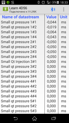

Думаю, что для твоего пробега, и с его учетом, все нормально. Расслабляться не стоит, но и повода для волнения, либо куда-то срочно бежать, тоже пока нет.Alex5024 писал(а):Всем добрый вечер и с наступающимими праздниками))) провел обучение форсунок и после обучения получил вот такую табличку. Кто может подскажите пожалуйста хорошо это или плохо в допуске форсунки или пора бить тревогу, если что пробег 194 тыс.

Хм, так-то 1 и 3 форсунки подзасрались, можно почиститься легкой чистилкой, например от митцу. Залить в бак, отъездить и переобучиться. Поможет или нет, кто его знает.Napic писал(а):Думаю, что для твоего пробега, и с его учетом, все нормально. Расслабляться не стоит, но и повода для волнения, либо куда-то срочно бежать, тоже пока нет.Alex5024 писал(а):Всем добрый вечер и с наступающимими праздниками))) провел обучение форсунок и после обучения получил вот такую табличку. Кто может подскажите пожалуйста хорошо это или плохо в допуске форсунки или пора бить тревогу, если что пробег 194 тыс.

Тут вопрос не в форсунках 1,3, а в форсунках 2,4.
Думаю, что все все-таки нормально, лить химию для чистки совсем не нужно.
Если нет показаний, то лучше не лить.

Да машинка заводится нормально, не дымит, разгон как и прежде, но вот уже как год стучит на холодную одна форсунка... И форсунки мыл в прошлом году две банки винса с ночным отмачиванием. В работе ничего не поменялось. Но тогда и прибора такого у меня не было. Я конечно мысленно готовлюсь к ремонту форсунок или к покупке новых. Но хочется попозже их поменятьNapic писал(а):Тут вопрос не в форсунках 1,3, а в форсунках 2,4.

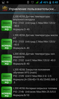

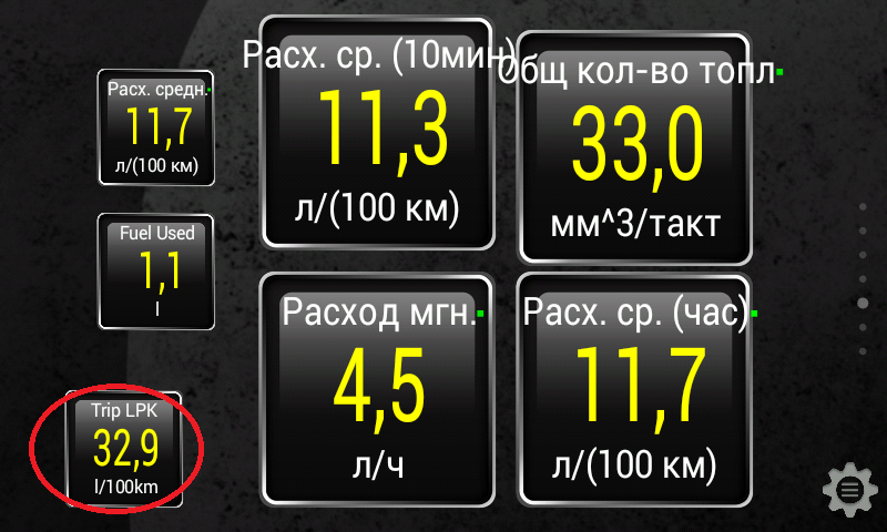

С расходом соляры то не определились на спортах ?
формула эта не катит ? (С-16)*0.7 и пид 21а3 или 2102
пс не получилося, стандартным показаниям в 8/100 чет нет доверия

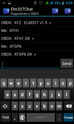

cintakc
- Сообщения: 1188
- Зарегистрирован: 15 янв 2015, 15:25
- Мой автомобиль(и):: Toyota
- Откуда: Спб
- Благодарил (а): 114 раз
- Поблагодарили: 406 раз
Re: ELM 327
птиц

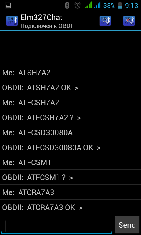

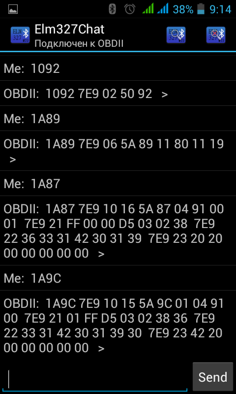

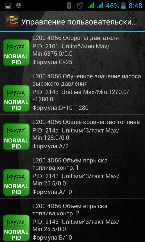

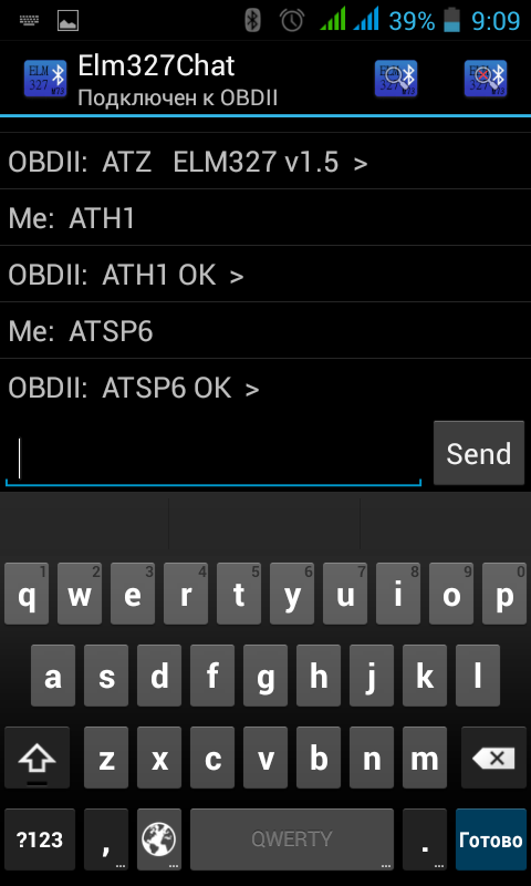

выдайте в терминале такие запросы и ответы сюда, я попробую посмотреть
и сведения об авто подробнее, примерно такие: 2012 год, АКПП, модификация KB4T GJRXZL6Z
atz
ath1
atsp6
atsh7a2
atfcsh7a2
atfcsd30080a
atfcsm1
atcra7a3
1092
1a89
1a87
1a9c
atz
ath1
atsp6
atsh7a2
atfcsh7a2
atfcsd30080a
atfcsm1
atcra7a3
1092
1a89
1a87
1a9c

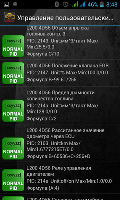

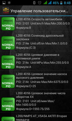

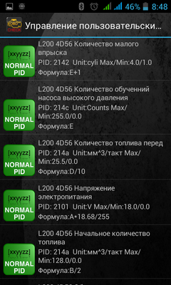

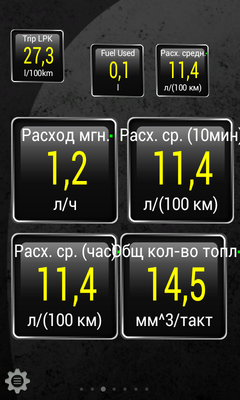

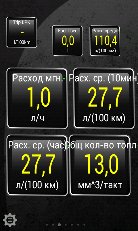

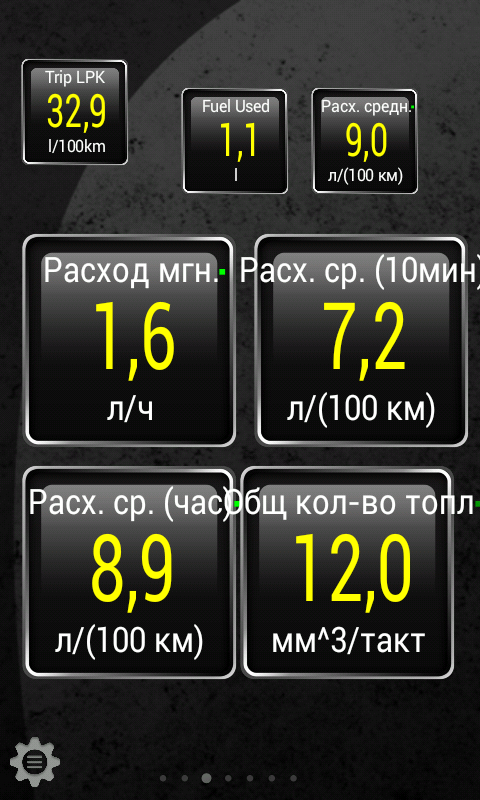

Приветствую. Спорт 2012 АКПП KH4WGYPZL6Z
Настройки приборные
Ответы на введенные команды в терминале
В итоге скорость не казал, АТ темп не корректно - потом сам формулу подправил.
Расход средний л/100 км брал стандарт торковский, не знаю на сколько верно кажет, мало ))
Спасибо
Настройки приборные
Спасибо

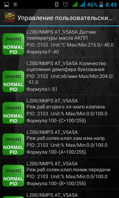

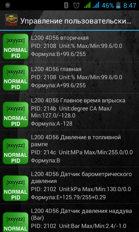

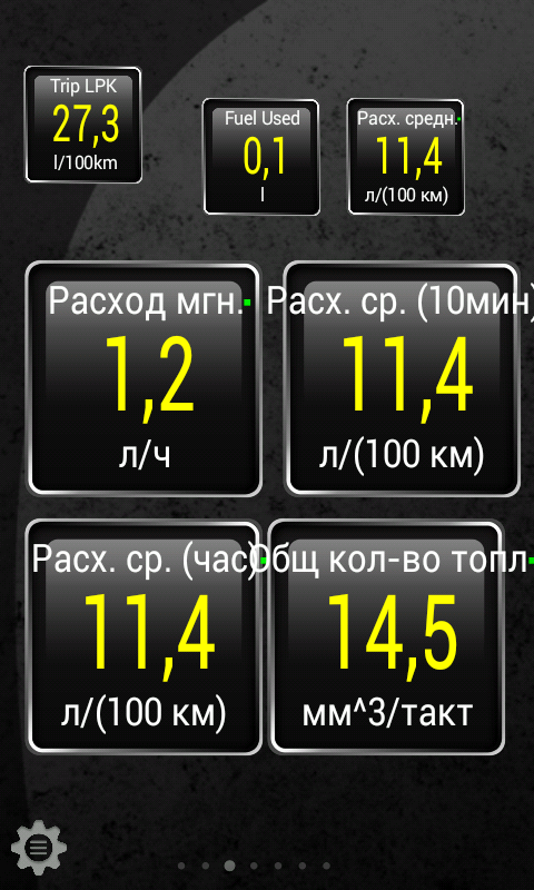

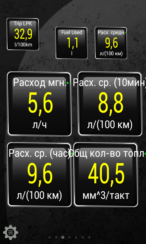

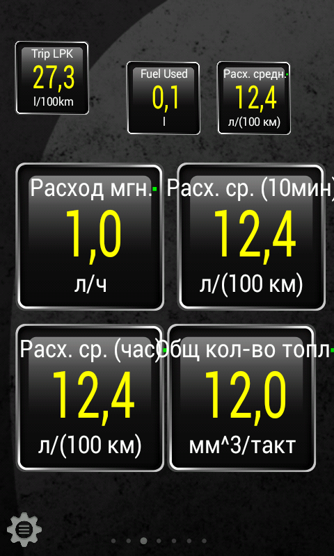

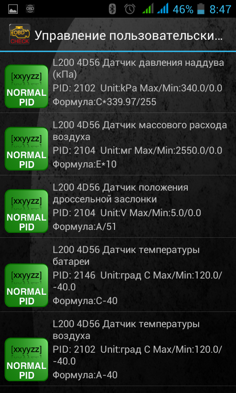

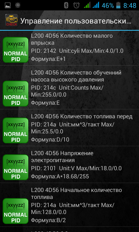

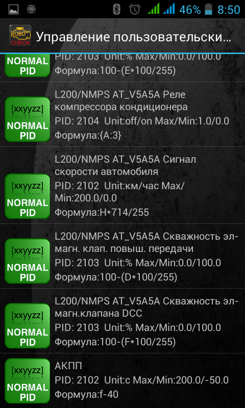

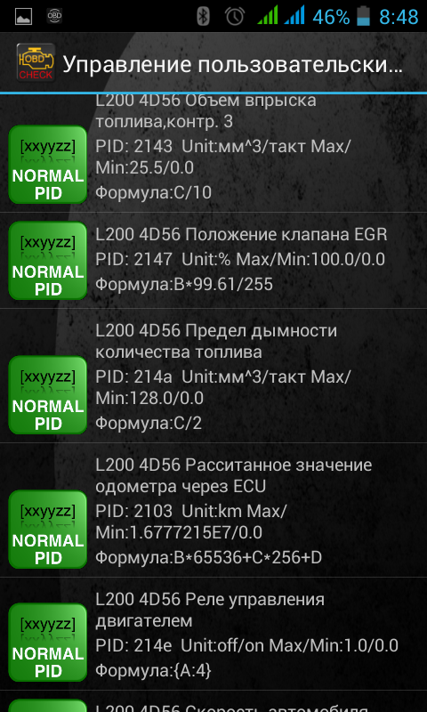

Залил csv для автомата ---> http://pajero4x4.ru/bbs/phpBB2/viewtopi ... start=1260
При чем какие то пиды торк заменил на те, что из нового файла, обороты и скоростьнаверно.
Все показывает у меня по расходу. Разница с БК литра в 4-5 в пользу БК ессно.
При чем стандартный торковский прибор показывает ровно тоже, что и средний расход за час с подгруженного файла
По формулам видно, что все пляшет от общего кол-ва расхода - тут и надо репу почесать, а то 7.7-8 л/100 средний расход как то не вериться них
"L200 4D56 Общее количество топлива","Общ кол-во топл","214A","A/2","0","128","мм^3/такт","7E0","1092"

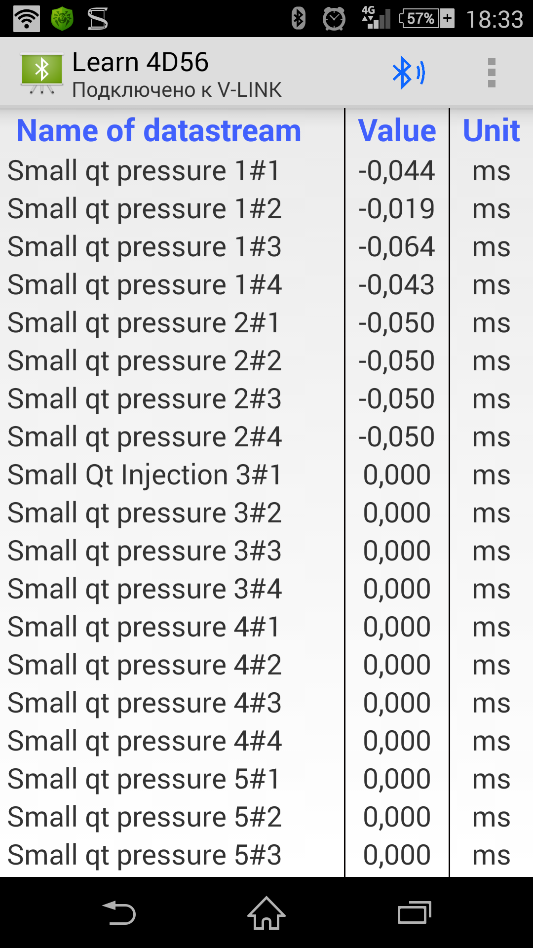

А у меня вот так: Что характерно, на 150 Мпа двигатель слегка колбасило, что при обучениях, проведенных ранее не было замечено. Но коррекцию на 5-м этапе обучающая программа не делает. Закрались тайные сомнения по состоянию форсунок.Napic писал(а):Ответственно заявляю, что это для нашего 4d56, который с 2010 года, нормально.Serega77 писал(а):Добрый день. Сделал обучение малому впрыску. В принципе не в первый раз, но всегда значения корректировок форсунок 3 и 4 этапа (шага, ступени или чего, не знаю как правильно называется) по нулям. Почему так ? Это нормально и что с этим можно сделать ?
На заводе они так заложили в программу. Своими глазами видел.
Можно это дело конечно подправить, чтобы эти коррекции появились, но я что-то не рискнул бы такое делать, хотя вполне могу.![]()
В общих словах, они запрещают отрицательные коррекции форсунок на давлениях 90 и 120 Мпа.
Забей, это так настроено на заводе. Ошибки в этом никакой нет.
Отдельное спасибо Синтаксису за наводку на "правильный" ELM.

Такая же ерунда.Hidemon писал(а): Что характерно, на 150 Мпа двигатель слегка колбасило, что при обучениях, проведенных ранее не было замечено.
