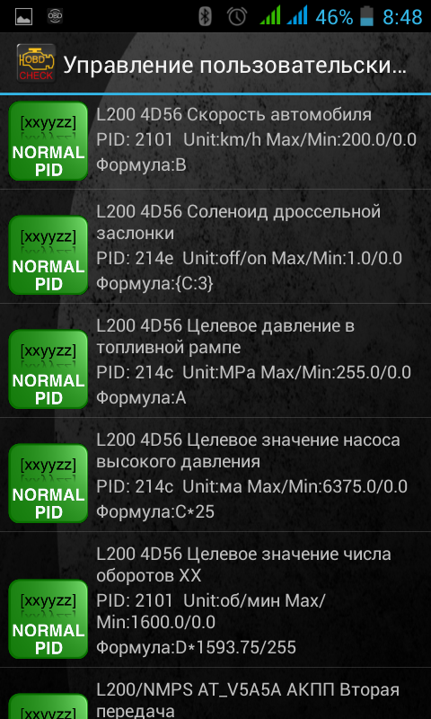

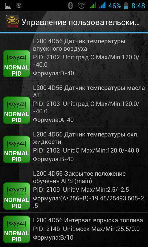

Приветствую. Спорт 2012 АКПП KH4WGYPZL6Z
Настройки приборные
Ответы на введенные команды в терминале
В итоге скорость не казал, АТ темп не корректно - потом сам формулу подправил.
Расход средний л/100 км брал стандарт торковский, не знаю на сколько верно кажет, мало ))
Спасибо

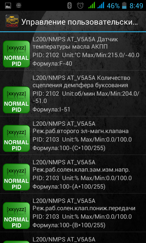

Залил csv для автомата ---> http://pajero4x4.ru/bbs/phpBB2/viewtopi ... start=1260
При чем какие то пиды торк заменил на те, что из нового файла, обороты и скоростьнаверно.
Все показывает у меня по расходу. Разница с БК литра в 4-5 в пользу БК ессно.
При чем стандартный торковский прибор показывает ровно тоже, что и средний расход за час с подгруженного файла
По формулам видно, что все пляшет от общего кол-ва расхода - тут и надо репу почесать, а то 7.7-8 л/100 средний расход как то не вериться них
"L200 4D56 Общее количество топлива","Общ кол-во топл","214A","A/2","0","128","мм^3/такт","7E0","1092"
Начал движуху
на 60-и
на 80-и
сегодня утром не прогретая еще
а этот прибор че показывает то вообще ? он то работает то нет
