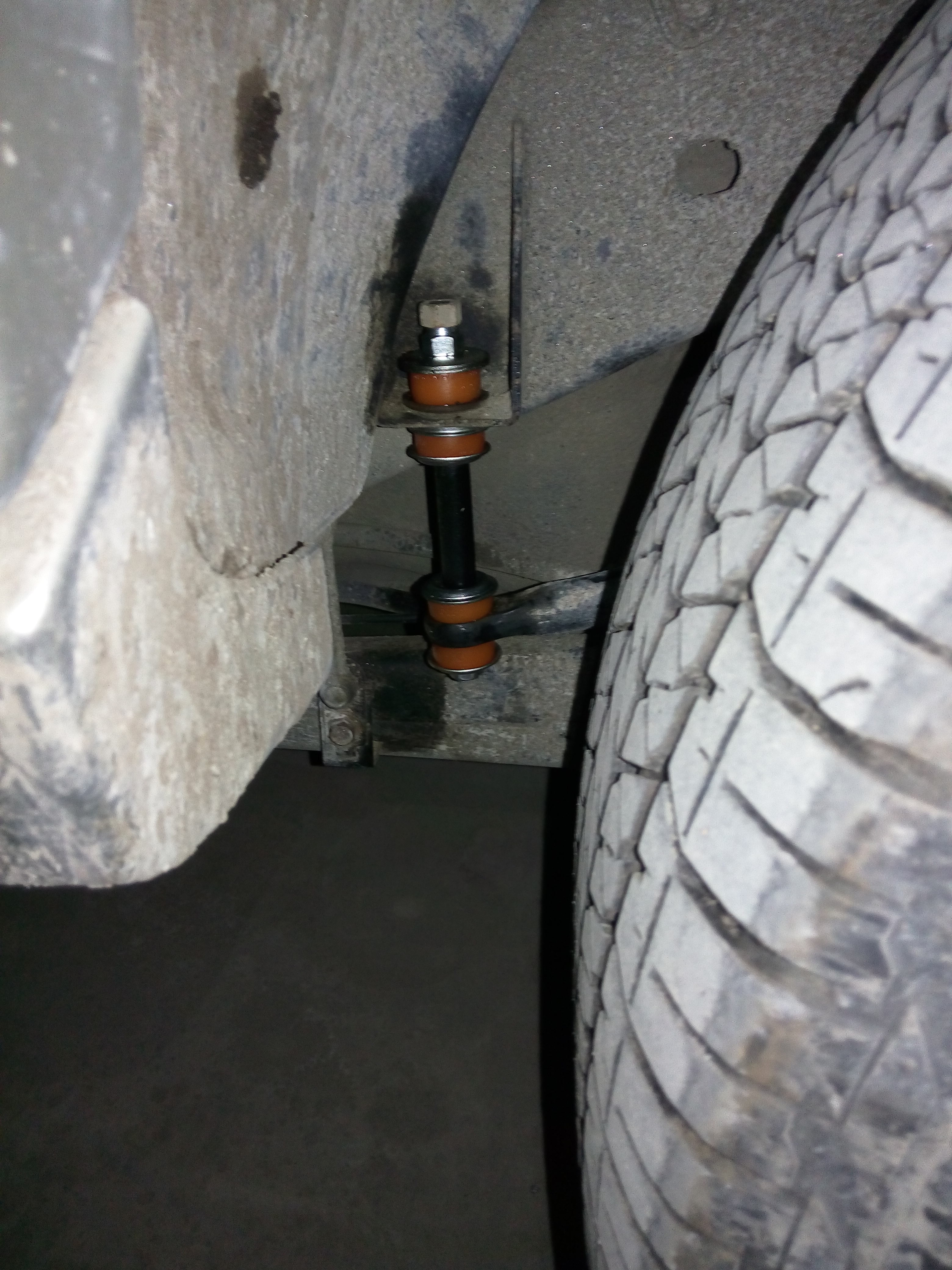

Сменил сегодня резинки , болты шайбы заднего стабилизатора, один болт был загнут, резинки пришлось добавлять из чего попало, возможно из-за разницы о высоте и загнуло. купил стандартные новый комлект, заказал полиуретановые втулки , после небольших танцев с бубном поставил. заодно увидел отсутствие следов отбойников на нижних чашках пружин. При сборке резинка легла на уголок с дырочкой как то кривовато, решил положить шайбы, чтоб не раздавливало и не разрывало резинку. получилось вроде поровнее. Вопрос состоит в том, как долго проживет такое дополнение, не заломит ли чего, руками стаб подергал вроде жесткой фиксации не наблюдается свобода у стабилизатора имеется.
Проверил сегодня, основная нагрузка на резинку, которая под шайбами у рамы, моя колхозная железка под резинкой у гайки не шевелится вообще, поэтому смотрите за состоянием резинки сверху от гайки №2, с низу от головки болта №3 Всем удачи !
