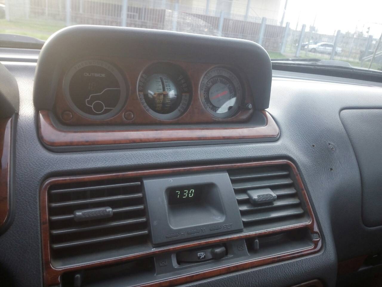

Ещё пара вопросов если позволите.
1. Проблематично ли сделать чтоб при включении габаритов не тускнела подсветка часов и термометра?
Может просто где какой провод на входе в них обрезать или перемычку кинуть?

блоки разные бывают, фото давай!

Это мне?dvm99 писал(а):блоки разные бывают, фото давай!
Если да, то что за блок и где он расположен?

Конечно тебе!VITcool писал(а):Это мне?dvm99 писал(а):блоки разные бывают, фото давай!
Блок дополнительных приборов. Компас, часы и т.д. Они разные.

Пожалуйста:dvm99 писал(а):блоки разные бывают, фото давай!
Если пошевелить немного весь блок, загораются нормально. Разбирал доп приборы, посмотрел. Весь пучек идет на термометр. Пальцем провода пошевелишь - все включается ярко, как и должно быть. Поставишь на место опять начинает тускнеть.
В идеале хотелось бы чтоб при включении габаритов не уменьшалась яркость часов и датчика температуры. Это проблематично или просто провод какой перерезать?

Чтоб цифры не гасли, нужно отрезать зелёный провод с белой полосой, который идёт на 14 ножку разъёма D-04
Где-то контакт плохой.VITcool писал(а):Пальцем провода пошевелишь - все включается ярко, как и должно быть. Поставишь на место опять начинает тускнеть.

резать я так понимаю надо до разъема часов? Дальше ведь наверное идет наверное параллельно на термометр?dvm99 писал(а):Чтоб цифры не гасли, нужно отрезать зелёный провод с белой полосой, который идёт на 14 ножку разъёма D-04

D-04 - это разъём, который торчит из допприборов. Вот на нём нужно откусить либо на маме, либо на папе.VITcool писал(а):резать я так понимаю надо до разъема часов? Дальше ведь наверное идет наверное параллельно на термометр?dvm99 писал(а):Чтоб цифры не гасли, нужно отрезать зелёный провод с белой полосой, который идёт на 14 ножку разъёма D-04

Проблема решится и на термометре и на часах?dvm99 писал(а):D-04 - это разъём, который торчит из допприборов. Вот на нём нужно откусить либо на маме, либо на папе.

Нет, только доп приборы.
На часах свой разъём под панелью, но провод такой же - зелёный с белой полосой.
