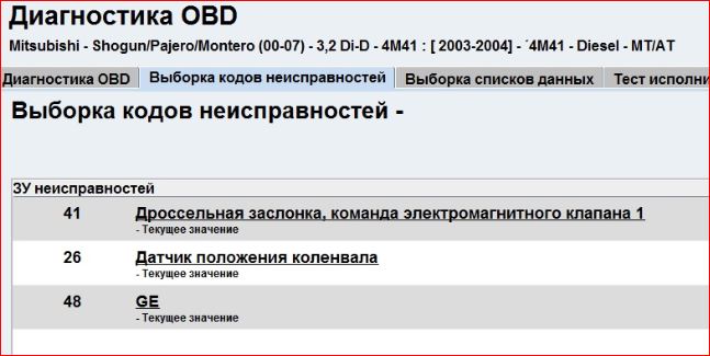

С утра восстановил ЕГР, первый раз с покупки авто уже с заглушенным. После 1-го светофора загорелся чек, ДВС задергался. ЕГР заглушил, завел – вобще не едет, чек горит, на педаль газа еле реагирует с черным дымом. Сходил домой за сканером. Оказались эти ошибки. Удалил. Завелся, поехал как ничего не было. Пока оставил машину на стоянке. Что за хрень? Думаю что-то с вакуумным клапаном ЕГР. На выходных попробую его разобрать. Теперь уже вынужден с ним разобраться.

Boyёк писал(а):С утра восстановил ЕГР, первый раз с покупки авто уже с заглушенным. После 1-го светофора загорелся чек, ДВС задергался. ЕГР заглушил, завел – вобще не едет, чек горит, на педаль газа еле реагирует с черным дымом. Сходил домой за сканером. Оказались эти ошибки. Удалил. Завелся, поехал как ничего не было. Пока оставил машину на стоянке. Что за хрень? Думаю что-то с вакуумным клапаном ЕГР. На выходных попробую его разобрать. Теперь уже вынужден с ним разобраться.
а сам клапан в каком состоянии, рабочий\не?
раз машина так среагировала-вертай назад все и спи спокойно :*THUMBS UP*: .... видимо не экспериментнопригодный у тебя экземпляр!!!!

SmoAG писал(а):на мой взгляд, если егр был заглушен до вас, то нужно разбираться в трубках вакума и фишках, тк обычно глушат и переставляют трубочку что бы закольцевать. возможно в этом дело.
верно. но прежде была ошибка №41. я заменил один клапан. буду опять проверять.
