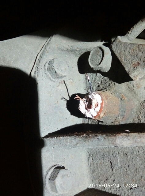

Товарищи. После включении кнопки блокировки , лампочка горит постоянно. А когда начинаешь движение начинает моргать. Датчик и насос новый. Лампочка должна всегда гореть ? На какой скорости можно ехать с блокировкой ?

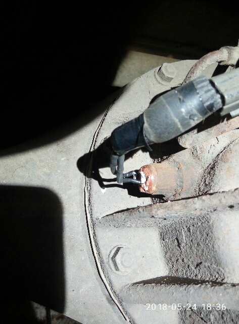

ДВС!Отгнили провода от датчика бзд, пришлось по месту добираться до контактов и припаивать нарощенные провода разьема. после пайки, контакты датчика залипил поксиполом, теперь индикация соответствует блокировкам.
НМПС 2011, 4D56, АКПП.
