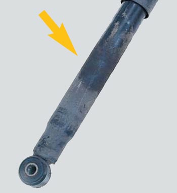

Свят писал(а):На сегодняшний день допускается до 30% запотевания корпуса аммортизатора. Именно запотевания а не течи.
А как проценты запотевания считаются? :) И тем более чем отличается запотевание от течи? :) Не, ну понятно, если ты видишь лужицу, то он весь вытек, но я лужицу ни разу в жизни не видел.
На хонде у меня потел один. Меняли за мой счет, ибо это в чистом виде расходник. Поэтому по поводу замены по гарантии я очень сомневаюсь.
Та ведь у нас всё держится на человеческом факторе....
Как оценит механик *мокрость* аморта...
Как на это отреагирует инженер по гарантии...
Как себя будет вести клиент....
Вот для наглядности :) Кстати,*На сегодня* политика Митцу идентична:
Масляный конденсат на амортизаторе
*При каждом ходе шток поршня забирает из рабочей камеры немного масла для смазки.
Результат
На сухом и без наличия пыли амортизаторе можно увидеть масляный конденсат («туман»).
Примечание: это не является свидетельством неисправности амортизатора. При более длительном времени эксплуатации подобный масляный конденсат («туман») может быть заметен на трети корпуса.*
