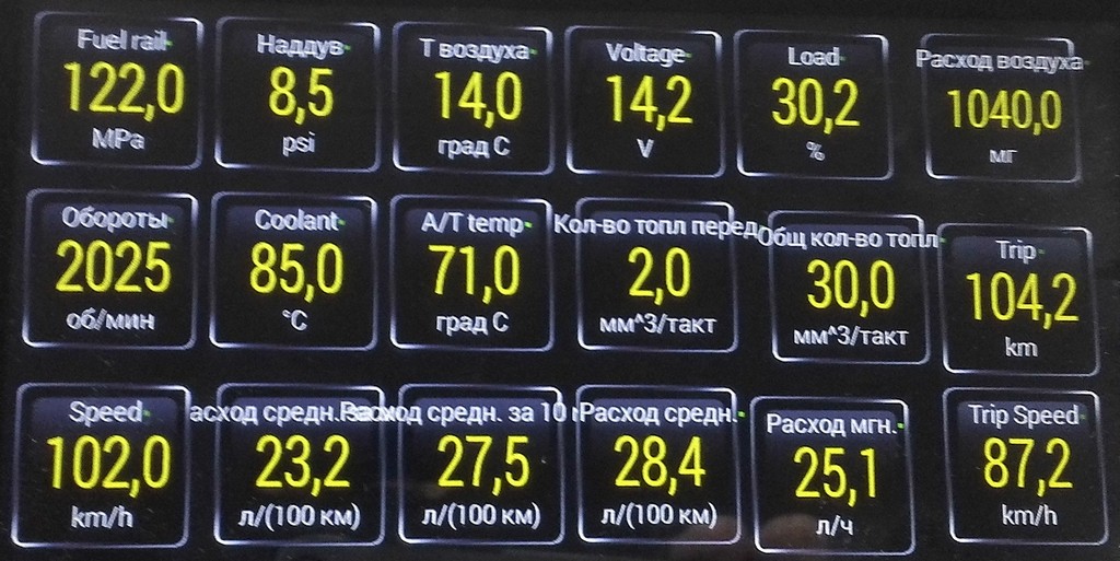

Пытаюсь добиться адекватных показателей расхода в Торке. Сейчас показатели сильно завышены - реальный средний расход в поездке составил 10.6 л на сотню (расчёт по объёму топлива от заправки до заправки).
Все формулы по расчёту расхода похоже зависят от параметра "Общее количество топлива", который так же рассчитывается на основе каких-то данных с шины (датчик?). Фото приборной панели Торка прилагается. Может врёт какой-то из датчиков?

Может ли кто сравнить свои данные с теми, что я привёл выше? И знает ли кто, с какого датчика берутся данные для расчёта параметра "Общее количество топлива" (формула L200 4D56 Общее количество топлива","Общ кол-во топл","214A","A/2","0","128","мм^3/такт","7E0","1092")?

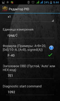

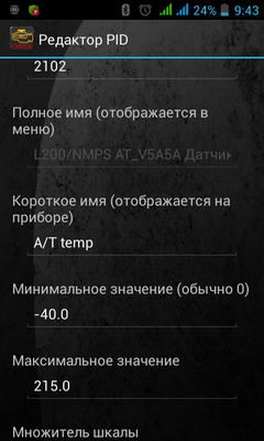

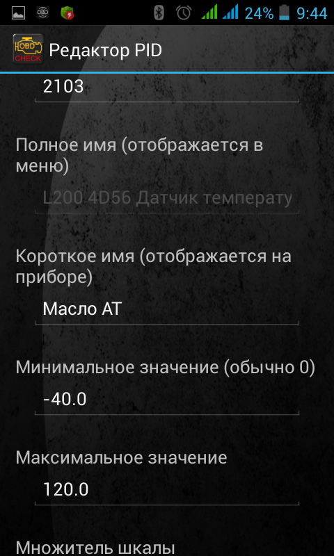

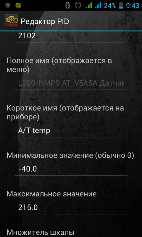

Почему темп акпп не падает ? Растет после горы, потом ровный участок - темп на месте. Как быстро вообще она должна понижаться ? У всех так ?

plar писал(а):Без радиатора она довольно медленно понижается, на ходу понизить сложно
Да вот как раз радиатор дополнительный поставил на днях, теперь температура стала ниже в принципе, чем без него, но так же не падает, стоит на каком значении и только увеличивается временами.
Я чего и спрашиваю, может она падает как то медленно или формула не такая.

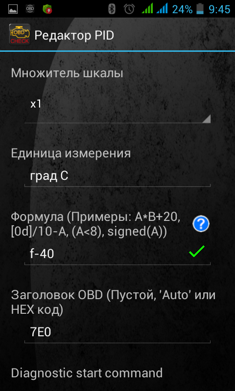

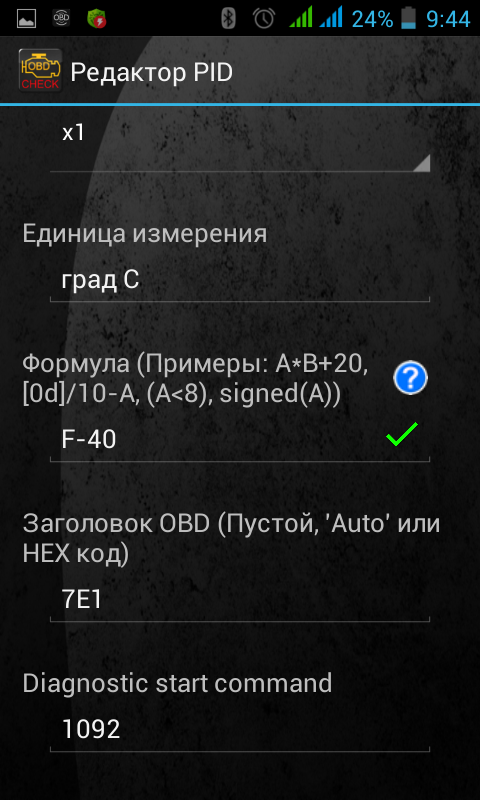

Вообще есть 2 формулы, они почему то разные немного, как правильно в итоге будет?
Так ?
или так ?
НМПС 2012, 5AT/S04, бодик 4 см, проставки 22 мм, токико+патрулевские Y61 пружины, 33" АТ
MМС AWD ES 2003 3.0, 33 КМ2
cintakc
Сообщения: 1188
Зарегистрирован: 15 янв 2015, 15:25
Мой автомобиль(и):: Toyota
Откуда: Спб
Благодарил (а): 114 раз
Поблагодарили: 406 раз
Re: ELM 327
Сообщение cintakc »
используйте второй вариант, первый удалите
птиц
Сообщения: 1650
Зарегистрирован: 27 апр 2009, 20:49
Мой автомобиль(и):: Pajero Sport II 2.5TD
Откуда: Нижний Новгород
Поблагодарили: 10 раз
Re: ELM 327
Сообщение птиц »
Его и использую, второй

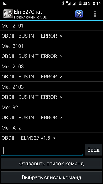

Re: ELM 327
Сообщение Начинающий рыбак »
Сделал два раза и скрин и лог выкладываю.
elmLog-2017-05-16-08-17-52.log
(2.05 КБ) 38 скачиваний
elmLog-2017-05-16-08-19-35.log
(1.05 КБ) 48 скачиваний
cintakc
Сообщения: 1188
Откуда: Спб
Re: ELM 327
Сообщение cintakc »
Начинающий рыбак
нужно в файл commands.txt, прописать следующие команды, так как по умолчанию там просто универсальный набор команд
и потом нажать кнопку "выдать списком"
atz
atsp6
ath1
atsh78c
atcra78d
1092
14ff00

Re: ELM 327
Как прописать команды в файл commands.txt,у меня не получилось прописать,в выбранном файле нет раскладки клавиатуры,как туда загнать команды?
cintakc
Сообщения: 1188
Откуда: Спб
Re: ELM 327
Сообщение cintakc »
перенесите с компа на телефон
commands.txt
(49 байт) 154 скачивания

Re: ELM 327
О великий гуру,а это действительно так,пропал этот су чонок красный,я уж и надеяться перестал,а оно вона как...
