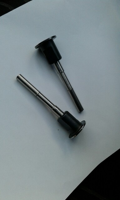

Забрал у токаря два штока. Восьмерки нержи не было под рукой, сделали из 6-ки. Магнитом проверяли, ок.
Ферровтулку посадили на резьбовой герметик + развальцевали шток по примеру заводского. Вкрутили в грибок также на резьбовой герметик сильной фиксации.
Сегодня испытаю , если пораньше освобожусь. :*THANK*: :*VICTORY*: :*THUMBS UP*:

Непопаджеро писал(а):Забрал у токаря два штока. Восьмерки нержи не было под рукой, сделали из 6-ки. Магнитом проверяли, ок.
Штока полностью из нержавейки не работают. Там из нержавейки только сердечник, а внешняя обойма должна магнитится. Приезжал человек, сделал из нержавейки, насос нормально не работал. Могу сделать видос по этому поводу.

здесь подсказка
шток Covec полностью идентичен штоку VRZ
различны только подпятники
"Ковековский" бэ-ушный шток отыскать гораздо проще :)
тем более в "Ковеках" штоки, они же стержни- не ломаются и не расклёпываются практически никогда

Вы повторяете моё высказывание об идентичности штоков как таковых
а подпятник- это такая штука, в которую собственно вкручивается сам шток
и этот самый подпятник на Ковеке- меньшей длины и меньшего диаметра опорной поверхности пружины таймера
так что "перекручивать" его (шток) всё-таки необходимо :)

на фото ферромагнитные втулки со старых сломаных штоков посажены на новые штоки. Фото смотрите внимательнее
