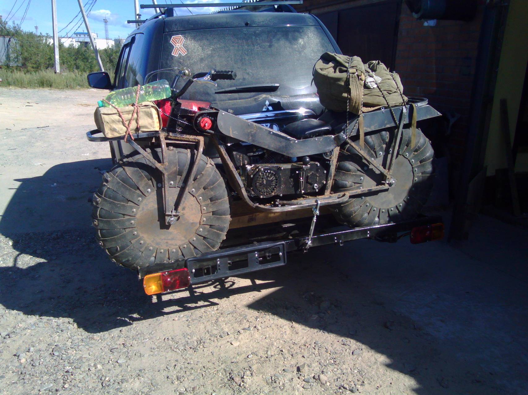

vg13 писал(а):Коллеги, доброго дня! Есть вопрос по подвеске, да не совсем :)
На весну планирую замену пружин и стоек на кони+владспринг. Машина, почти сток, только стоит защита днища и колеса МТ 265/70-17. Но вот вышел момент: планирую себе к покупке эндуро и сделать к нему крепление на фаркоп. Чтобы на нем кататься только вне дорог и завозить его по дальше. Машина в семье единственная. Т.е поездки по городу это наше все. Вес эндуро примерно 110-120кг. Я же правильно понимаю, что назад надо брать пружины жесткие (У Владспринг это называется силовой обвес)? А на перед можно комфорт? Но если ехать без мотоцикла на фаркопе у меня получается зад будет попрыгушкой? :(
Может у кого был опыт езды на силовых пружинах без обвеса? Все плохо?
Машин бензин,пружины комфорт от влада и родные аммы, мот полноприводный ,вес около 100 кг. Проседает зад, но не критичро, не пробивает.

А не проще прицеп купить и не заморачиваться всем этим? По любому при частых поездках с таким свесом пружины сядут...

орчанин писал(а):А не проще прицеп купить и не заморачиваться всем этим? По любому при частых поездках с таким свесом пружины сядут...
да и фонари закрыты нехорошо, прицеп б\у за 15 можно взять

Да и вертолет купить проще. Вопрос то не о том был.
Мот прикольный!! :)
