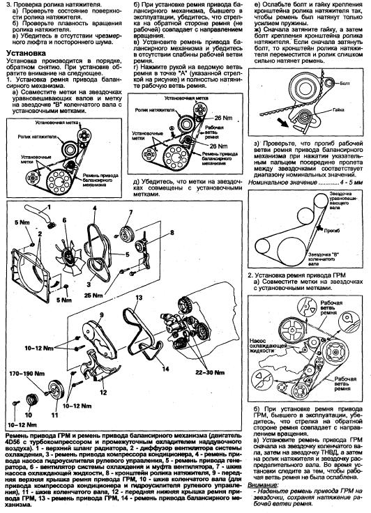

вот картинка, чтоб не искать. Но лучше найти на дроме фото или видео "как подтянуть РБВ на МПС 2" - тогда удобно будет понимать написанное

Не знаю как кто подтягивает, открываю два лючка, в одном ослабляю головкой гайку, во втором шестигранником, лючки вставляю магнитной удочкой, одно не очень, руки царапаются.юрий юрикович писал(а):вот картинка, чтоб не искать. Но лучше найти на дроме фото или видео "как подтянуть РБВ на МПС 2" - тогда удобно будет понимать написанное

Что-то крышка ремня ГРМ устаревшего типа.юрий юрикович писал(а): ↑ вот картинка, чтоб не искать.

Спасибо! Уже что-то! Учитывая Ваш расклад.юрий юрикович писал(а):вот картинка, чтоб не искать. Но лучше найти на дроме фото или видео "как подтянуть РБВ на МПС 2" - тогда удобно будет понимать написанное

По ведь написано 4D56....))
Да и похоже.
Но без смеха, вполне себе подойдёт. Правда инструмент чутка другой. )

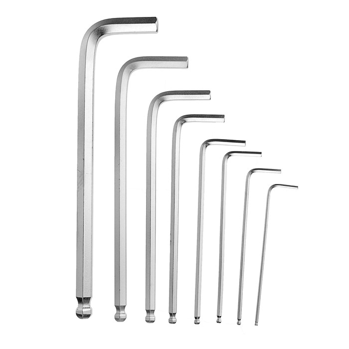

А что мешает искривить "прямое тело шестигранника" градусов эдак на 3 - 5 от параллельности?!юрий юрикович писал(а): ↑ и не позволяет прямое тело 6 гранника перпендикулярно ввести в головку болта.? может у Вас что то нестандартно?

Не чего не надо делать, могу фото скинуть шестигранника, хотя в этом нет смысла, чуть конечно будет криво вставляться, но это не важно, даже без ремней и радиатора нужно откручивать двумя руками, одной придерживать второй откручивать.MAX68 писал(а):А что мешает искривить "прямое тело шестигранника" градусов эдак на 3 - 5 от параллельности?!юрий юрикович писал(а): ↑ и не позволяет прямое тело 6 гранника перпендикулярно ввести в головку болта.? может у Вас что то нестандартно?

А ещё такие есть.

cergi123, Вот спасибо за фото!
Loafer, Где-то выше писАли ,что ломаются шестигранники на шейке закруглённой части! И этот псевдо-шарик-шестигранник поселяется в болтике оооочень надолго, мешая мнипуляциям с ним!
