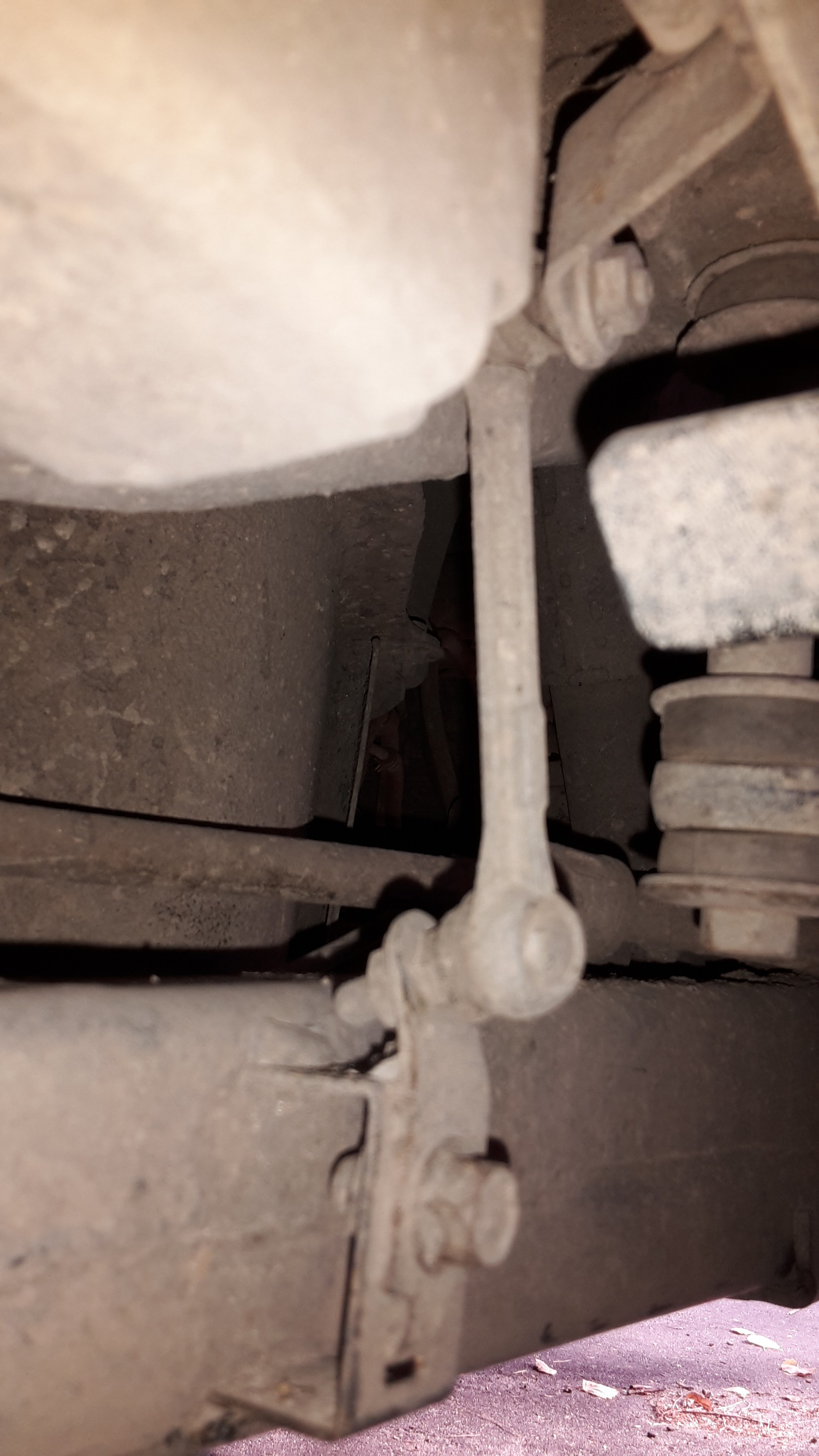

Сообщение hocoman »
Датчики нашел. Задний вызывает подозрение: пластина нижней опоры погнута или так должно быть?
вот
вот

hocoman писал(а):Датчики нашел. Задний вызывает подозрение: пластина нижней опоры погнута или так должно быть?
Если есть подозрения - их легко развеять. Открутите датчик от рычага подвески и подвигайте - посмотрите, как корректор фар отрабатывает. Если перемещения тяги не приводит к движению фар - значит датчик не рабочий...
Машина должна быть заведенная, свет должен гореть... То же самое с передним датчиком...
Я не профи, но вы случаем не лифтовали машину? У меня она не в такой натяг.

Ivanov_Anton писал(а): Я не профи, но вы случаем не лифтовали машину?
Я не лифтовал точно. Первый хозяин тем более, машина особо грязи не видела до меня))) Сейчас заметил, что загорается лампочка автокорретора. Поеду на диагностику

hocoman писал(а): Я не лифтовал точно. Первый хозяин тем более, машина особо грязи не видела до меня))) Сейчас заметил, что загорается лампочка автокорретора. Поеду на диагностику
Лампочка и должна загораться периодически, эта индикация и означает процесс корректировки пучка света фар :*YES*:
