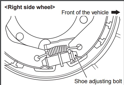

Ты всё смешал в кучу. При подводки через лючок длинна троса остаётся неизменной, удаляется зазор между барабаном и колодкой.
Причина того что регулировка ручника на Спортах с двигателем 4М41 производится из салона в том что, на этих Спортах барабанные основные тормоза.
Которые имеют механизм автоматического подвода колодок, а не укорачивание торса, который убират зазор колодка-барабан. Регулировка длинны торса, там разовая при замене/установке нового торса. если крутить постоянно из салона, то при установки новых колодок, барабан не оденется на них.
На наших же этого механизма нет. Так как рабочие тормоза дисковые, а ручник барабанный.
Так для того чтоб компенсировать зазоры, необходимо регулировать этот зазор а не длину троса, что собственно и предписывает производитель.
ПС Повторяю, твоя коляска, что хочешь то и делай

приехал из гаража. вскрыл лючок (который на вертикальной передней части подлокотника такой трапецевидный ) он на двух защелках легко снимаемый. в отверстие прекрасно виден "механизм" регулировки длины троса. (расположен правее самого рычага на его оси). представляет болт м6 на конце троса с навинченной гайкой на 10. при положении ручки тормоза полностью отпущенной, болт с гайкой торчит вверх. крутить гайку (для укорачивания троса гайку закручиваем) нужно или трубчатым ключорм на 10, (обычная головка не годится, т.к. стержень болта не даст головке опустится на гайку, рожком - накидным трудно подлезть) или, как у меня оказалось ( было забыл про них) в наборе длинные головки. гайка вращается легко с некоторыми как бы рывками. это пружинные фиксаторы от ее самостоятельного кручения.
было срабатывание ручника на 11-ом щелчке, сделал на 6-7. меньше не стал, чтобы зазор колодка-барабан был по больше. в большом зазоре не так будет грязь тереться между колодкой и барабаном.

Это не я сказал, а Вы сами - инструкции пишутся как раз для Вас! Вся дискуссия на последних нескольких листах именно это и показывает.юрий юрикович писал(а):Hidemon , инструкции пишутся для совсем несведущих людей....
Надеюсь, что Снупер не обидится, если я опережу его с ответом.юрий юрикович писал(а):.....ответьте плиз на следующую ситуацию: в НМПС рычаг ручного тормоза после некоторого пробега встает почти вертикально, когда уже ручник начинает торомозить. Юзер полез к колодкам и через лючки выставил рекомендуемый зазор. Как по Вашему это отразиться на положении рычага в салоне- в каком положении рычага теперь будет начинаться торможение?
Ответ такой - в какой-то момент, если Вы регулировку производите только гайкой на тросе в салоне, у Вас хоть на 3-м щелчке (когда Вы закрутите эту несчастную гайку на всю длину резьбы) ручник просто перестанет держать машину, ВООБЩЕ!
Теперь другой вариант. Вы залезаете под машину и регулируете как положено, разводя колодки через щели в тормозных щитах. У Вас на рычаге ручника вдруг резко умньшается количество щелчков (а у читывая, что Вы уже гайку на тросе покрутили, то её надо будет открутить назад), а ручник начинает просто ОТЛИЧНО держать!
В Ваших словах выделил правильный ответ. Так понятно? У нас НЕТ автоматического подведения колодок ручника и поэтому их надо ВРУЧНУЮ подводить, там под машиной.юрий юрикович писал(а):.....практически у всех с основными барабанными тормозами эти же колодки используются и как стояночный тормоз - ручник. я об этом уже написал. самоустанавливающиеся зазоры в этих колодках получаются при срабатывании гидроцилиндра от тормозной педали, а сами колодки устанавливаются не мертво на креплении, ......а, поскольку, ручной тормоз исполбзует эти же колодки, то и для него зазор остается всегда оптимальным......
.....а у еще более старых авто самоподводящихся колодок не было. нужно было самому их регулярно подводить для основной тормозной ситемы. вроде как это было на первых моделях жигули, а самоподводящиеся появились на "советской мечте" - ваз 2103
Ну????

а вообще обсуждение нужно завязывать модератор сердится. поверьте, что мне совершенно очевидны процессы того что мы обсуждаем
АлександрК "Ответ такой - в какой-то момент, если Вы регулировку производите только гайкой на тросе в салоне, у Вас хоть на 3-м щелчке (когда Вы закрутите эту несчастную гайку на всю длину резьбы) ручник просто перестанет держать машину, ВООБЩЕ!" ---------------я вот об этом и пишу парой постов выше: "конечно, если я вообще не буду их подводить никогда, а только подтягивать трос -то наверняка дождусь, когда верх колодки останется без фрикционного материала и будет тереть металлом о метал, да и площадь контакта фрикционной накладки колодки уменьшиться, снизив эффективность торможения. но где Вы прочли, ЧТО Я СЧИТАЮ СОВЕРШЕННО НЕНУЖНЫМ ПОДВОДИТЬ КОЛОДКИ ВООБЩЕ????--------" вот тогда я их подведу через лючок до минимального зазора с барабаном и тогда и короткого хода троса будет еще досточно для прижима колодки к барабану." ----------- я это говорил и в плане стремления к равномерности износа тоже.
