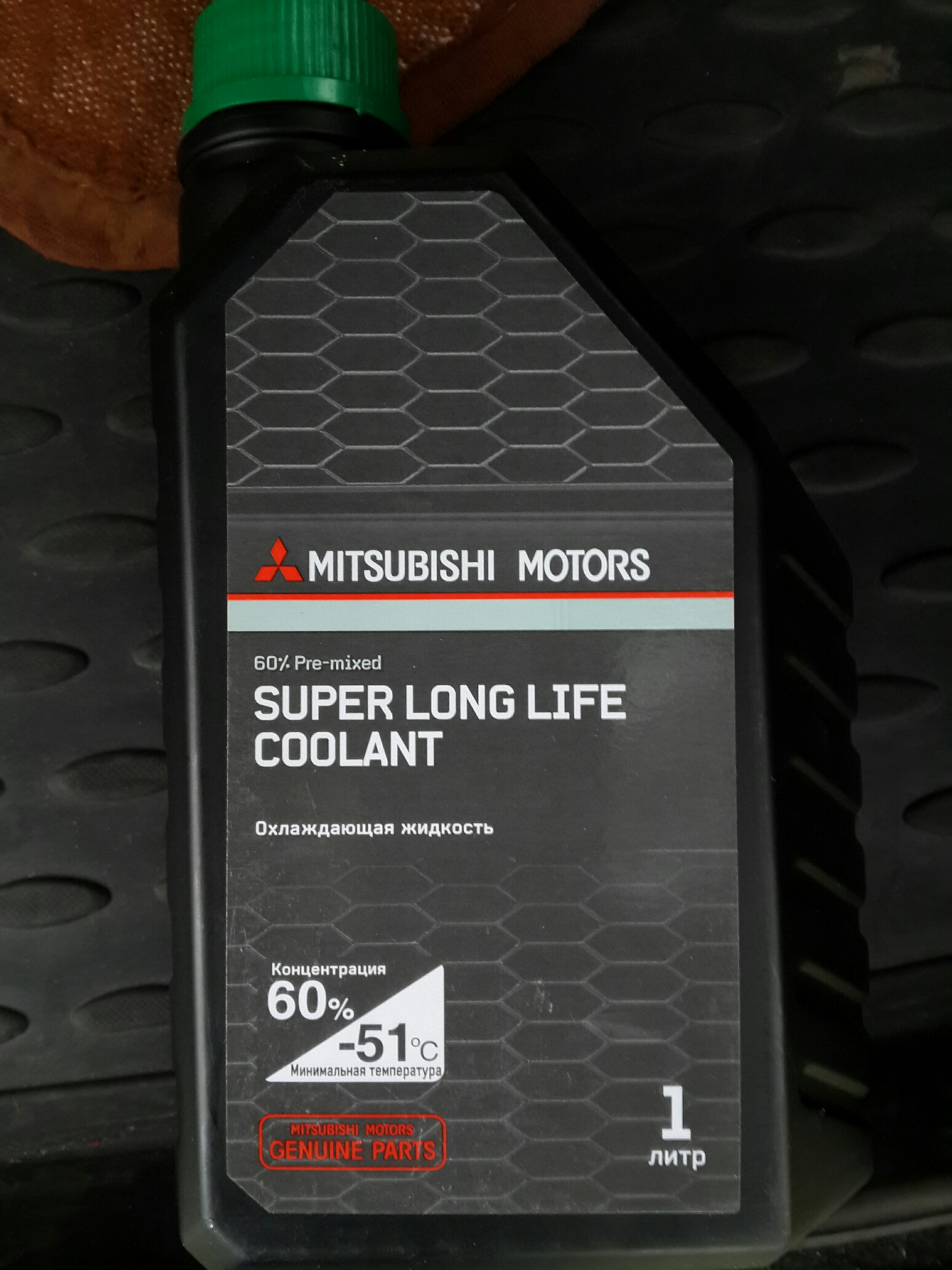

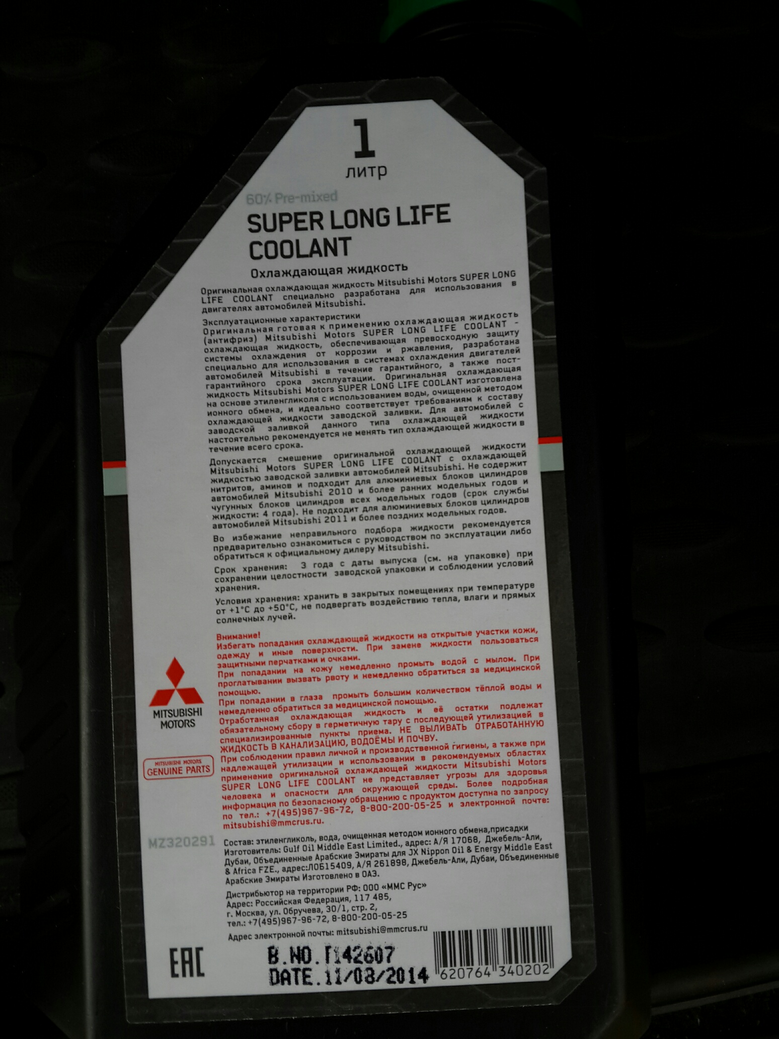

Re: ТО
Привет. Номера не помню, но.....
Тот антифриз, который у тебя, вовсе не ошибочный. Это именно то, что в идеале нужно заливать в Спорта. Пох кокого года.
После 11го пошел антифриз лонглайф с увеличеным интервалом замены для асх и аутов. Но если чесно, непонимаю в чем прикол- у "нового" темп замерзания выше...
Короче не забивай голову себе- сотни машин уже дааавно гоняют на копеечных месных жижах)))
И да, по ошибке ты купил не *не тот антифриз* а не то колличество. Уйдет на порядок меньше...

Re: ТО
ок. спасибо!Свят писал(а):Привет. Номера не помню, но.....
Тот антифриз, который у тебя, вовсе не ошибочный. Это именно то, что в идеале нужно заливать в Спорта. Пох кокого года.![]()
