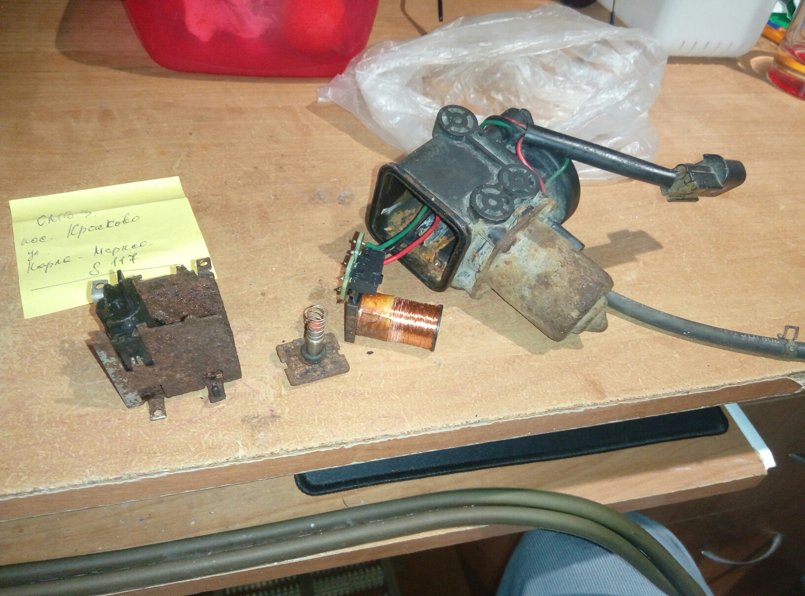

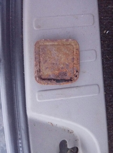

Re: блокировка заднего дифференциала
Ну не скажите....В некоторых моделях старого выпуска компрессор стоял в салоне., а не как на наших. Я родной еле разобрал, но восстановить и не смог, все было в ржавчине!
да, у моего крышка проржавела на сквозь, в нутри тоже все ржавое и забито грязью, но компрессор работал, просто качал постоянно на ружу, думал не восстановлю, катушка по началу не прозванивалась, после чистки с заменой одного резинового колечка и пропайки микросхомы, компрессор стал качать как надо.
А я свой реанимировать не смог! Как моторчик не промывал, ни мазал, работать он не захотел... У меня сам моторчик перестал работать.
не повезло, на новый цена совсем не демократичная, пока пытался восстановить, паралельно подыскивал б/у., переносить со штатного места не стал, с осени работает нормально, только зобор воздуха в нишу кузова перенес, и прогоняю все режимы по чаще.
Я на новый как цену увидел, решил ездить пока без БЗД...Но практически сразу нашел б/у от Л200 и его заказал. Как мне его привезли- так поставил. Теперь все работает. Но поскольку родной полностью был в воде решил этот перенести как можно быстрее в салон. Б/у когда пришел, я его промазал герметиком и поставил на родное место до окончания зимы. Как немного потеплело- так перенес в салон.
