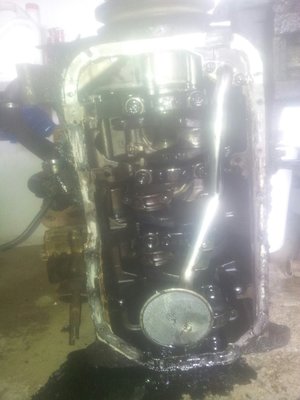

мне даже интересно чем закончится клоунада по поиску стука без моториста) гыыы. разбирай все и ищи че гремело
leone
Re: 4D56T Моя первая капиталка.
Кто такой "моторист"? Если это чухан без высшего из сервиса занимающейся ремонтом моторов, то таких уже трое смотрели и обмеряли. Причём инструмент у меня самого дороже и лучше и параметры я быстрее нашел. Хрена от них толку, тут нужна настоящая диагностика, с какой-то там стружкой магнитной и ещё хз чем - иначе как ты трещину в кв найдёшь, например? Никто пока не нашел- узнаешь как- напиши, чо))black 63 писал(а):мне даже интересно чем закончится клоунада по поиску стука без моториста) гыыы. разбирай все и ищи че гремело
Из разбирать все осталось только вал снять. Но опять же - трещину в нем не увидишь. Есть метода стучать молотком, но это надо ещё одно колено, чтоб сравнить. Грусть пичаль.)) Заворачивай, давай, голову, да шли в личку реквизиты. Будем методом исключения)) Вал, кстати, есть? Отложи там в сторонку пока, только не шлифованный.

Ты, до того как вскрыл, без навески заводил двигатель?
Стучать форсунка может (это о стуке сверху). У друга на Эллочке тоже сверху стучало - замена рв всё успокоила.
Если постели блока повело, то кв будет закусывать, когда ты бугеля блока с установленными вкладышами и кв начнёшь протягивать. Но это не беда - можно зашарошить постели кв.
Трещину кв можно рентгеном найти
На кривизну и биение его тоже можно проверить.

Колено с трещиной намотать тут же вы чё! У вас есть случаи треснутого колена и вкладыши остались целы?

Здесь на форуме почти у всех, у кого треснуло колено, вкладыши были целыми. Это вам не ленд ровер
Сам лет 10 назад работал водителем на тойоте хайс, мотор вроде 2,8 был, атмосферник, тоже колено лопнуло и вкладыщи идеальные были. Поставил контрактное тогда, и еще год в хвост и в гриву

Итак колено треснуло тачка ездиет ну просто так на всякий я решил его заменить
так столе???

Да, заводил без навесного. Да, собсна, почему только первый цилиндр бы давал стук? Форсунки менял и тд и тп. Все делал))Fil писал(а):Ты, до того как вскрыл, без навески заводил двигатель?
Трещину кв можно рентгеном найтиНа кривизну и биение его тоже можно проверить.
Да, меня тоже в этой всей истории смущает то, что народ га треснутых кв ездит ещё некоторое время. Я всегда думал, что если такая высоконагруженная чугунина треснет, то тут же и развалится. Но два случай описали прямо страницу назад. Нет оснований не доверять, хотя и странно

Птерыч вроде несколько тыщ накатал со сломанным.
Заводил...и ехал...
Самому не верится как можно двиг завести со сломанным коленом в 2х местах
Заводил...и ехал...

Да вот жеж. Крутиться вал легко, никак заданий и прикусываний. Хз. А снимать - не рентабельно в моем случае))vadim82 писал(а):Птерыч вроде несколько тыщ накатал со сломанным.
Заводил...и ехал...

Я видел коленвал сломанный на пополам дважды в обоих случаях машины заводились туго в догонку и тянули как велосипед. Действительно может сломаться так что будет крутится и заводится, но в обоих случаях стучало нереально и повреждения были не только на вкладышах но и блок намотало о. Есть у меня история и про трещину. Купил тачку мотор заглох и не крутится картонка перед радиатором
разобрал на кв вкладыши прилипли отдал точнуть 0.25 ставлю в другой мотор. Час проработал настроил ТНВД турбину поехал на 100ке как он клина словил аж шины взвизгнули . Разбираю там же ...ука на первой намотало да так что шатун угробило. Была трещина. Вердикт 15км проезжает треснутый вал и снова в мясо все убивает. Даже вылизанный.

А давление масла конечно же никто не мерил и маслонасос не проверяли))))))black 63 писал(а): разобрал на кв вкладыши прилипли отдал точнуть 0.25 ставлю в другой мотор. Час проработал настроил ТНВД турбину поехал на 100ке как он клина словил аж шины взвизгнули . Разбираю там же ...ука на первой намотало да так что шатун угробило. (

Конечно же мерил милейший
. Суть в том что треснутое колено работает даже проточенное 2часа от силы и 15км и потом задирает все нахрен
Даже в другом блоке
Даже с другим маслонасосом.
Даже в другом блоке

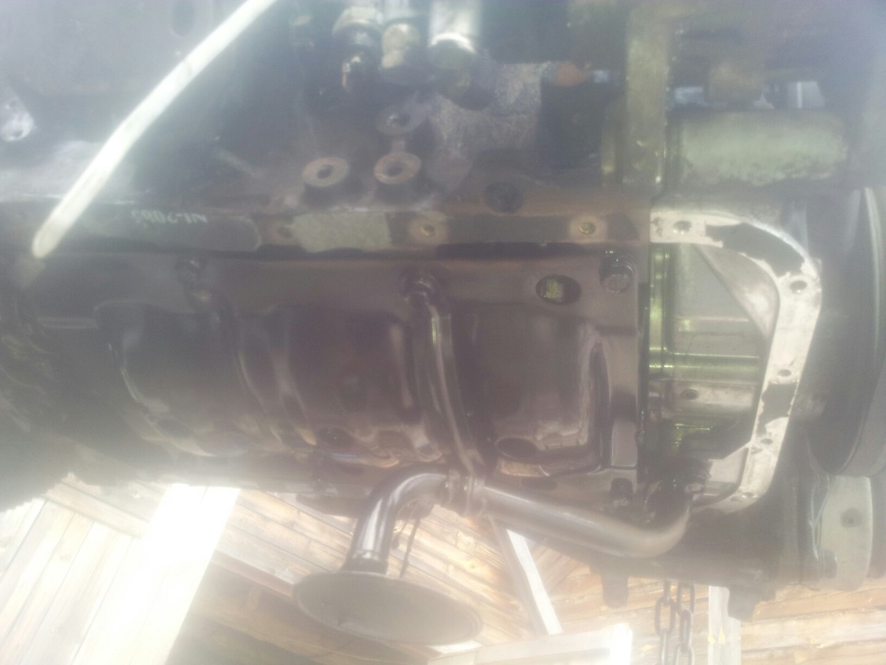

Всем привет.Ставлю в Паджерика двигатель от Спорта.У них разные поддоны(выемка под мост с противоположных сторон),масло заборники ,и на спорте стоит пластин вроде масло уловителя.Вопрос:нужна ли она?на Паджерике ее небыло!она закрывает только первые 3 шатуна,где было углубление в поддоне.Я уже переварил крепление под масло заборник,но пока собрать так и не решился((

Бульба в другую сторону вроде у Делик недоприводных.
