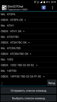

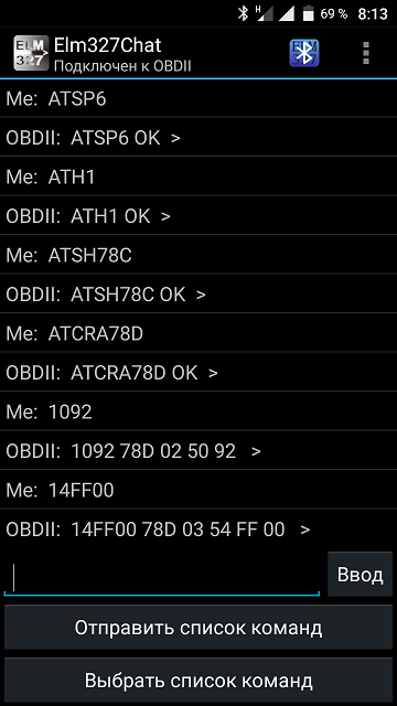

cintakc писал(а):лог выложите
Сделал,когда ввел команду смотрел в телефон и вижу что нету ERROR,смотрю на приборку а там чисто...

Re: ELM 327
Сообщение cintakc »
ну вот все работает, наверное в прошлый раз, когда вы вводили команды вручную, блок успевал засыпать
команда на удаление ошибок по SRS выполнилась успешно
