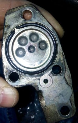

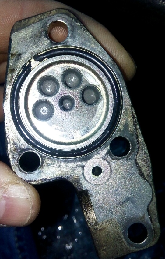

Машина заглохла при прогреве и после этого нормально не заводилась. Резиновое колечко сработало в роли предохранительного клапана и внутрикорпусное давление уже не давило на поршень с той силой, которая может натворить бед...
Как-то так...
А вообще всё уныло. Ездить , зная , что под капотом такое нежное гэ, больше не хочется. Ротор как-то победили, а эту идиотскую систему уов не победишь.
Проверили все клапаночки-сеточки , всё стерильно чисто . Ни стружки, ни грязи. Вот захотелось ему -взял и наипнулся. Никаких звуков, никаких перемерзаний соляры.
Спасибо, что хоть возле дома..
Как-то так...

Как только купил машину, сразу делал промывку винсом. При этом было два момента в начале промывки и в конце, когда заборная трубочка схватила воздуха. Тот звук я помню очень отчетливо. В этот раз ничего подобного не было.
Хронология событий такова:
Периодически загорается чек и антибукс. Доехал до дома. Движок до 2500 в аварийке.
Вечером подключил комп и сравнил тайминги. Подозрение на обломанный шток.
Утром завелась как обычно с полоборота, развернулся во дворе , ждал семью. Заглох. При попытках завести - схватывает и глохнет. Белый дым.
Семья вышла, поехали на другой машине.
Приехал, открутил датчик -шток сломан. Причем на грибке штока обратил внимание на заусенец свежий. Заказал новый , доставка 4 дня. За 3 дня токарь выточил из старых два штока.
Поставил восстановленный - машина все равно не заводится, течет с тнвд соляра.
На галстук и в ремонт, снимать тнвд. После снятия обнаружили пробитое кольцо под крышкой тайминга. Заменили, собрали - не заводится как надо.
Сняли повторно, обнаружили сломанное кольцо. Причем заусенец на грибке именно был сделан краем обломыша на кольце - его видно через окно датчика в выемке поршня тайминга.
Вот такая камасутра. Точнее , только прелюдия к ней
Секас впереди.
