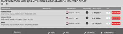

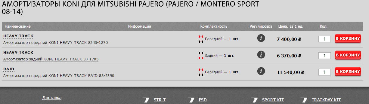

А кони одна труба? две? Там по каталогу всего три вида, что лучше на перед хэви или райд?

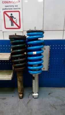

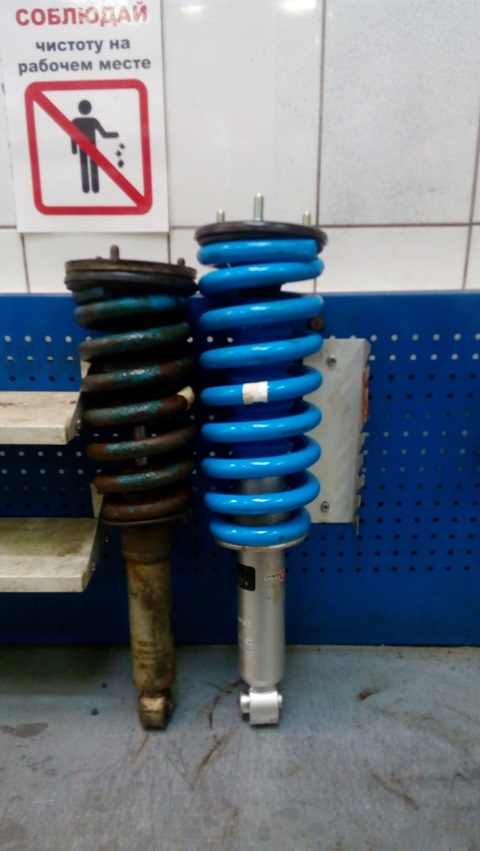

Всем добрый день!
Вчера установил комплект владспринг вкруг (комфорт 1,5")+ кони райд перед и ПС1 зад
По расстояниям получилось: 55,5:59,5 и 56,5:60,5 (измерение на второй день после сход развала, прямо на стенде
На 1см ниже со стороны бака, в баке 60л
Из первых ощущений от подвески, как только выехал из замены подвески: сейчас стошнит
Мелкая качка. Но в повороты входит жестко с меньшими кренами
Ко второму дню уже не замечаю мелкой качки.
Все как будто так и надо
Это все из ощущений по городу.
По сравнению со старой подвеской комфорт по городу ощущается тот же, старая подвеска прошла 50т.км (ну там были конечно проставки спереди 1см и пружины каяба сзади, как все ставят здесь, но не про то речь, аморты родные были)
Из минусов: родные пыльники коротковаты для коней в данной установке, примерно на 1см пыльник выше плоскости гайки
(добавлено позднее: это на ровной площадке, без домкратов, просто спокойное положение авто)
Это сильно расстроило и самое неприятное, что установщик не сказал в процессе установки об этом
Люди, ставьте другие пыльники, чуть длиннее стандартных!!!!
Я же надеюсь, что все таки немного подсядет и будет норм
Просвет над отбойником спереди 0,5см, тоже в надежде на усядку подвески - нормально.
Скажите, знающие, мелкая раскачка может быть следствием установки сзади каябы от ПС1, вместо коней?
(Вообще аморты от ПС1 рекомендует сам владспринг)
Ну и знающие скажите, как долго проживут передние кони с такими пыльниками? Надо ли все разбирать или так оставить?
(Это наверно больше к опыту Свята и Снупера вопрос, ну может еще кто со своего опыта скажет)
И интересный момент был с задними каябами от ПС1. Они точно новые!
Я их прокачал, как пишут везде: переворачиваем,сжимаем,пауза,в положенние стандартно вверх, пауза, тянем понемногу вверх. И так раз 10.
После этого я проверку делал: поставил стандартно вверх и начинаю сжимать. Сначала все нормально, но после раз 5 полностью вниз,вверх до упора(медленно все действия). Почему то с самого верха присутствует маленький провальчик. И у обоих амортизаторах одинаковый. Если опять прокачать, то все повторяется.
Это норм для аммортов или я что то не понимаю? У коней такого нет.
Машина рестайлинг, Российской сборки. Под нее у Владспринг отдельные пружины идут
