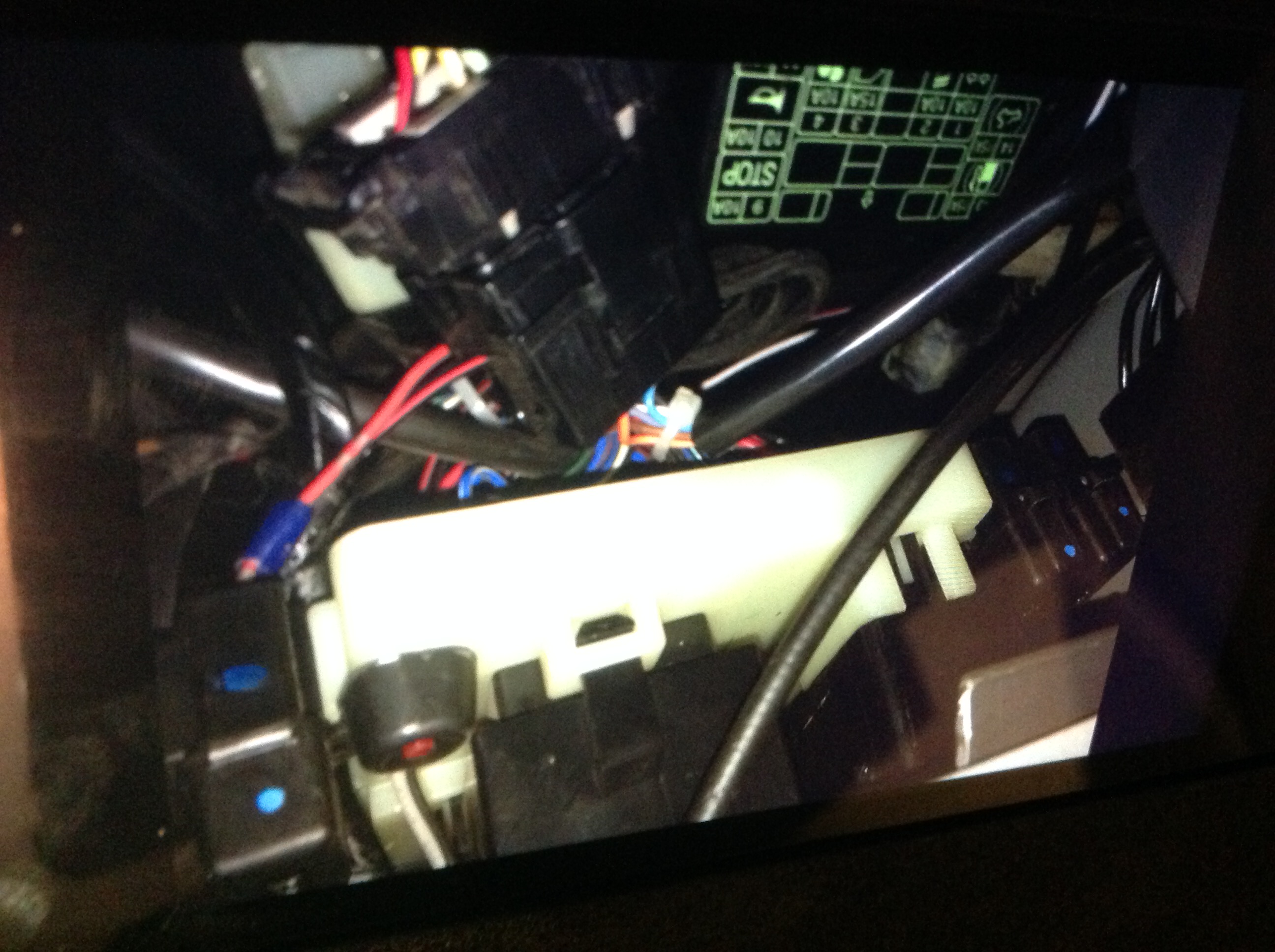

Сдрасьте! Авто на аве написано. Проблема следующая: не включается кнопка обогрева заднего стекла и зеркал. Предохранители все целые, реле щёлкает. Ещё не прозванивал на предмет обрыва, завтра собираюсь. Подскажите, где блок управления находится, если таковой имеется? Не знаю куда дальше лезть. Перестало работать после четырехкратного включения подряд двигаясь по трассе. Предохранители ни как в мануале расположены, предыдущий хозяин похоже переделывал. Попробую фото выложить

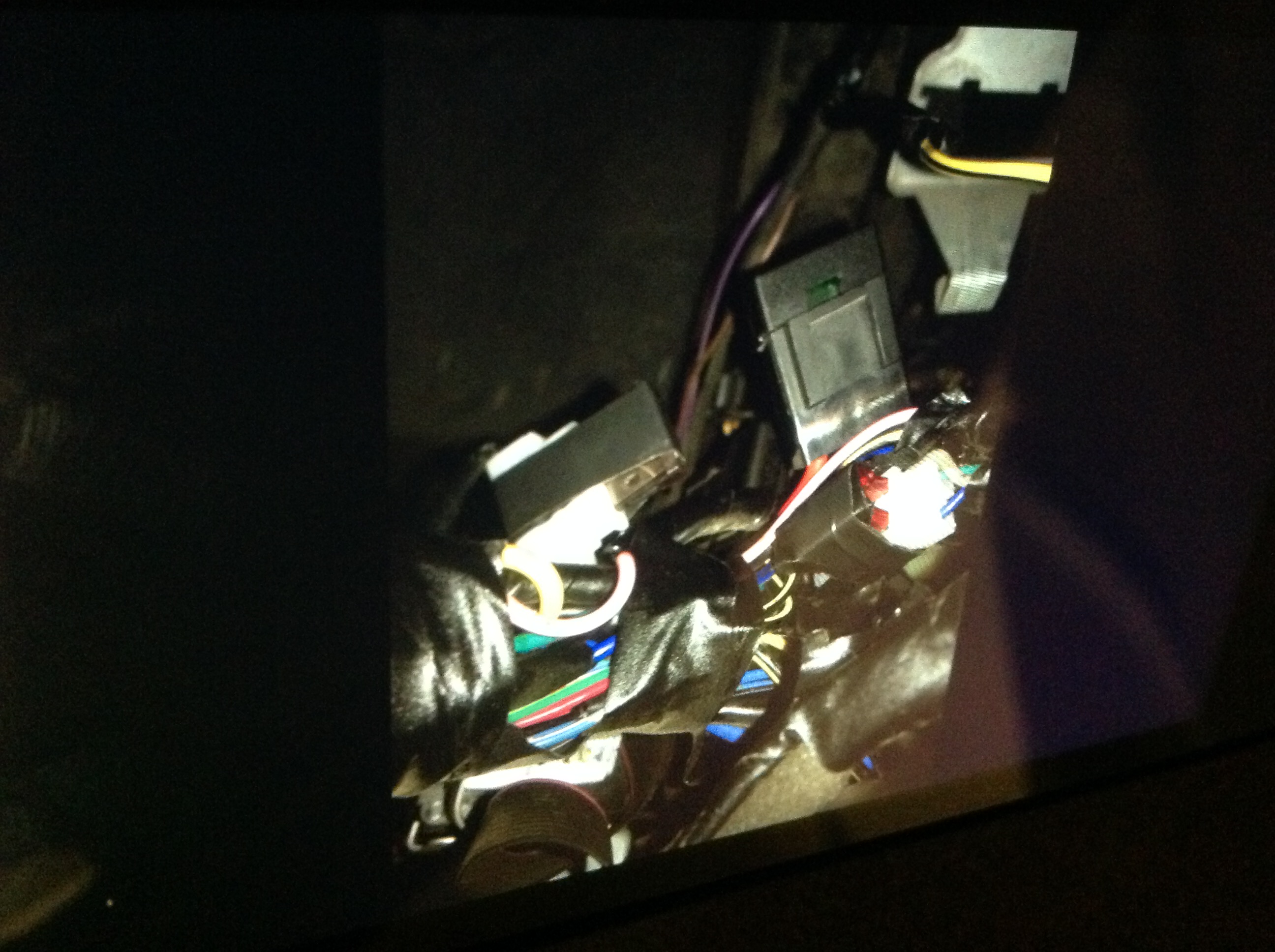

На 3 фото схемы: 2 слева и 3 справа, а у меня 2 слева и 1 справа(видно на фото 2). На фото 1 ещё предохранитель на 30А в пластиковом корпусе и провод толще от него идёт, потом ещё сдвоенные видно по 7.5А, одиночный вроде на 10А и ещё сдвоенные есть по 7.5А, их не видно, возможно они на вебасту идут. Что ещё проверять? Подскажите...:/
