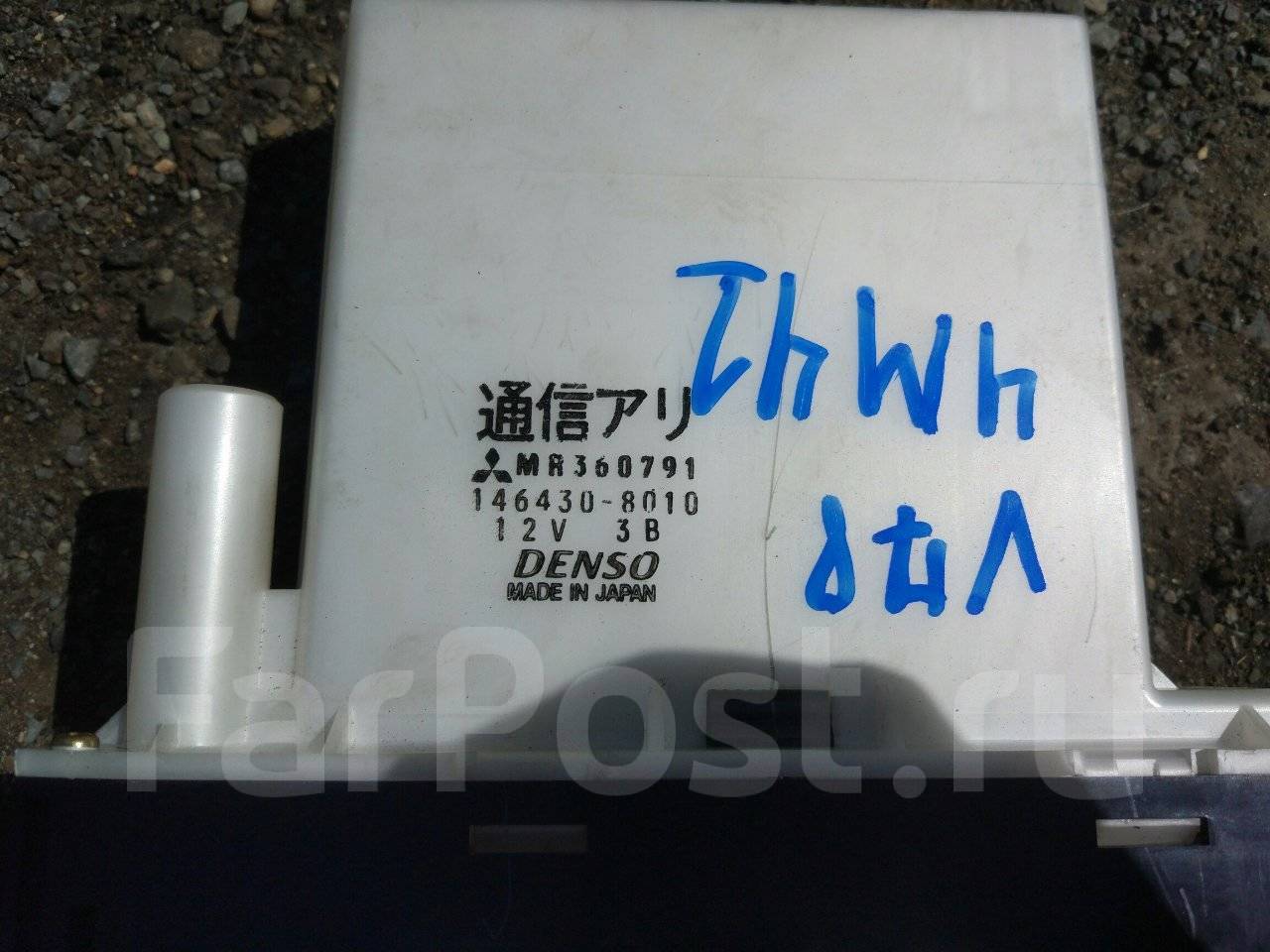

У меня монтеро 2001го года. 3.5 бензин на автомате. Две печки.
Задумал поменять блок управления климатом. Хочу Цельсии... чужды мне фаренгейты... Хочу прикупить блок управления https://static.baza.farpost.ru/v/1504573481723_default
Но он с дизеля. Визуально (панель с крутилками) такой же как у меня (за исключением градусы\фаренгейты).
Экзист выдает, что этот блок ставился ТОЛЬКО на дизеля.
Возникает вопрос - будет ли он работать на моей машине, с учетом того, что она бензиновая? Ну в общем отличаютсяли эти юлоки по принципу бензин \ дизель? Или еще какаим-то данным отличаются?
