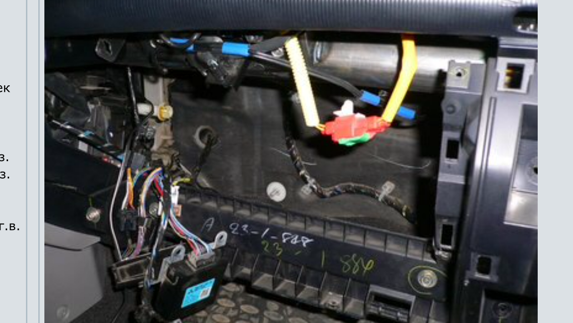

Антифриз не прихватило не было морозов еще, уровень в норме,крутилка на макс. температуре, а воздух идет холодный. Шланги печные под капотом горячие. Что может быть? Возможно как то из салона до печки добраться?Aleksus089 писал(а):1 Воздух в системе охлаждения, (из за замены антифриза, либо установки предпускового подогревателя, либо установки ГБО )
2 Антифриз прихватило
3 Крутилка климата в положении"холодный воздух"
4 Низкий уровень антифриза в системе.
Это при условии, что раньше не пользовались различными герметиками для системы охлаждения.

Re: Помогите информацией новичку! "вопрос-ответ"-III
Может моторчик открытия заслонки сдох или что то с тягой к немуmysell писал(а):Антифриз не прихватило не было морозов еще, уровень в норме,крутилка на макс. температуре, а воздух идет холодный. Шланги печные под капотом горячие. Что может быть? Возможно как то из салона до печки добраться?Aleksus089 писал(а):1 Воздух в системе охлаждения, (из за замены антифриза, либо установки предпускового подогревателя, либо установки ГБО )

А как это можно проверить? Как добраться то до него?Мак Дак писал(а):Может моторчик открытия заслонки сдох или что то с тягой к немуmysell писал(а):Антифриз не прихватило не было морозов еще, уровень в норме,крутилка на макс. температуре, а воздух идет холодный. Шланги печные под капотом горячие. Что может быть? Возможно как то из салона до печки добраться?Aleksus089 писал(а):1 Воздух в системе охлаждения, (из за замены антифриза, либо установки предпускового подогревателя, либо установки ГБО )
Опустить крышку бардака, снять пластик закрывающий салонный фильтрmysell писал(а): А как это можно проверить? Как добраться то до него?
Слева белая шестерня одета на ось заслонки, на шестерню прикручен электропривод с сектором
Включить зажигание и перемещай крутилку температуры от мин до макс
Проверь эл. разъём привода
Зубцы шестерни и сектора помечены краской чтоб не гадать положение при сборке
Мужики подскажите,где у нас предохранитель или релюшка которая отвечает за стекло омывател?
