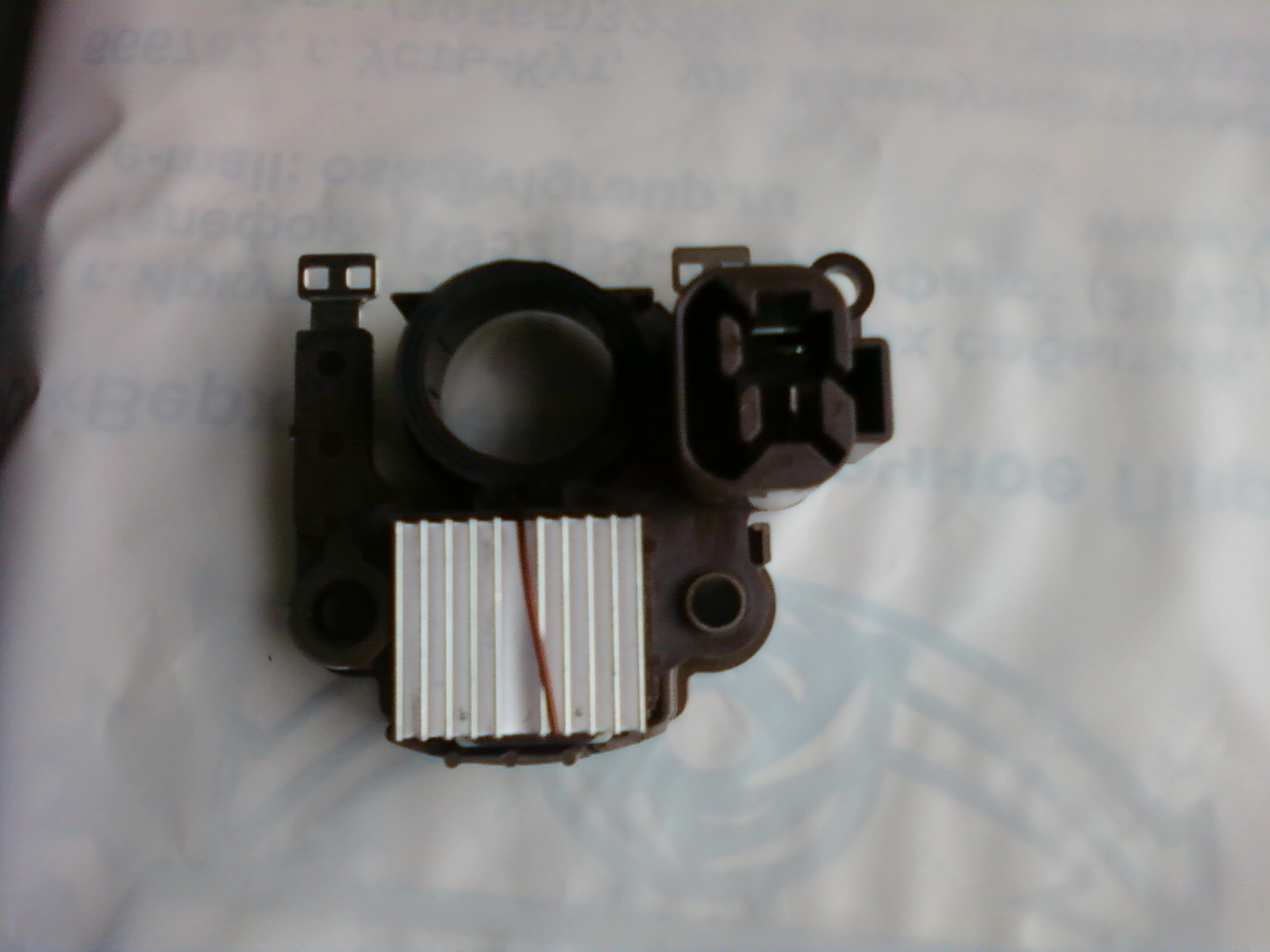

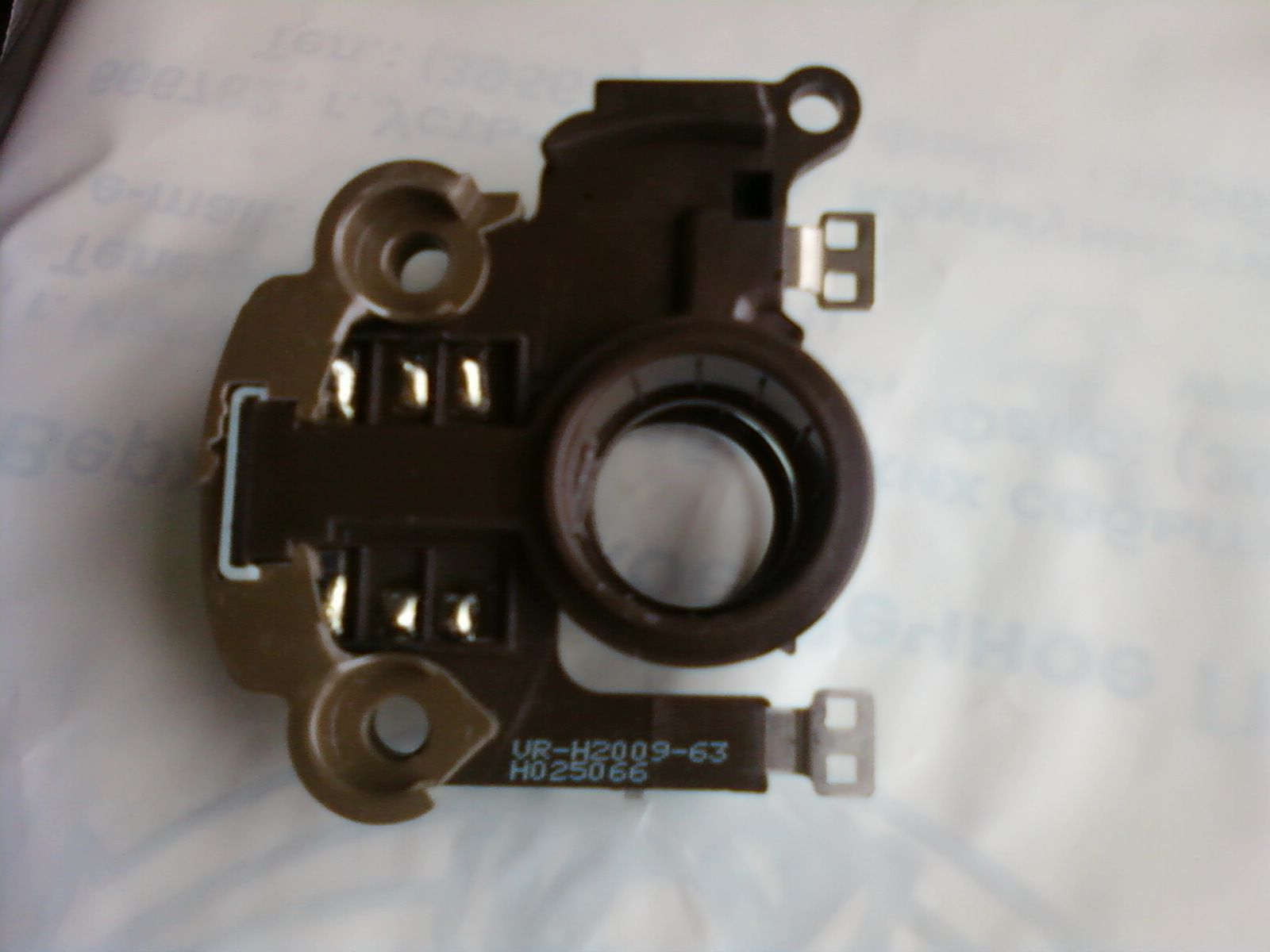

Было однажды дело - сдох гена. Купил сей блок (Щётки в комплекте)

Заводится и работает двиган отлично тока на приборке тускло горит аком и тайм.Клему скидываешь двиган глохнет!Скорей всего это щетки-я правельно понимаю?

либо регулятор умер. короче ковырять гену

При скинутой клемме движок продолжает работать (не рекомендуется) - это при исправном генераторе, так-что ковыряй генератор. Скорее всего стёрлись щётки, либо сгорел блок выпрямления, ещё может быть (как у меня) стёрлось само контактное кольцо на роторе генератора.
