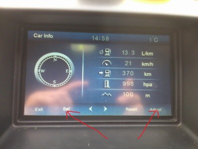

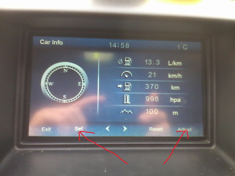

Все подключено, со штатного БК он перенесен и воткнут разъемом, тыкаю в компас, потом setup и тишина ((( ничего не происходит, компас не мычит настрофка не запускается...drozd272 писал(а):Нужно его снять с БК и поставить на кан-бас и подключить,все отверстия и гнездо для прикручивания и подключения на кан-басе есть.Затем на экране стукнуть по компасу и в низу будет настройка,далее как в инструкции,крутимся на 360,калибруем и всё готово.bravo_nfr писал(а):а кстати как компас заставить работать? не то чтобы очень нужен, но раз сцук он есть, должен работать, психология ))))

Попробуй на reset,у меня же он работает,куда тыкал не помню уже.bravo_nfr писал(а):Все подключено, со штатного БК он перенесен и воткнут разъемом, тыкаю в компас, потом setup и тишина ((( ничего не происходит, компас не мычит настрофка не запускается...drozd272 писал(а):Нужно его снять с БК и поставить на кан-бас и подключить,все отверстия и гнездо для прикручивания и подключения на кан-басе есть.Затем на экране стукнуть по компасу и в низу будет настройка,далее как в инструкции,крутимся на 360,калибруем и всё готово.bravo_nfr писал(а):а кстати как компас заставить работать? не то чтобы очень нужен, но раз сцук он есть, должен работать, психология ))))

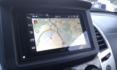

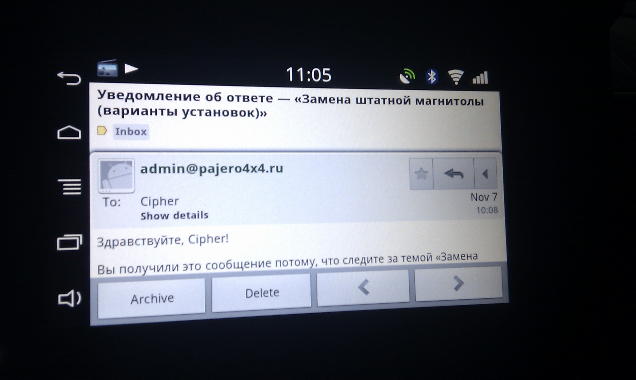

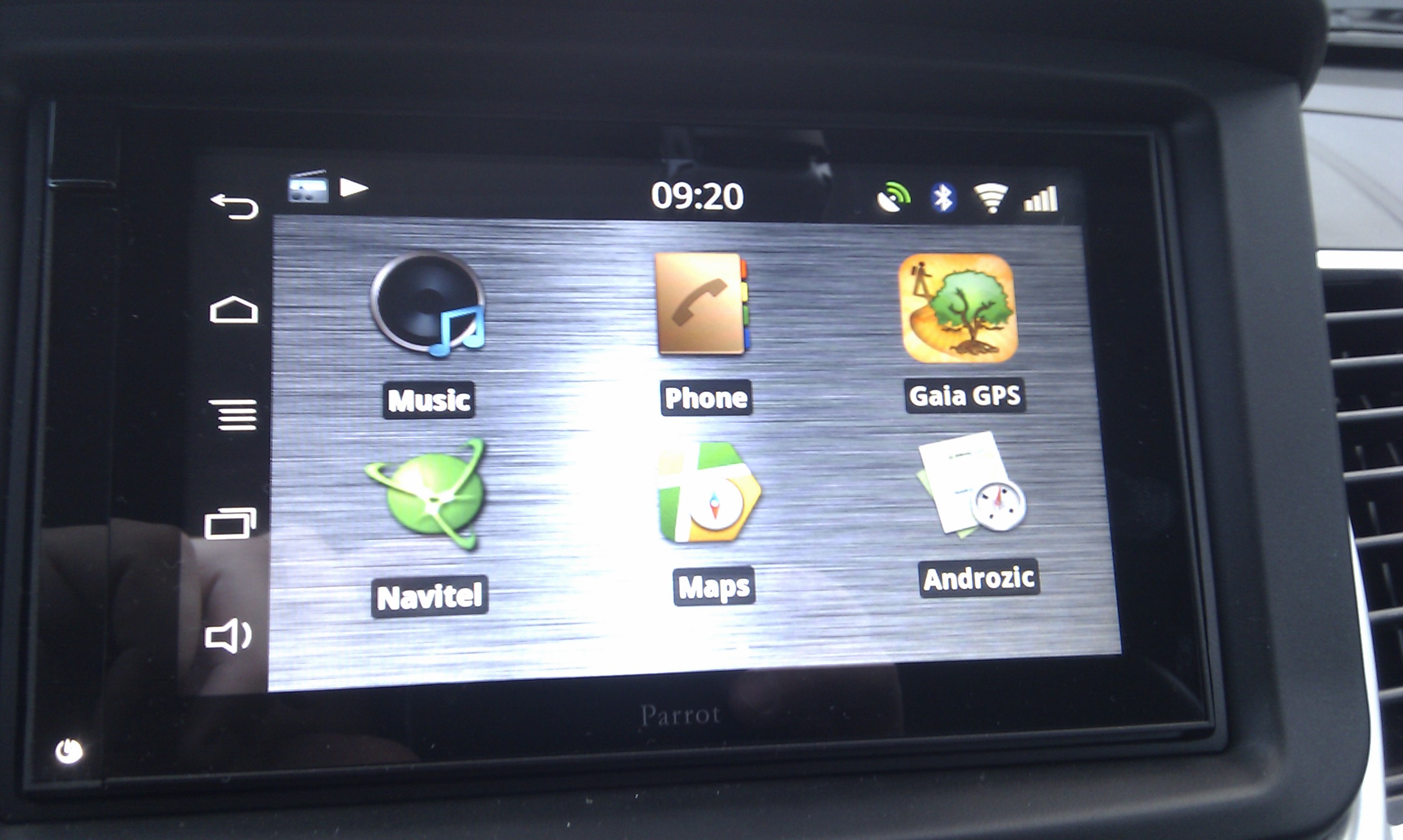

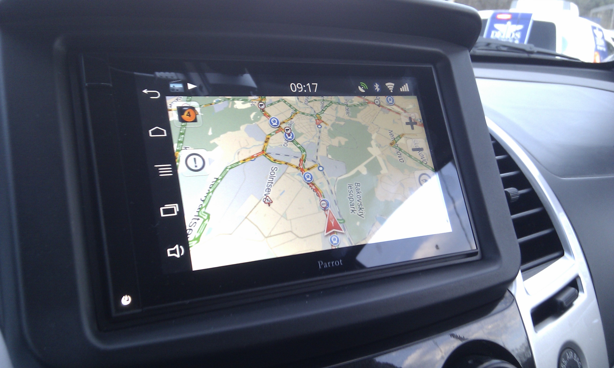

В продолжении темы про Parrot Asteroid Smart.
После двух недельной эксплуатации единственный недостаток, который я вижу - стало хуже ловиться радио.

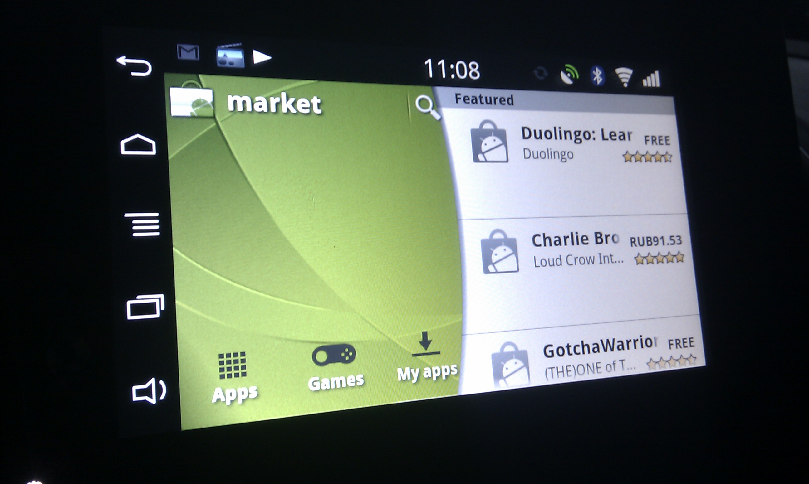

Аппарат залочен на Asteroid Market с достаточно убогим набором софта.
Однако, за 10 минут он рутится и на него ставится Google Market со всеми вытекающими.
Экран - самое ценное на мой взгляд в этом аппарате (ну естественно после Андроида =))
Очень хорошо реагирует на пальцы, яркий. Тормозов пока вообще не замечено.
Кнопки на руле подключаются через доп девайс - Parrot UNIKA, который имеет смысл купить сразу.
Кнопки на руле работают, хотя мастерам, по их словам, пришлось повозиться.
Проблем с тем, что аппарат не местный, кроме англоязычного меню, нет. При желании есть программы для русификации,
но я не стал, поставил просто русскую клавиатуру.
Общий бюджет без работ по установке получился ~17к аппарат + 4к UNIKA.+ 2,5к рамка
Вместе с работой по установке, которая помимо аппарата включила в себя установку мультика RС700
вместо штатной магнитолы, получилось не дороже, чем цена только аппарата в России.
Ставил SoundSpeed. Рекомендую. Они умеют
Ну и несколько картинок и спецификация

Вот сюда надо тукать,правда на фотке ещё вид без компасаbravo_nfr писал(а):Все подключено, со штатного БК он перенесен и воткнут разъемом, тыкаю в компас, потом setup и тишина ((( ничего не происходит, компас не мычит настрофка не запускается...drozd272 писал(а):Нужно его снять с БК и поставить на кан-бас и подключить,все отверстия и гнездо для прикручивания и подключения на кан-басе есть.Затем на экране стукнуть по компасу и в низу будет настройка,далее как в инструкции,крутимся на 360,калибруем и всё готово.bravo_nfr писал(а):а кстати как компас заставить работать? не то чтобы очень нужен, но раз сцук он есть, должен работать, психология ))))

на S100 с прошивкой 1,7,7 нажатие на эти кнопки ничего не дает.

В компас тыкаешь и на эти кнопки,значит с100 вообще не доделаная,так как у первых моделей многочего не работало.

Тоже заказал себе данное ГУ+ Unika, жду посылку ...Cipher писал(а):В продолжении темы про Parrot Asteroid Smart.

Cipher, а почему Вы не установили русифицированную прошивку на устройство? На сайте производителя она присутствует.

Cipher, спасибо за отзыв!
Температура на Мультике теперь нормально показывает? И топливо оттарировали?

Температура окSoundSpeed писал(а):Cipher, спасибо за отзыв!
До топлива пока руки не дошли.
... не знаю, английский не напрягаетChipShrink писал(а):Cipher, а почему Вы не установили русифицированную прошивку на устройство? На сайте производителя она присутствует.
С уважением,
Николай
Николай
