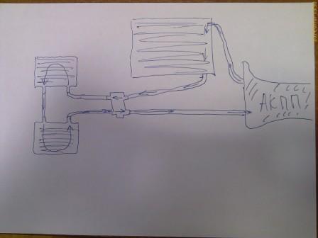

Логичнее расположить радиаторы последовательно, как мне кажется...Vistereos писал(а):Вооот, возвращаясь к первоначальному вопросу: а будет ли эффект от установки через тройник еще одного радиатора? диаметр трубок а следовательно скорость протока не увеличиться же...

Через тройник в паралель к уже установленному, после байпасса врезать чере два тройника еще один. А вент можно настроить на 75, просто думаю он будет постоянно жужжать.krokodil594 писал(а):Чета я не въезжаю, что значит через тройник? Можно последовательно подключить два допрадиатора если на - то пошло. Правда ситуевина все равно странная, у меня ровно с таким же радиатором, но установленным в штатное место, температура АКПП в норме. Если оставлять твою схему с вентилятором - то включаться он должен на 75 град., на 85 - поздно. Я бы конечно сначала проверил как себя поведет АКПП если переставить радиатор на штатное место, через верхние ноздри плохое охлаждение. Я так думаю! (с).Vistereos писал(а):Вооот, возвращаясь к первоначальному вопросу: а будет ли эффект от установки через тройник еще одного радиатора? диаметр трубок а следовательно скорость протока не увеличиться же...
Мне слабо вериться что все решиться переносом радиатора ниже, ведь доп.вент когда включается за радиатором, нехило сосет воздух через радиатор, и температура АКПП не особо быстро падает при этом...

На фига городить огород? С выхода первого радиатора кинуть на вход второго, а с выхода второго на термостат и далее в АКПП.Vistereos писал(а):Через тройник в паралель к уже установленному, после байпасса врезать чере два тройника еще один. А вент можно настроить на 75, просто думаю он будет постоянно жужжать.krokodil594 писал(а):Чета я не въезжаю, что значит через тройник? Можно последовательно подключить два допрадиатора если на - то пошло. Правда ситуевина все равно странная, у меня ровно с таким же радиатором, но установленным в штатное место, температура АКПП в норме. Если оставлять твою схему с вентилятором - то включаться он должен на 75 град., на 85 - поздно. Я бы конечно сначала проверил как себя поведет АКПП если переставить радиатор на штатное место, через верхние ноздри плохое охлаждение. Я так думаю! (с).Vistereos писал(а):Вооот, возвращаясь к первоначальному вопросу: а будет ли эффект от установки через тройник еще одного радиатора? диаметр трубок а следовательно скорость протока не увеличиться же...
Оставить верхний на месте, только перевернуть вниз сосками, а на штатное место воткнуть второй только вверх сосками.
Она и не будет быстро падать, площадь радиатора маленькая, обдува кроме вентилятора, считай, что нет, а он до 85 град не работает.
