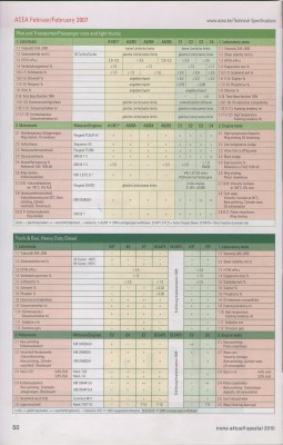

Не все так однозначно. Да С3 и B5 вроде разные, но пересекаются при HTHS ровно 3.5
Так что может быть и С3 и B5 одновременно.

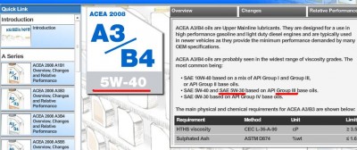

Leshka79, здесь http://www.lubrizol.com/EuropeanEngineO ... A2008.html есть хорошая картинка, на которой видно, что масло 5w30 не может быть A3/B4.

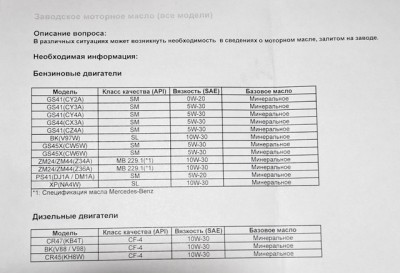

А вот что заливают на заводе
