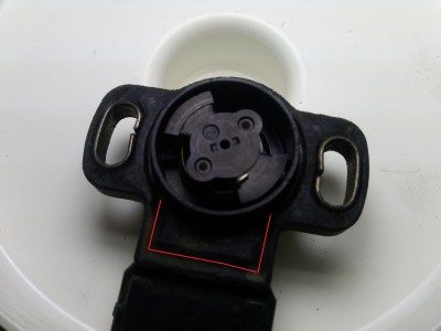

Вот теперь объясняю, почему невозможно восстановить функционал, срезав верх ножом, как пишут.
На фото, хоть и телефоном сделано, хорошо видно, что на крышке имеются упоры и фиксаторы для центровки и юстировки пластины с напылением.
Срезая крышку, мы их ломаем их все к едрене- фене.

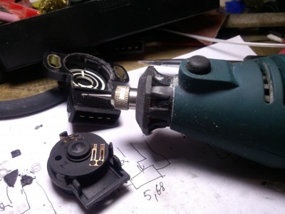

А удалял я эпоксидку бормашинкой, не спеша более двух часов, осторожно, так как не знал, что там и как.
Это одна из китайских.
Крышку на родной я уничтожил вчера сам, но у меня есть тпска обратного вращения, которая мне нафиг не нужна, в ее корпус переставлю потроха от японской и еще послужит.
А эту защелкну, залью эпоксидкой, и в ЗИП.

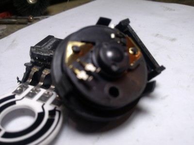

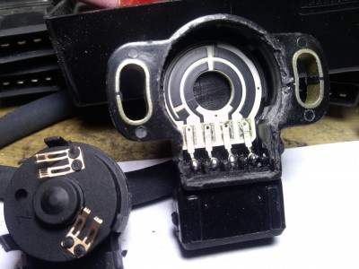

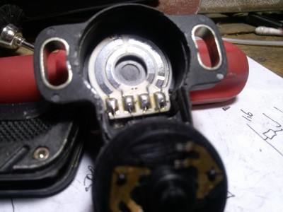

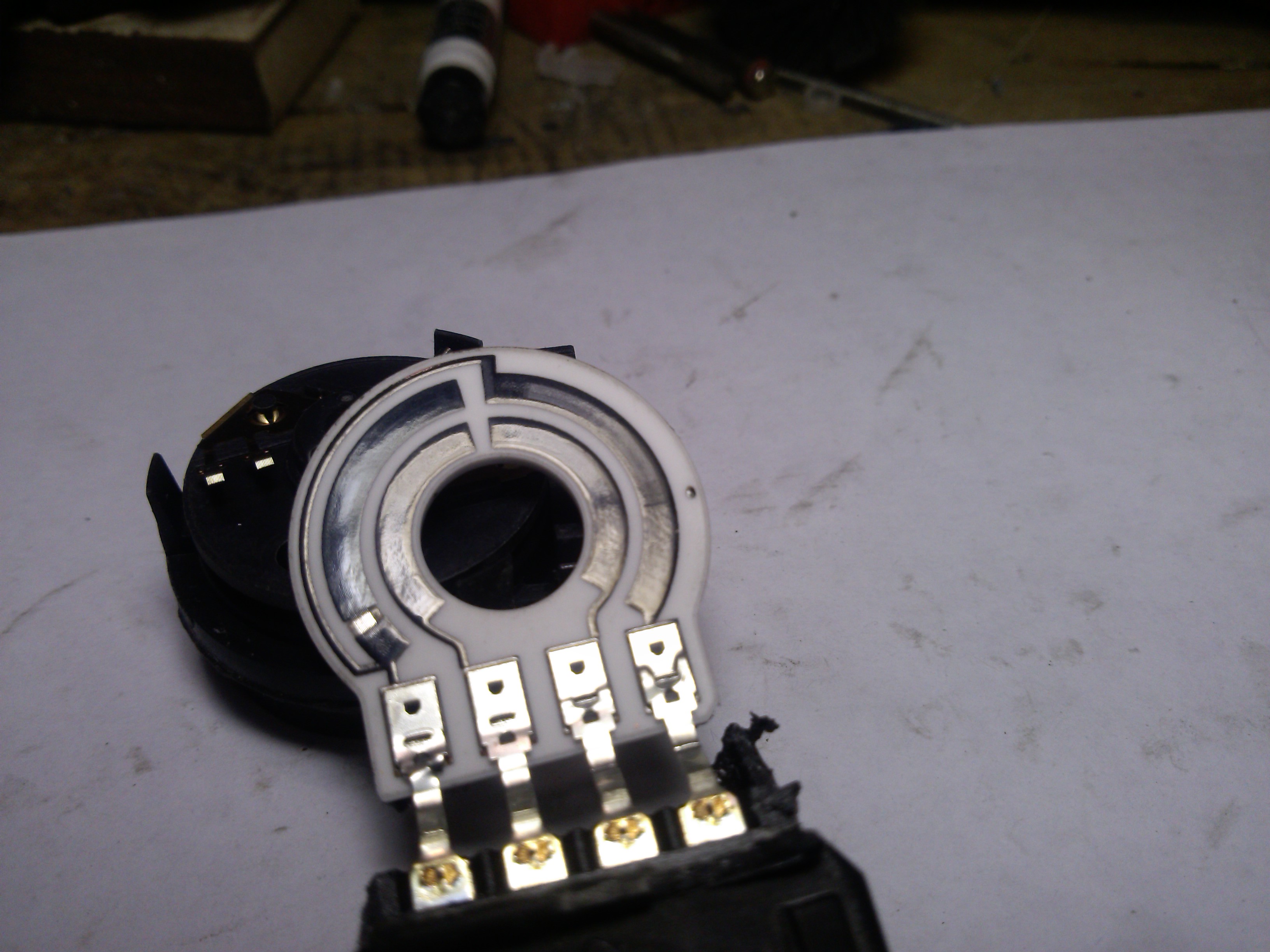

Разобрал тпс- ку противоположного поворота, извлек внутренности, доломал родную, примерил, все подходит, встанет как надо.
Отличие ктаянок в том, что токосъемники представляют из себя ламели, разделенные на 4 части каждая половинка, видимо для меньшего истирания токопроводящего слоя и более надежного контакта (какая то из 4 и законтачит).
У родной дорожки не попилены практически, возможно контакт терялся между дорожкой и токосъемником.
Чуть чуть отогну и заклею все это дело.
Донор
родная
в ходе всех этих изысканий безвозвратно утеряна пружинка с разъема
Вот такой выход из положения реализовал- дырочку 2.5 мм в горб ему.... и саморезик.
Донор
родная

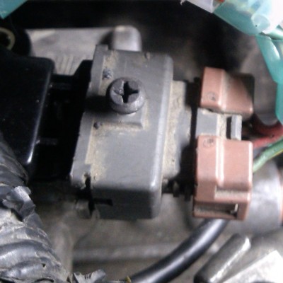

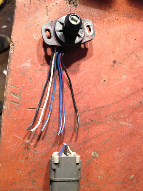

Сюды отпишусь. Сгнил в корень контакт на старой ТПСке от ниссана. Съездил - получил новую.
На фото фидно что на ниссановской ТПСке 6 контактов (было)
Нам нужны только:
Черный на массу
Сине-Желтый
Сине-красный
Лишнее ампутируем. А вот куда синие провода идут я вам не скажу, так как не помню. Только сейчас об этом подумал, что и их надо было посмотреть
Ну там со стороны старого разеъма если убрать массу, то остается только два варианта
Ставим, регулируем, катаемся, радуемся.
