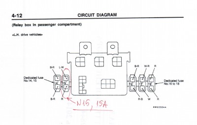

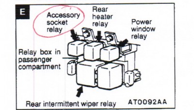

Если на допрозетку, то блок реле и предохранителей под торпедой, пред №15 на 15А, синий. Там есть еще и реле для допрозеток, срабатывает при включении зажигания. Все электросхемы есть в этом разделе форума, тема третья сверху, не ленитесь... вечно за вас все приходится делать..bumer76 писал(а):спасибо, попробую поискать

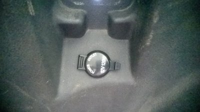

Народ, подскажите, что может быть: не работает розетка в подлокотнике, розетка в багажнике работает. Демонтировал подлокотник, добрался до прикуривателя, убрал сгоревшую вставку и поставил проволочку. Пофиг - все равно не работает.
Какие могут быть еще варианты? Как вытащить само гнездо прикуривателя/розетки? Уж очень плотно оно там сидит, не ясно как вынимать.
