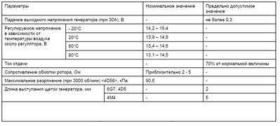

Выкладывал уже табличку - на П3 зависит от температуры напруга

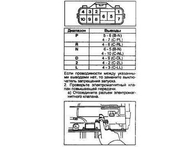

Как проверить проводку ингибитора ( на каких контактах в каждом положении должна звониться цепь) Паджеро спорт 2 дизель 5 -ст с типтроником?

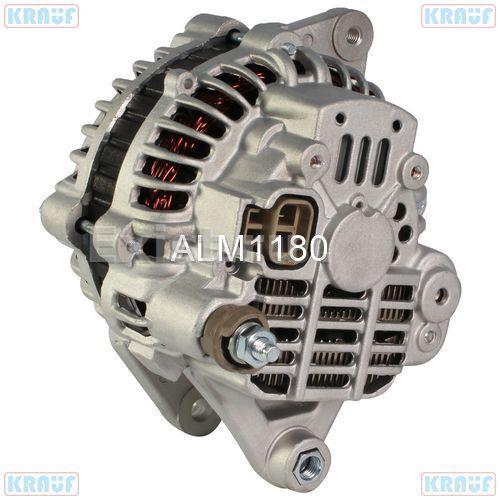

Самостоятельная замена реле регулятора со щётками думаю решит данную проблему? И кстати кто какие регуляторы-щётки неоригинал ставил из приличных :*SCRATCH*: ? По каталогу у меня гена 100 амперник от такой - Mitsubishi MD 370480 :*THANK*:
В экзисте реле-регулятор есть только кЕтай от такой - Utm RM3350A
На зап-запе есть ещё Тайвань - Unipoint YR5911 и пЕндостан-типа TRANSPO IM350

А S контакт который будет?
Deem-On
Сообщения: 1014
Зарегистрирован: 18 мар 2011, 17:49
Двигатель:: 4M40
Мой автомобиль(и):: Паджеро 2, был
Откуда: Ярославль
Поблагодарили: 95 раз
Re: Отвечу на вопросы по автоэлектрике
Сообщение Deem-On »
На твоем рисунке нижний S, к нему провод подходит тот, что потолще. Так то на генераторе бирочка есть ,с партнамбером, и на ней картинка, где какой.

Так что, схемы как на фото по НМПС 5акпп нет?
