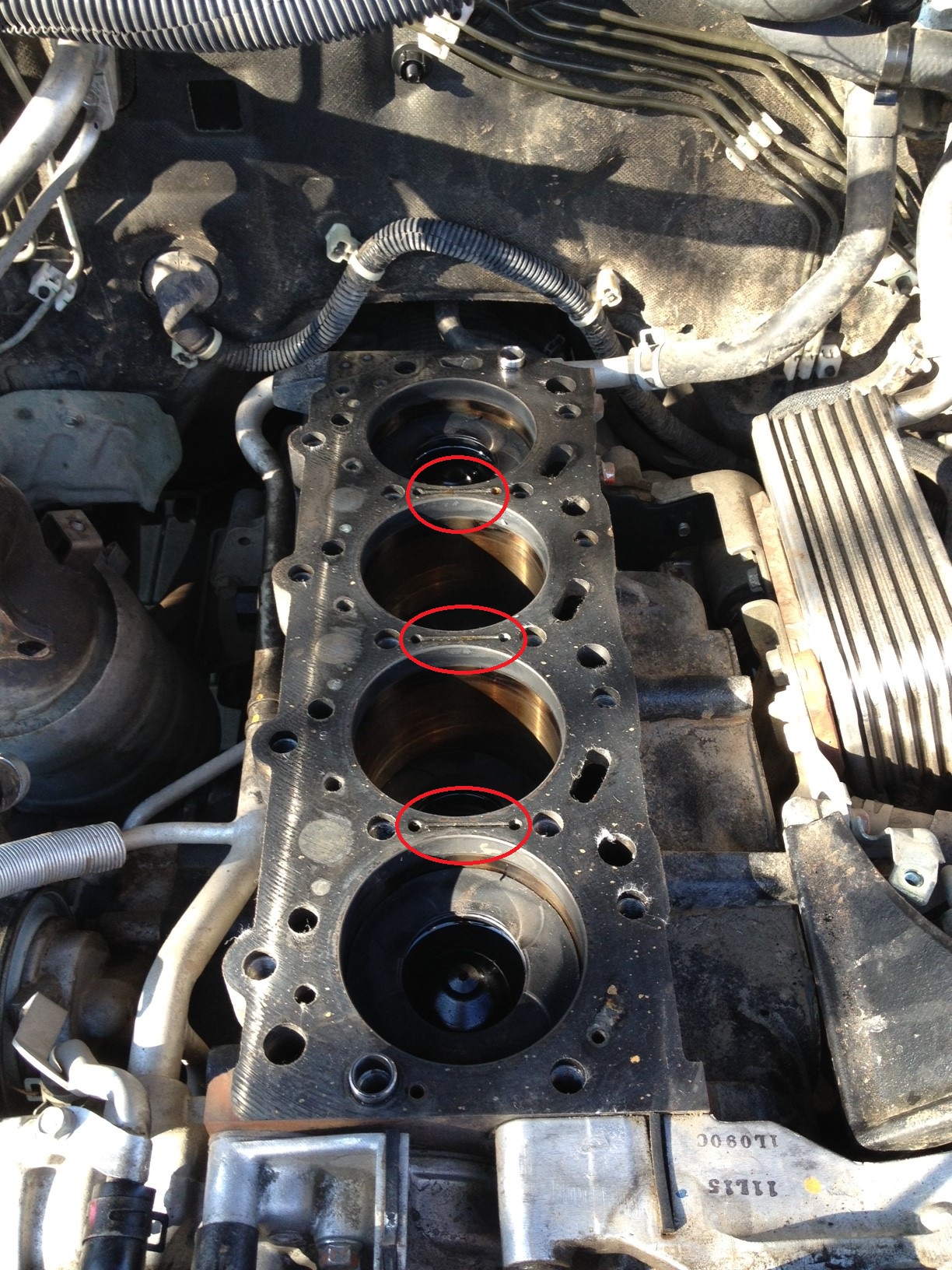

Доброго времени суток!
По дороге в отпуск (в Европу) стрелка указателя температуры резко стала стремиться в красную зону. Остановился. Расширительный бачок полный. Позвонил митсубиши ассист.
Кое-как доехал до ближайшей гостинки, утром за мной приехал эвакуатор и отвез меня к офф. дилеру в польском городе Рыбник.
Там мастера посмотрели и сказали, что была пробка в системе охлаждения - устранили и отпустили.
Дальше я поехал в сторону Чехии (постоянно смотря на температуру и останавливаясь каждые 50 км для проверки уровня антифриза в расш. бачке).
Через 250 км заметил увеличение уровня антифриза в расш. бачке и небольшие бульки. Снова остановился в ближайшей гостинице, не дожидаясь подъема стрелки температуры.
На след. день снова эвакуатор, дилер, уговоры что с двигателем все ок.
Сделали замер: убрали антифриз в расш. бачке до отметки макс. и я поехал кататься по шоссе. Через 50 км вернулся уровень поднялся на 3 см. и пошли небольшие бульки (которых на холодном двигателе нет).
Забрали машину в ремонт. Через 3 дня сказали, что проблема в нижней части двигателя (на фото), будут менять. гарантия.

Симптомы один в один. Машин стоит 2 недели у ОД. Завтра обещали звонить с диагнозом.
FилиN писал(а):Доброго времени суток!

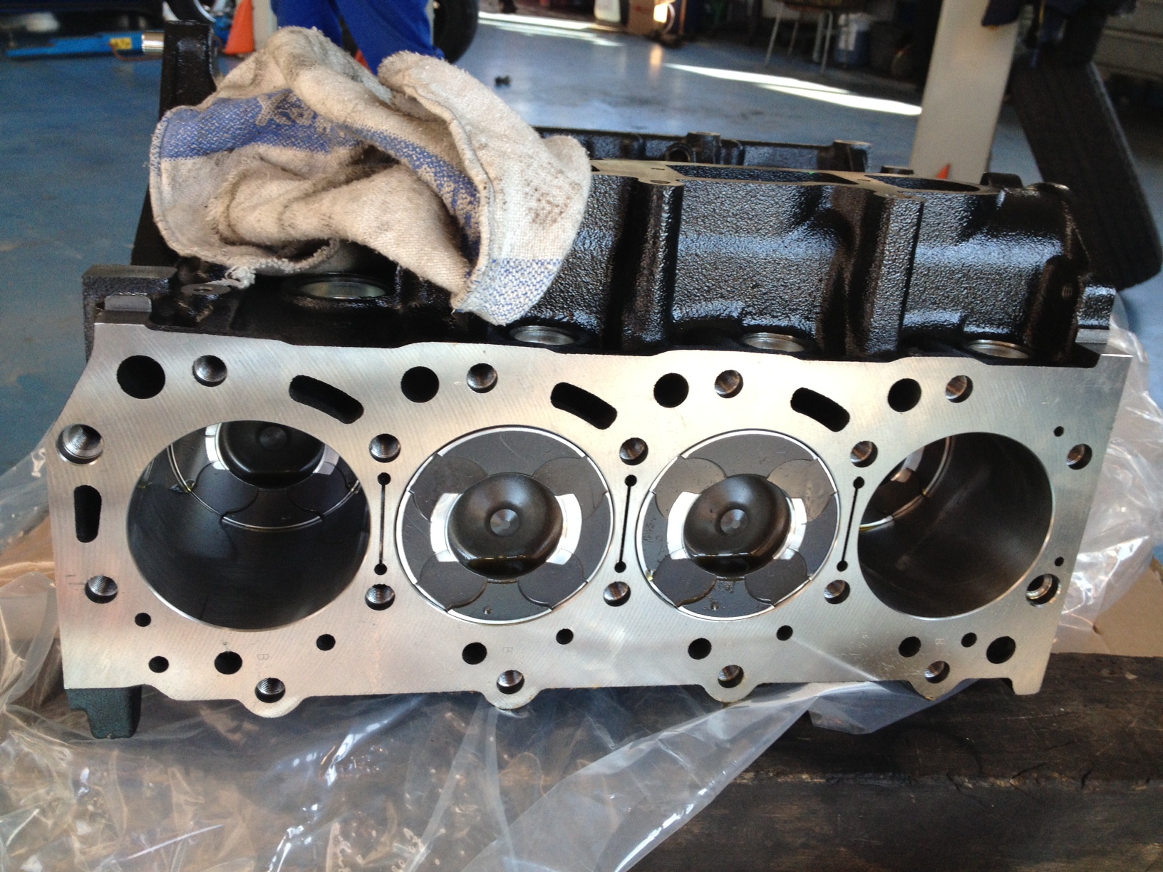

Фото старого блока (на фото отмечены проблемные места, как я смог понять чешского инженера)
фото нового блока:
Видео бульков:

На следующей неделе забирать авто, на что обратить внимание при приемке?

Общался с владельцами L200 с пикапклуба на днях (3 человека). Рассказали, что на 80 тыс. часто клинит клапан в пробке радиатора, в рез-те чего жидкость не возвращается назад в радиатор, со всеми вытекающими. Один из них так попал на ремонт головки. также поведали, что за бугром на 90 тыс. замена пробки входит в регламентные работы, а вот у нас эту операцию исключили. На пикапклубе теперь все пробки меняют не позднее 80 тыс.
