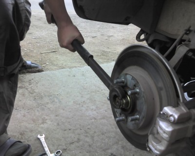

Всем доброго времени суток! Не люблю задавать дурацких вопросов но запчасти дороже... Центральная гайка ступицы против часовой стрелки откручивается? Просто решил уточнить прежде чем наращивать рычаг.

как обычная гайка

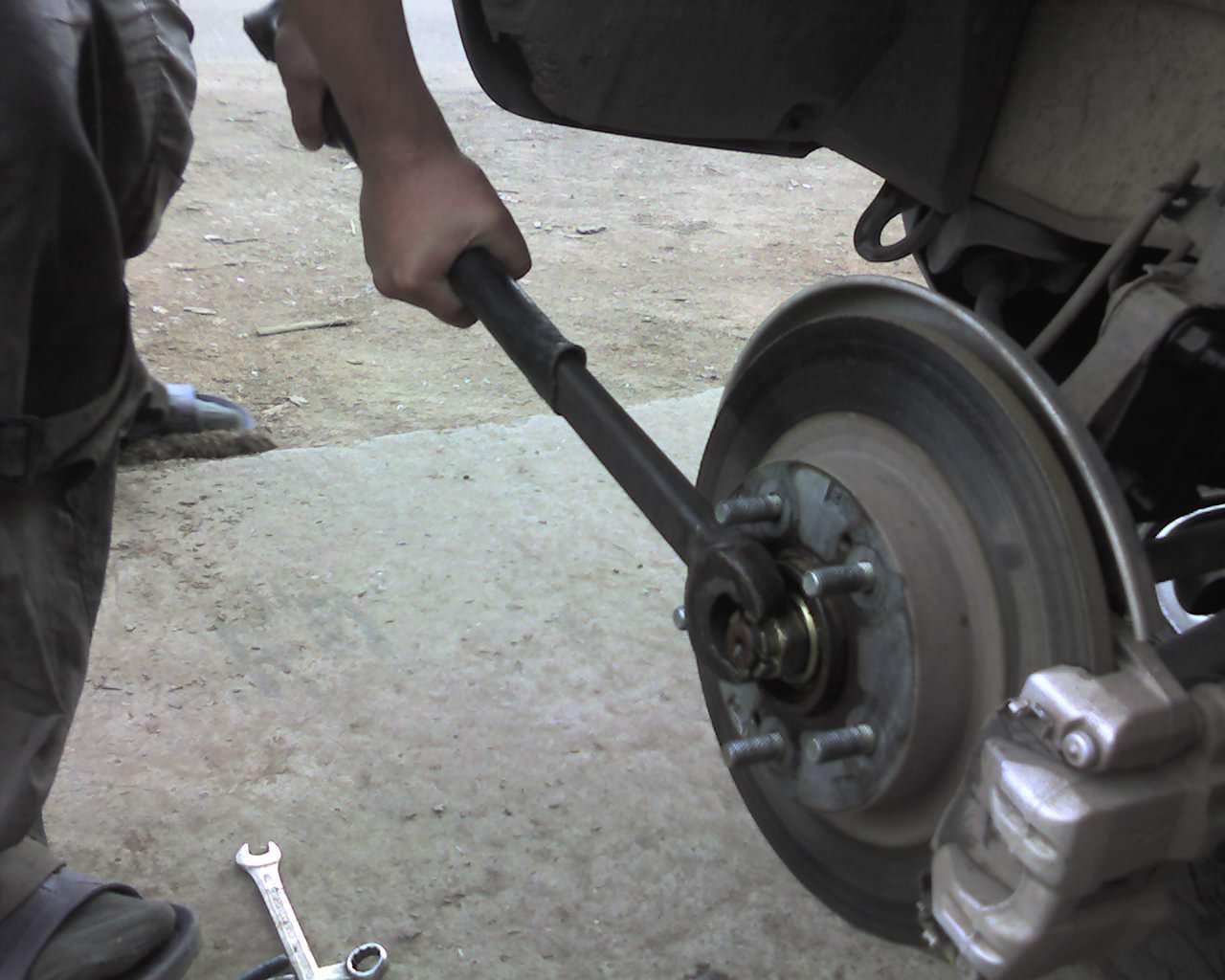

Когда менял ступичный подшипник, тоже применял рычаг. (см. рис.)
Но сначала пришлось долго размачивать гайку.
Откручивал при заведённой машине с вжатой педалью тормоза.

ViRuZzz чем размачивал если не секрет? Я пытался ВД-ешкой - без улучшений...
Машину не заводил, а подключил полный привод. Гайка немного играет, но это лучше чем заводить машину в гараже без вентиляции.
А на улице у нас довольно прохладно.
Вообщем мои старания с трубой закончились тем что гайка начала слизываться а ключ немного погнулся...
Возникла мысль доверить данную процедуру сервисменам, может у них ключи не китайские и руки под это дело заточены.
Пробежался по магазинам и созрел насущный вопрос, нашел замену оригинальному пыльнику от тазовской восьмерки, там он идет как внутренний. Все вроде бы подходит, но диаметр большего посадочного кольца больше чем у оригинального на 3-5 мм. Кто-нибудь ставил подобные пыльники? Слышал что пыльник на посадочное место должен заходить внатяг, на сколько этому можно верить?

а головку на 32 и хороший вороток применить?

Размачивал уксусом, потом "жидким ключём", потом ВэДэшкой. (так-же нагревали паяльной лампой)
Сломали одну трещётку, загнули вороток, и раскололи головку, пока нам на глаза не попался очень старый ключ времён молодости деда. Вот им с надетой трубой и удалось открутить гайку. Сначала хотели тупо расколоть её зубилом и потом одеть новую. Но на замену так и не нашли гайку...Пришлось всё-же её откручивать.
А пыльник всё-же должен быть плотно одет, иначе от него понту будет мало.

Я откручивал ступичную гайку перед тем как снимать колесо, на стоящем авто. За сутки заливал ВД-40. Откручивать только головкой.

Всем спасибо за инфу.
То что откручивать только головкой и воротком это я уже понял. Увы дедовских ключей у меня нет.
