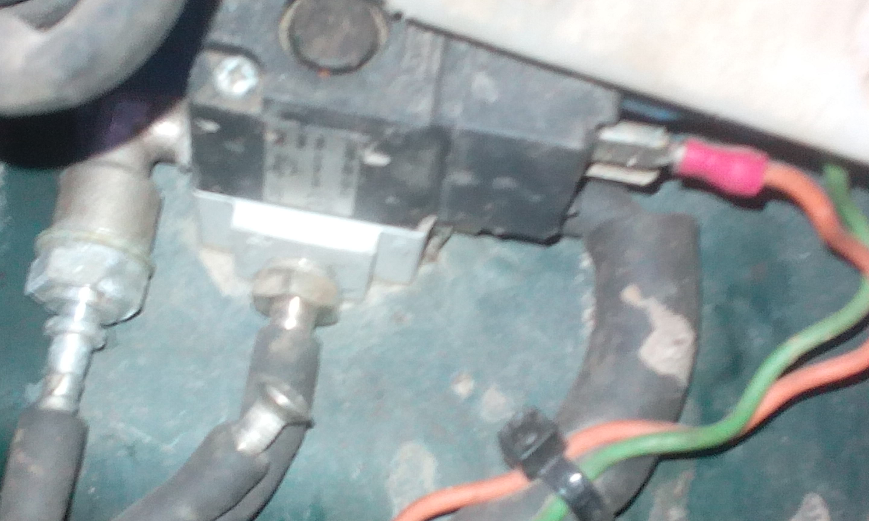

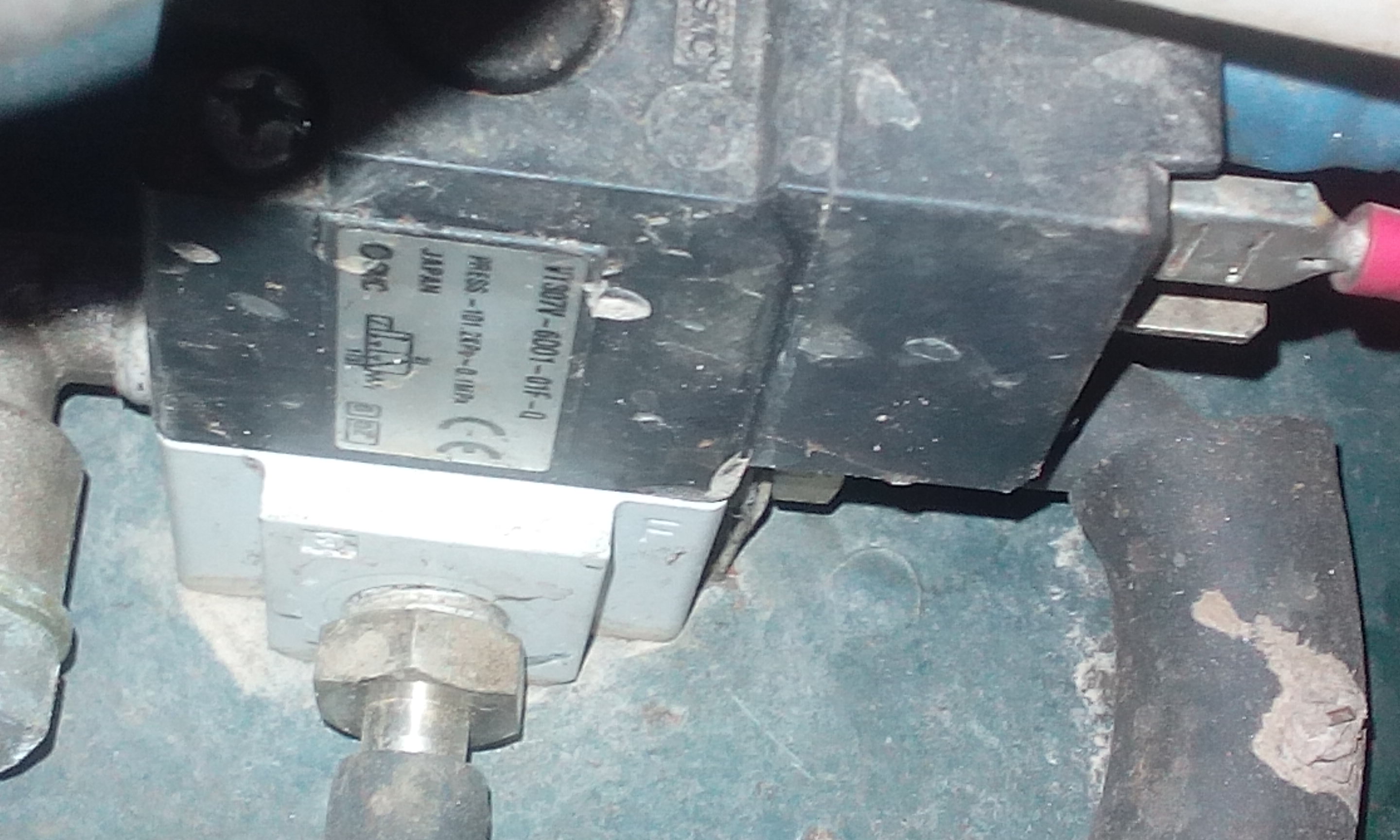

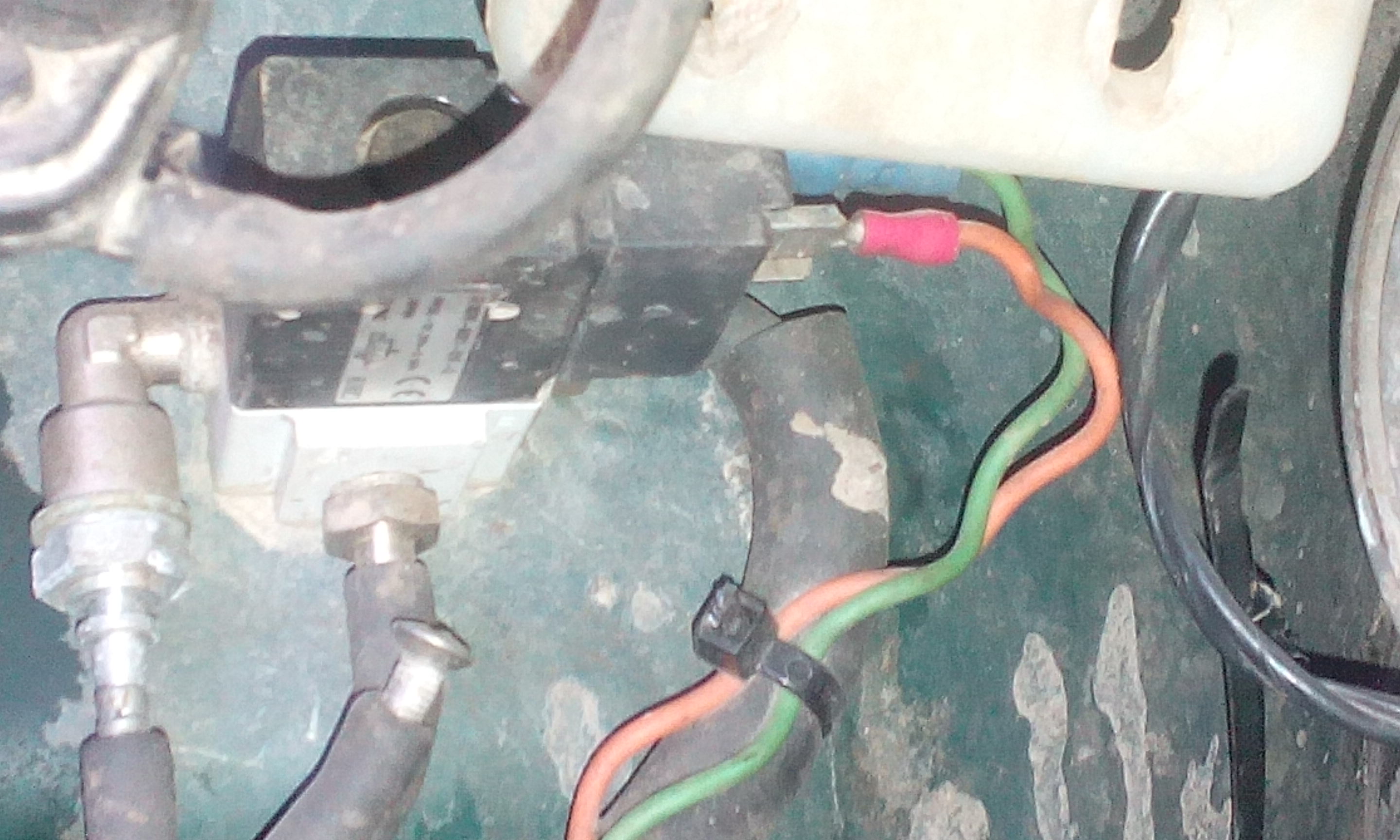

Ребята, я тоже мучился с миргающей лампочкой, надоело, поменял одну пару клапанов, но ненадолго. Потом просто поехал в магазин который занимаесться вакуумом и автоматикой, купил клапан за 30 евро (кстати клапан мозно нажать и вручную), хватает одного, викинул полностью родные, подсоединил купленный (поиграл немного с вакуумными трубками, пока понял как куда идёт), и вот проблеми уже год нет и даже небыло намёка. А мост включаеться и отключаеться идеально. Фото могу приложить позже, если кому будет интересно.
BOPOH
Сообщения: 265
Зарегистрирован: 10 фев 2013, 17:35
Двигатель:: 6G72, Бензин
Мой автомобиль(и):: Pajero Sport 3.0, MT, 2006 г.
Откуда: Екатеринбург
Re: Проблемы полного привода моргают лампочки, не вкл/выкл.
Сообщение BOPOH »
artjom писал(а): Фото могу приложить позже, если кому будет интересно.
Конечно интересно...

artjom
Сообщения: 6
Зарегистрирован: 06 июл 2015, 23:27
Откуда: Riga
Сообщение artjom »
Я думаю не надолго, по крайне мере у меня так было, да и стоят они дороговато, если новые оригинал. Вот что я поставил, как я упоминал раньше.
artjom
Сообщения: 6
Откуда: Riga
Сообщение artjom »
Вот. Может качество не очень.

1. зимой при включении зажигания лампочка давал о себе знать изредка, пп включался неохотно - то после перегазовки, то после того как проедешь некоторое кол-во времени с рычагом в положении 4Н. Надоело - залил контакты на клапанах ср-ом для очистки контактов - помогло, пп стал включаться.
далее долгое время нужды в пп не было
2. на той неделе заезжал в относительно простую горочку с полчаса наверное - пока не соизволил подключиться передок. заехал - выдохнул.
т.к. второй раз оказываться в подобной ситуации желания не было сегодня закупился силиконывыми трубками от жигулей (клапана от них были закуплены ранее - на всякий случай) и полез ковыряться.
все подсоединил, включаю зажигание - красота - лампочка мигает
завожу - опять мигает...
включаю 4Н - включается сразу
выключаю - все равно мигает - бывает подумал я и попробывал покататься задним ходом - все равно мигает...
собственно вопрос - кто умер? датчик в мосту?

датчики легко прозваниваются!
жинку за руль,объяснить как-куда рычаг толкать-и всё!
на заглушеном авто датчики 4Н и L прозваниваем,потом заводим и смотрим сработку передней муфты.
ЗЫ: раскоксовка клапанов не всегда помогает.
из контекста не понял,Вы их поменяли на ТАЗовские вроде?
проверьте всё ли там правильно....
брака у них навалом.
у меня ТАЗовский (провда на омыватель фар установленый) отработал 3 или 4 включения... обмотка перестала звониться!
