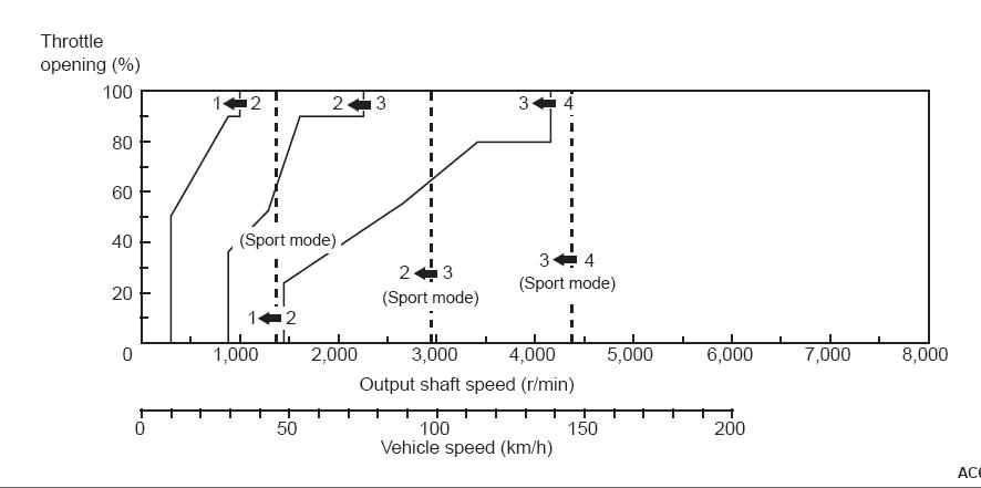

А кто-нибудь знает как работает кик даун? У меня коробка 4-х ступенчатая, и мне показалась что когда температура больше 100, кик даун как будто не срабатывает, может такое быть?

да есть, едешь например на 4, давишь резко газ идешь на обгон, скидывает на 3. У меня суть в том что, в последнее время стал замечать, еду 90-100, начинаю обгон нажимаю резко газ, а машина как ехала на 4 так едет. т.е. обгон получается вялый.

Должна переключаться на третьюDenisR писал(а):да есть, едешь например на 4, давишь резко газ идешь на обгон, скидывает на 3. У меня суть в том что, в последнее время стал замечать, еду 90-100, начинаю обгон нажимаю резко газ, а машина как ехала на 4 так едет. т.е. обгон получается вялый.
вот смотри, при газе более 60% и скорости 100 км/ч железно третья передача!
Так что возможно, после 100С градусов действительно несколько другой механизм переключения, связанный с защитой по перегреву

вот я тоже этот гафик смотрел, и по нему явно видно что при газе в пол на 100 км.ч. должна быть 3-я. В эти выходные точно проверю связано ли это с нагревом.
