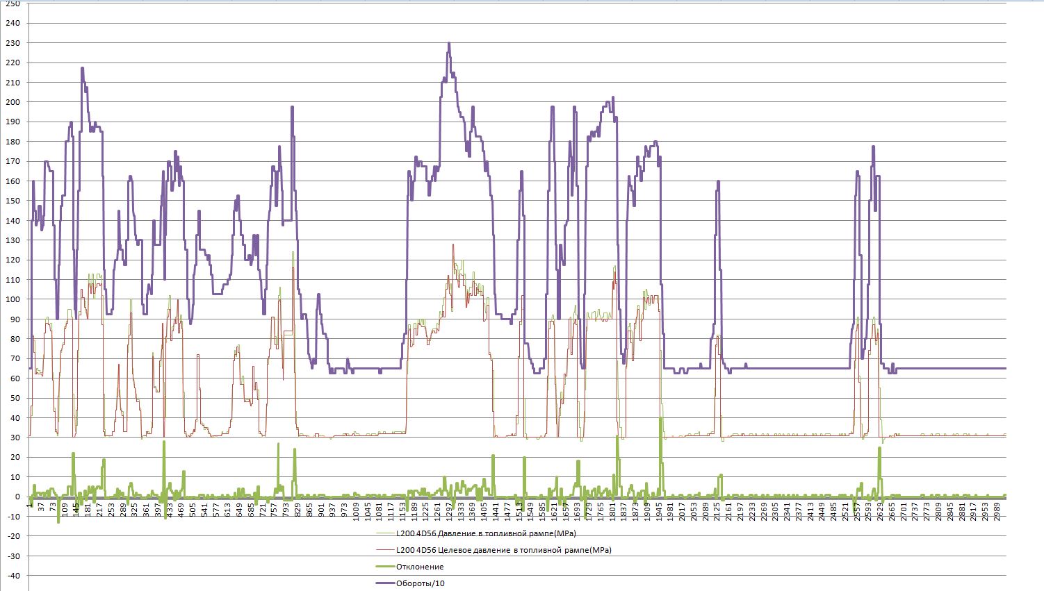

Записал журналы торком, по журналам сделал график c целевым и реальным давлением топлива + отклонение и обороты.lexus3ds писал(а):О, отлично! Спасибо. Попробую.cintakc писал(а):Настройки->Запись и выгрузка журналов->Что записывать->Меню(три точки в пр.верх.углу)->Выбрать нужные датчики для записи
Особо выделяющиеся отклонения в разные стороны возникают соответственно при сбросе газа и нажатии, в начале этих событий.
Клапан похоже догоняет комп с некой инерцией. Когда догнал отклонение гуляет в пределах ~5Mpa.
Интересно, есть ли допуски для этих значений? Вне допусков комп зажигает лампочку ошибки?

Так это ,,клапан,, чтоли тормозит машину когда на газ нажимаешь?lexus3ds писал(а): Клапан похоже догоняет комп с некой инерцией. Когда догнал отклонение гуляет в пределах ~5мпа

Эти отклонения возникают в течении полсекунды, а то и меньше, о торможении тут, думаю, речи не идет.lesnik5000 писал(а):Так это ,,клапан,, чтоли тормозит машину когда на газ нажимаешь?lexus3ds писал(а): Клапан похоже догоняет комп с некой инерцией. Когда догнал отклонение гуляет в пределах ~5мпа

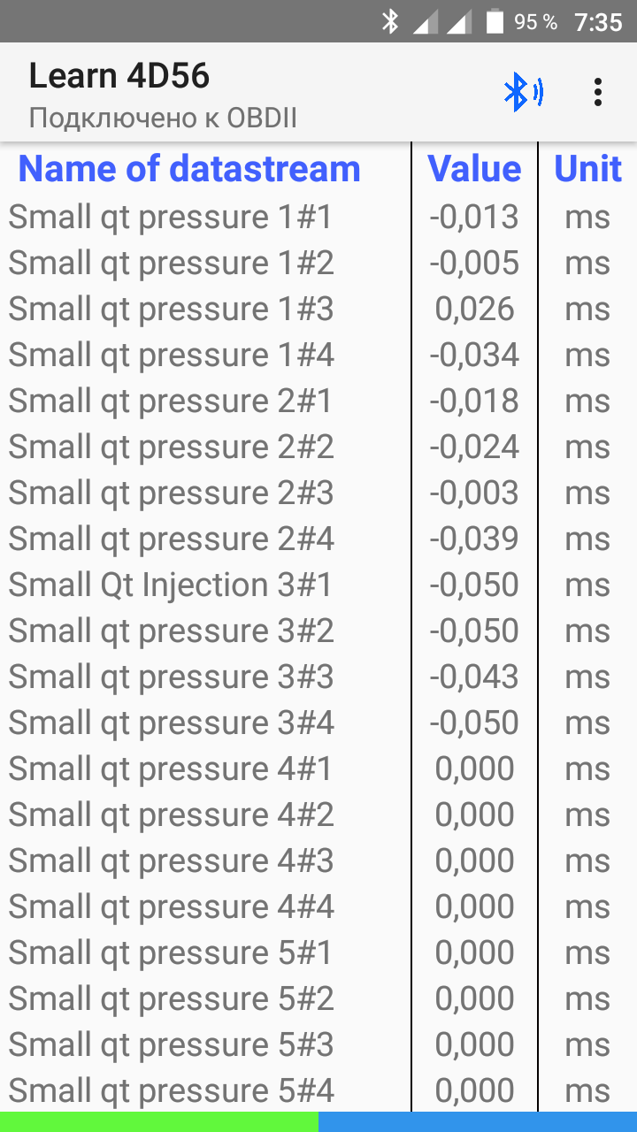

Тут ничего нет, надо другую картинку с голубой вкладки ""Смалл кт прессур". На 127 странице посмотри.

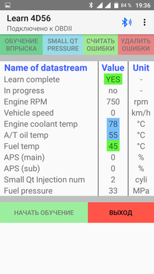

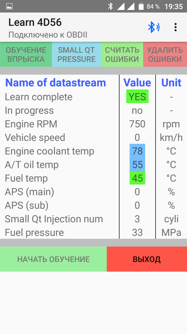

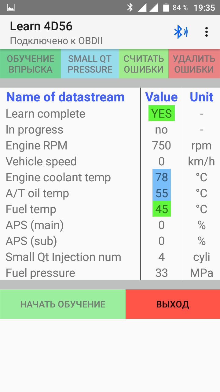

Попробовал сегодня обучение, по окончанию данного процесса что то должно произойти?
У меня получилось так что после повышения давления и оборотов, обороты и давление вернулось на 650 и 30, и блютуз отвалился.
Картинка вот такая вышла:
