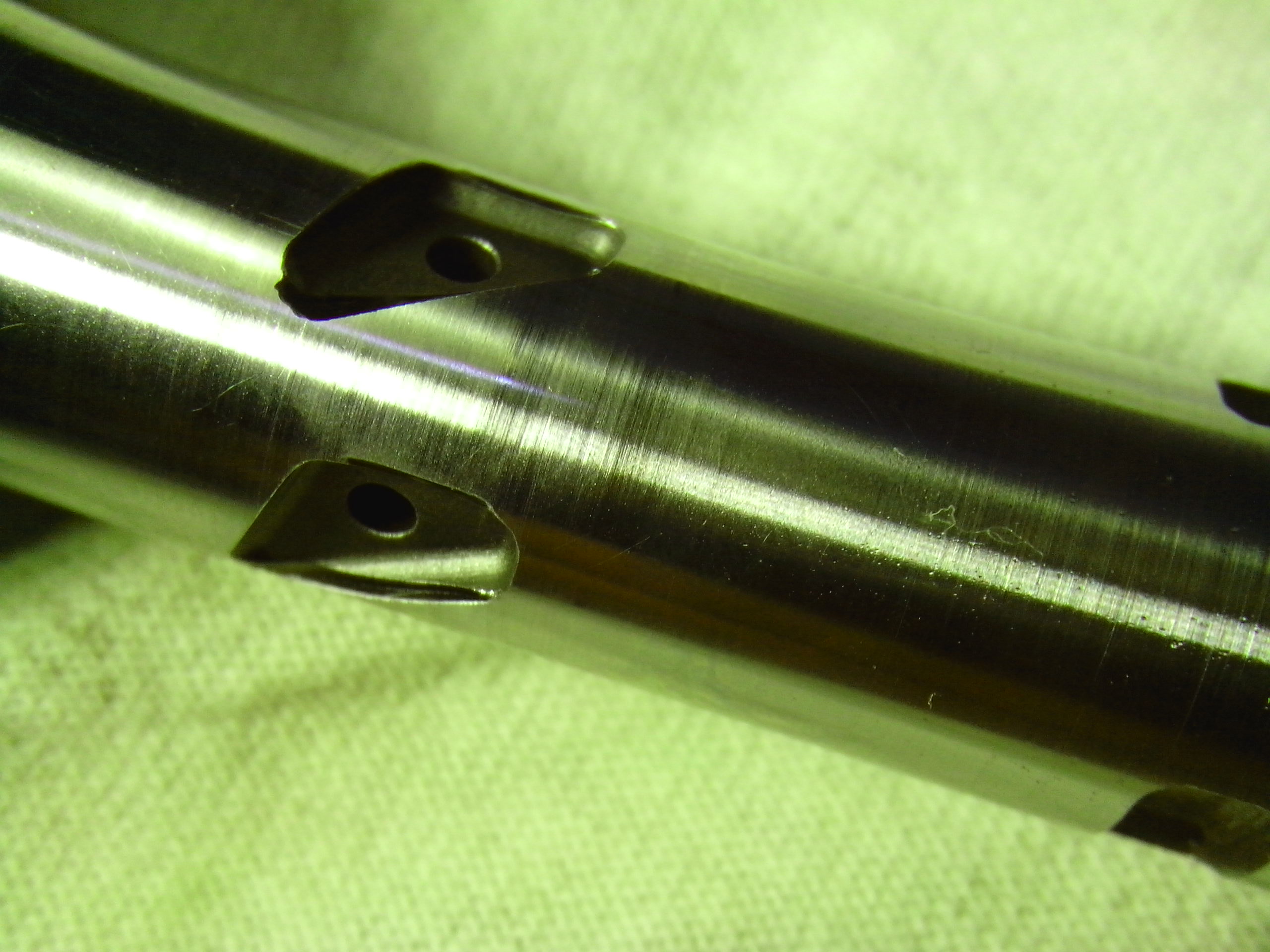

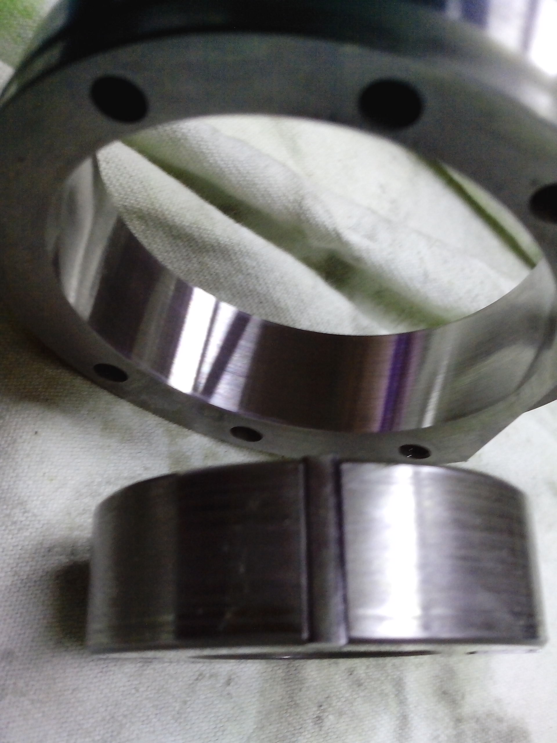

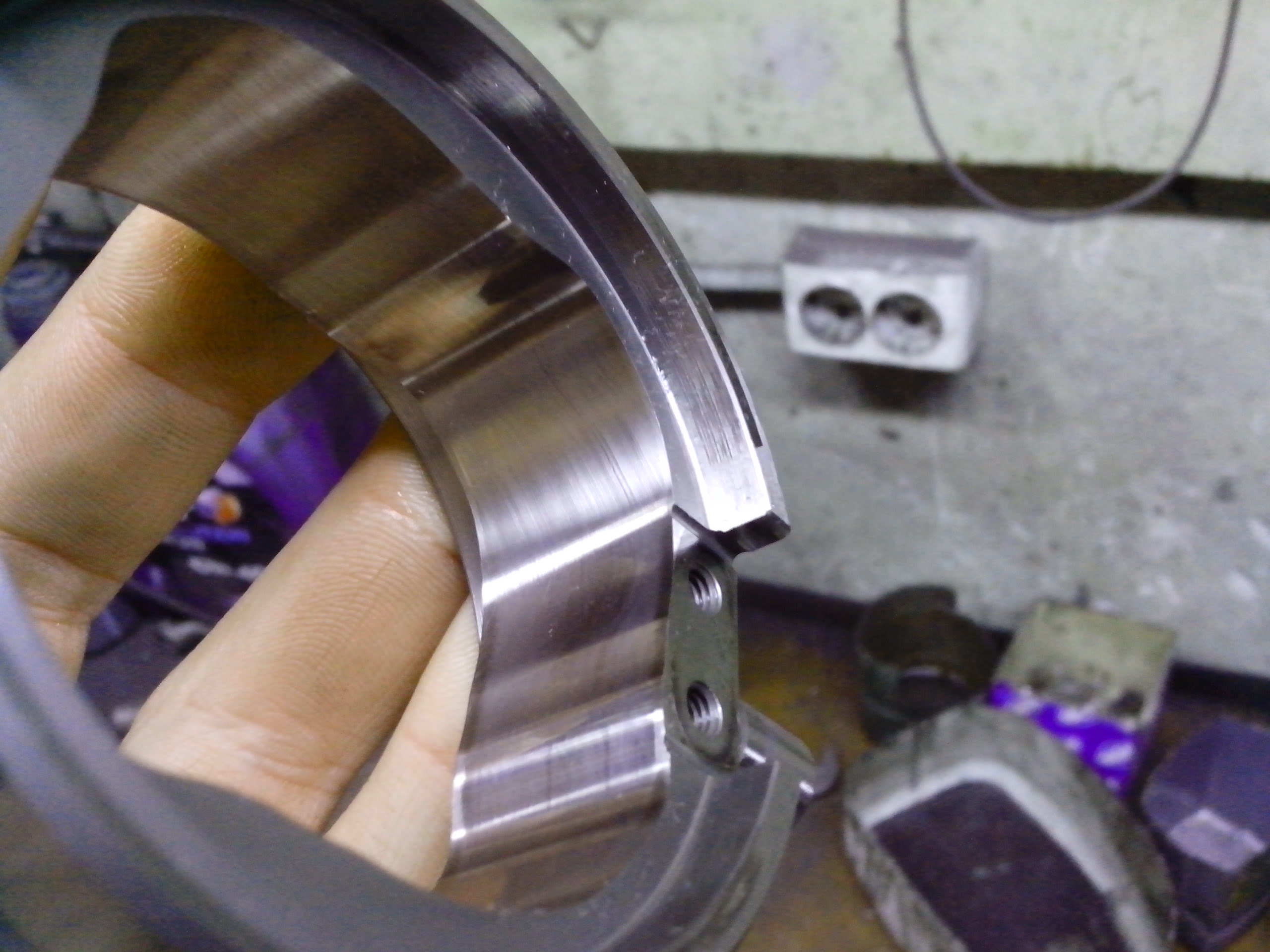

Привет паджероводам. Вот моя история . Началось как у многих пинание на R и D на прогретом движке даже глохла иногда при резком газе. Пример Сергея КР дал надежду на ремонт тнвд за относительно недорого. При разборе обнаружился износ втулки ротора.промоины между окнами. На роторе пара царапин ех продавалась бы втулка отдельно. Черное покрытие равномерное. В общем отослал на хромирование в чугуев .Пока ждал разобрался с баком и горловиной. Получил обратно .собрал. Радовался как ребенок .запуск ключ не успеваешь провернуть холостые на передаче как вкопанные в общем красота. Было это с полгода назад. Езжу мало на работу да с работы. Зимой как то долго ездил прогрел хорошенько и машина немного подергивалась на D. короче потеплело и вернулось пинание правда не глохнет при резком газе. Разобрал. На роторе обнаружил круговые царапины во втулке что то типа затертого прихвата. Понятно царапины от грязи в топливе и фильтр не качественный но машине 14 лет и все эти годы заправляли ее таким же топливом и ставили такие же фильтра а ротор как был черный так и остался. Теперь даже на знаю что делать. Родной ротор знаете сколько стоит .китай по деньгам но вопрос его работоспособности сопоставим с реставрированным. Отсылать в чугуев опять это как с граблями. Не знаю как с другими насосами но vrz на хроме не работает.Скажете у других работает -завидую счастливчикам. Склоняюсь решить проблему с помощью Dieseltronic но где Красноярск и где я .В общем Жопа.
узел встречающий все что идет в насос
родное как новое
родное как новое
а был такой красивый
