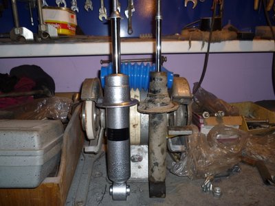

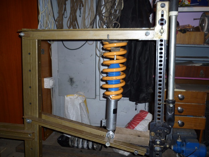

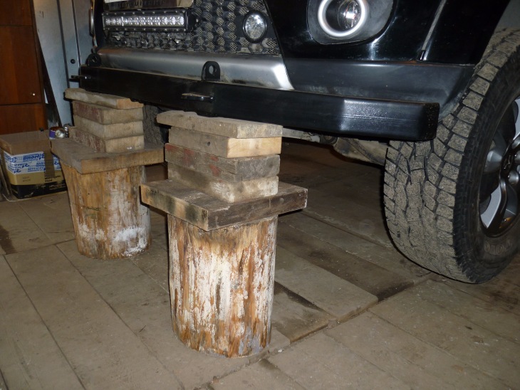

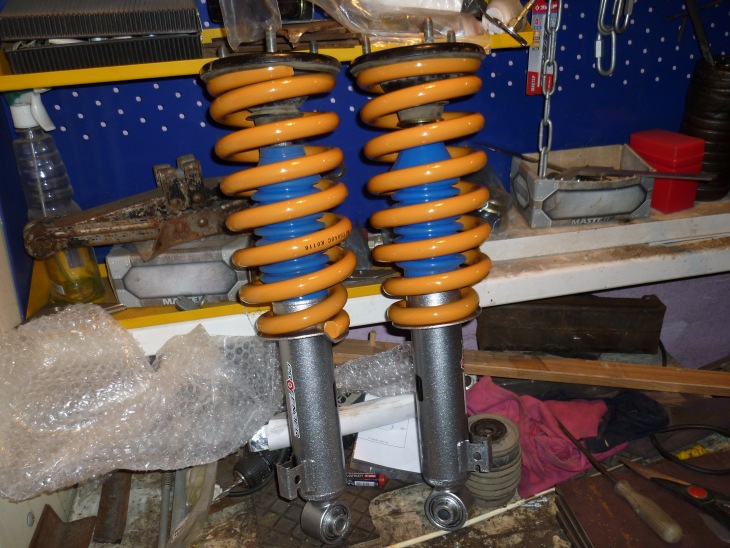

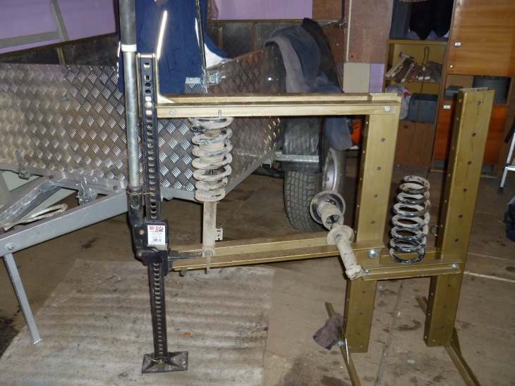

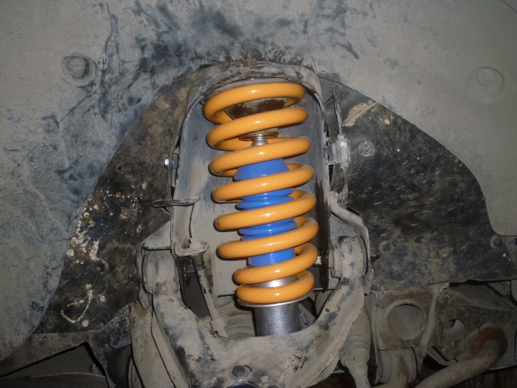

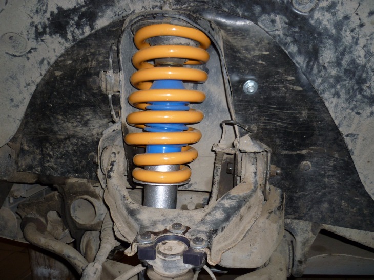

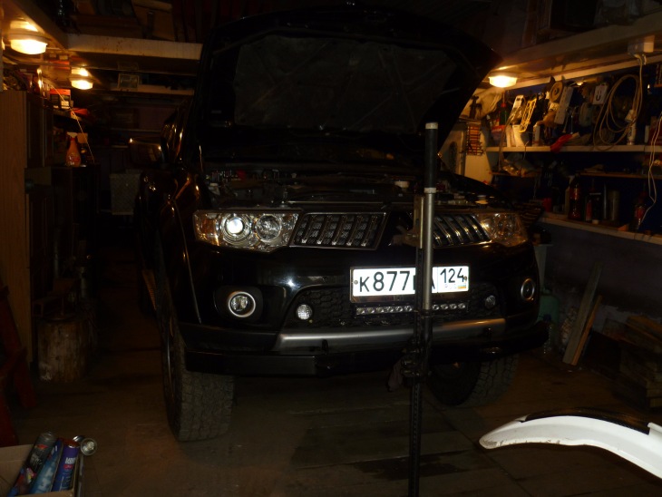

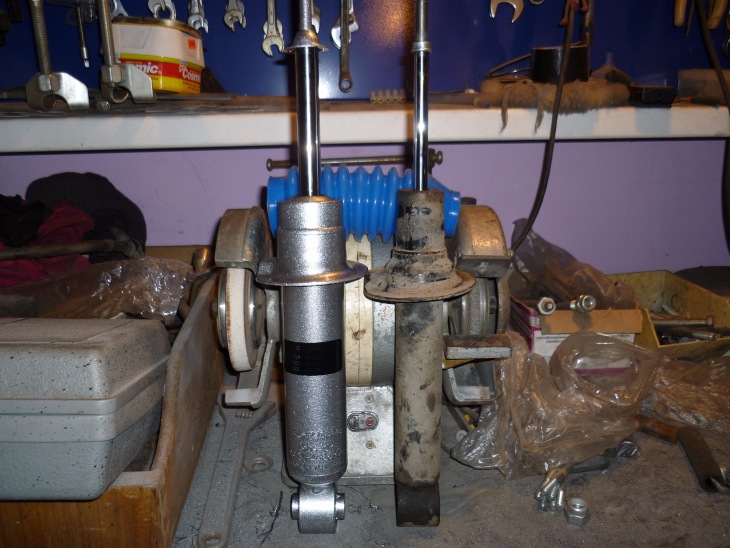

вчера невтерпеж пришел,ипонес меня в гараж.тк уже все снято
для начала осмотр и тд на случай а вдруг не подойдёт
вроде все чики пуки,за работу.
10 минут и вот перед нами.
ставить на место не сложно.только монтажка побольше не помешает а лучше две.и молоток и толстый бородок для центровки нижнего уха стойки.а так как на дырки в моторный отсек из под арки я давно зуб точил то решил заделать их нафиг.из картона сделал шаблон и вырезал из толстой фигни около 4мм.похоже на резину но пожеще,такой полупластик полурезина завёл под подкрылки,и приделал в штатные дырки роднами клипсами только скаждой стороны селал по одному уголку дополнительному кстати хорошо гнётся и режется ножницами по металлу .
и другая сторона
ну вот собственно и всё.на всякий случай поставил проставки на шаровые 15мм.опускаем,нагркжаем,затягиваем сайлентблоки.верхний отбойник имеет зазор около 15 мм.вполне приемлемо.от арки до центра 60см.
