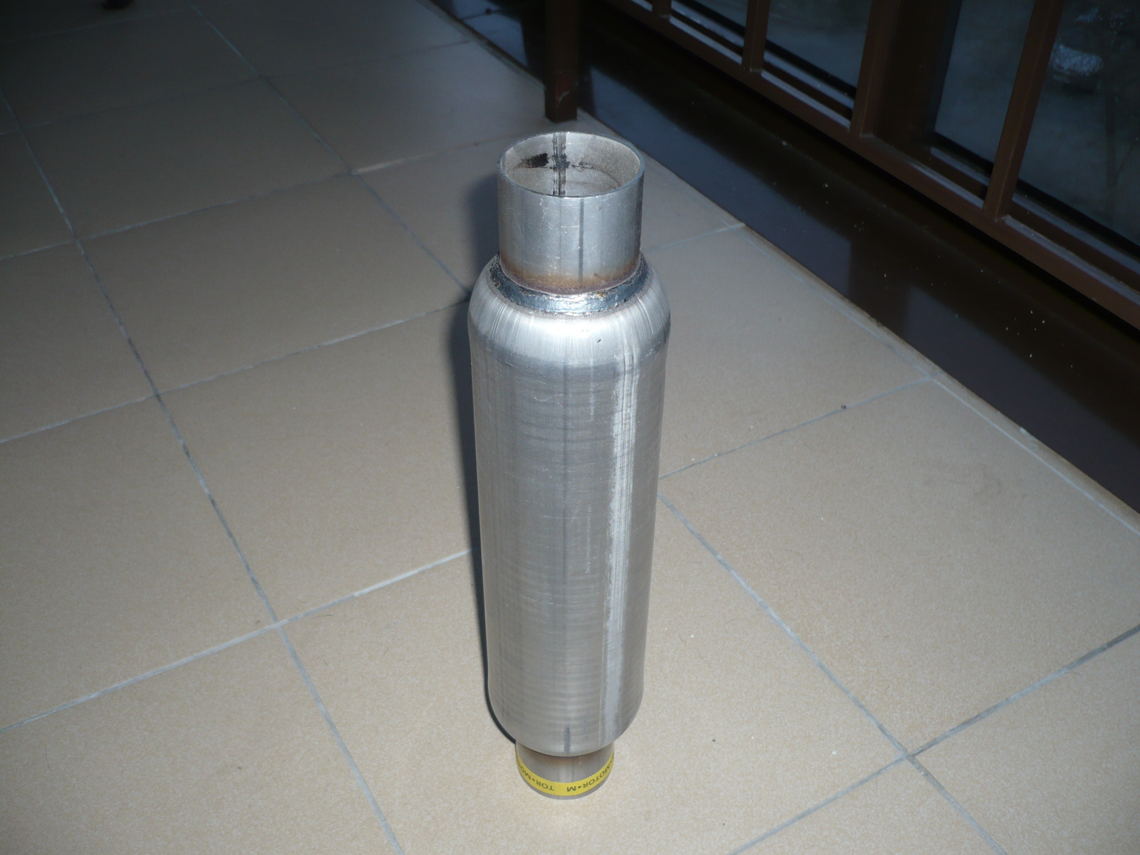

В общем настроил форсунки(2 в норме,а 2 пришлось регулировать распыл),отрегулировал клапаны, промыл ВК (грязищи там было,хоть картофан сажай) ЕГР пока на месте стоит-машана-огонь!!!!, еще и кат приговорил-забубнил из выхлопн.трубы(вот оно- результат многолетнего автозапуска,спасение зимой) приобрел стронгер, буду ставить в ближ. время

Green Goblin, пламегаситель вваривать надо или там на хомутах?

Конечно вваривать... хомуты не удержат...

уже поставил? что изменилось, звук?
длины 400 хватает? а то SmoAG рекомендует примерно 450.

Я рекомендовал трубу 450, так как сам кат на П3 именно такой длины. Но что я что Green Goblin нашли стронгеры длиной 400

Пока не ставил(времени пока нет заняться)..... искал длину 450-460...но похоже таких размеров в природе нет с диаметром 60.....взял самый близкий размер, тем более что недостающее расстояние можно трубой "добрать"...хуже если бы стронгер длинеее был бы(не подрежешь его)

Длиннее может не получится, тк конструктивно перед катом труба изгибается и меняет диаметр, взяв длиннее много придется колхозить.
Подобное получилось с ТЛК100, там кат разноуровневый, и что бы заменить его на племек пришлось лепить его из тюнинговой выхлопной финика)))
