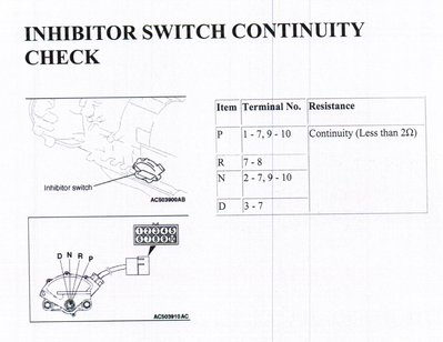

Тоно есть) а можно уточнить, где именно, а то с англицким не особо дружу(наглядно типа так)
Deem-On
Сообщения: 1014
Двигатель:: 4M40
Откуда: Ярославль
Поблагодарили: 95 раз
Сообщение Deem-On »
Искать там : 23A-AUTOMATIC TRANSMISSION/ ON-VEHICLE SERVICE/ A/T CONTROL COMPONENT CHECK/ INHIBITOR SWITCH CHECK
А выглядит так:

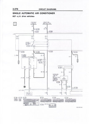

Вот схема:
HGB12E00AC00ENG.pdf
(329.13 КБ) 99 скачиваний
Для общего понимания принципа: Чтоб мотор заработал, надо чтоб включилось реле (D-406). Плюс на него идет с преда №19, Через свои контакты оно подает плюс на мотор. Т.е проверять предохранитель и реле.. Плюс на катушку реле приходит с предохранителя (5). Он живой, иначе бы ничего не работало вообще. А минус на катушку реле должен придти с блока климата, и надо его тоже найти и проверить. Контакт 6(D-405), это разъем на блоке реле и предохранителей. Светлозеленый провод, идет с блока упр.климатом(A/C ECU) конт.16 его разъема.
Короче, на первом этапе надо добиться, чтоб реле заработало, включилось. Если оно включится а мотор не заведется, будем рыть дальше.
Реле не под капотом, а под панелью приборов, предохранитель там же.

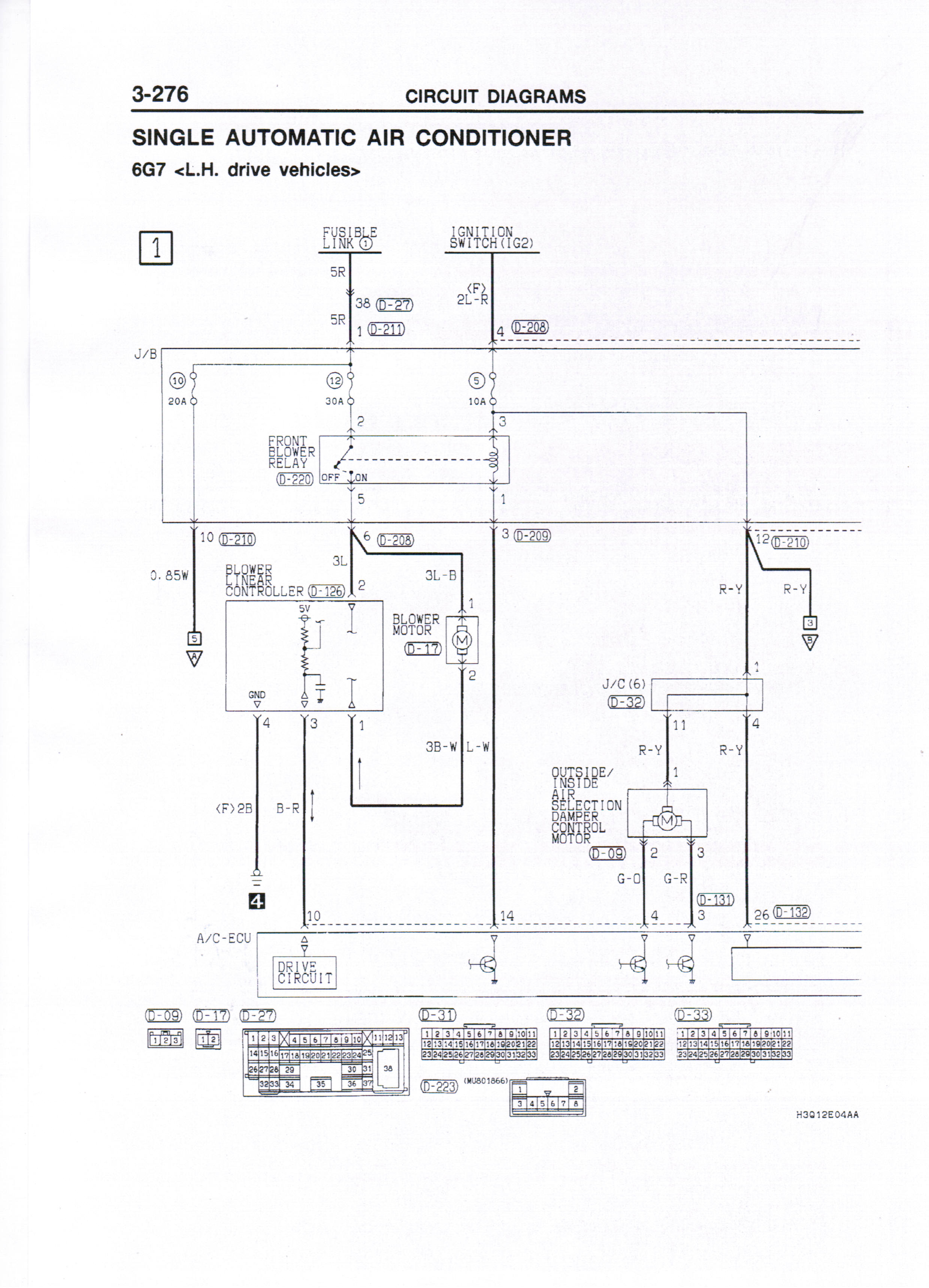

Блин, точно, это П-3, что-то я на вин то и не поглядел :*PARDON*:
Тогда да, схема другая, вот эта:
В принципе все то-же, но нумерация разъемов и цвета проводов соответственно другие.

Deem-On писал(а):Блин, точно, это П-3, что-то я на вин то и не поглядел :*PARDON*:
