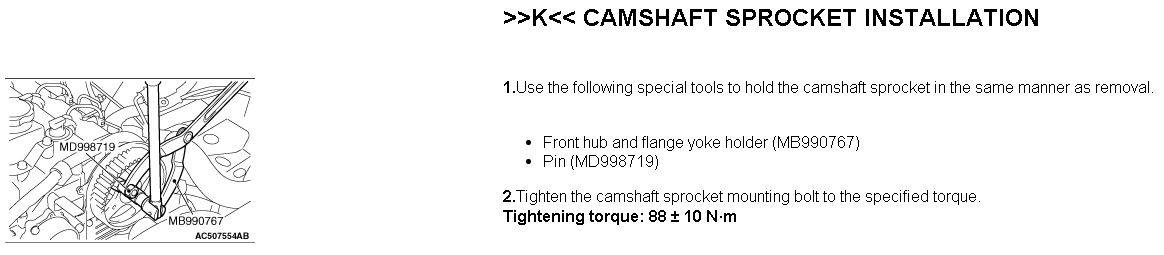

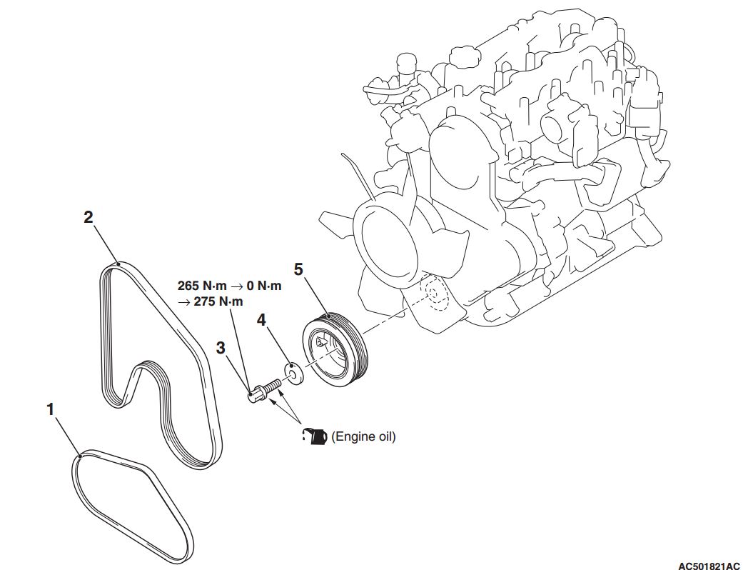

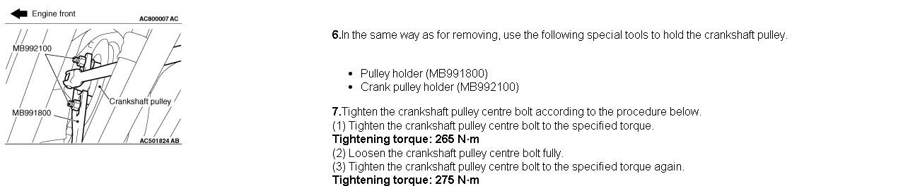

Неее не про руль, а техническое руководство по ремонту авто, я пол дня просидел чтобы найти с каким моментом затягивается шкив коленвала(((

3-4 минуты_Major_ писал(а):Неее не про руль, а техническое руководство по ремонту авто, я пол дня просидел чтобы найти с каким моментом затягивается шкив коленвала(((

поспешишь- людей насмешишь, это картинка распред. валаsn1 писал(а): 3-4 минуты

во блин, в натуреDenisR писал(а):поспешишь- людей насмешишь, это картинка распред. валаsn1 писал(а): 3-4 минуты
