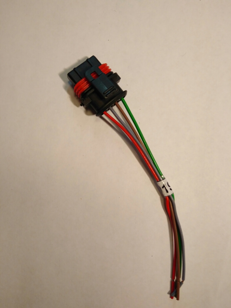

Генератор с 4-мя пинами можно смело ставить, проверено не раз, два из них просто не используются. Если ответной части разъема от проводки(на 4 пина) нету, то в качестве разъема можно использовать вот такой:
Искать в газомагазине разъем датчика кислорода , вроде от волги, по пинам подходит, вставляется очень туго, единственный минус это защелка не совпадает с родным, поэтому лучше зафиксировать проволочкой, или пластиковой стяжкой, чтоб не выскочил

На разборе "электрики" напели:нельзя,все переделывать,мозги менять.......
Вообщем заказал от Сонаты.

И чоDimix писал(а):КРЧ, поскольку корпус (передняя и задняя крышка) от 85А гены был а потрашка от 125А всё как бэ сходилось...dvm99 писал(а):Не помню уже всех деталей, это года 4 года назад было... Помню только причину.Dimix писал(а):[
Как определил как щетки ходят?
Смутно помнится (хотя не уверен), что вроде отпаивал обмотку статора, отделял его от крышки, и уже просто в крышку вставлял ротор на задний подшипник до упора... Возможно как-то так...
И тут понял в чем косяк вероятнее всего. Поскольку ранее ездил на 4пиновом регуляторе и его крышке и все было ок, а при ремонте махнул и регулятор и крышку. пошла эта ерунда...сравнивал крышки, регуляторы...и сравнил высоту роторов, разница 3-4мм и щетка получается не ложилась на контактные кольца. Но всё пошло по бороде и провернуло шкиф на роторе и поставил старый добрый 85А
У меня как лампочки засветились (аккумулятора и перегрева ТКПП) снял гену, поменял реле регулятор -щётки были на пределе, ничего не помогло, поменял на контрактный генератор в сборе, лампочки так и продолжают гореть на приборке. На старом генераторе после замены и до замены реле регулятора вольтаж зарядки был 15.6, после замены на контрактный показывает без нагрузки 15.0 с включённой печькой и фарами 14.5, чо там
