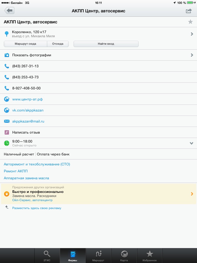

R333880

Re: Глюк в работе 5-ст АКПП
Другие ,Центр автоматических трансмисий на Дубравной, информация не верная? Твоё мнение и опыт, судя по форуму авторитетно,попадать не охота,atservice писал(а):http://www.services.autotranstech.ru/?c ... zan&id=338R333880 писал(а):Заехал к АКППшникам говорят,что скорее всего блок клапанов промыть и заменить масло на синтетику даст желаемый результат,так же возможно придется шлифануть подзаедающий клапан,снимать акпп не надо, доступ через поддон,возможно поподают соринки и подклинивает на холодную клапанок ,но это уже следствие разрушения чего то,короче вскрытие покажет по щупу не определить,ценник без масла и фильтра 10ка.Но к электрику на проверку направили,дабы не" впираться".
Не сюда заезжали?
Может заедешь в ЦАТ который за авторынком? Я у них дорадиатор акпп ставил, вроде толковые ребята, как то заезжал к ним, денег даже за диагностику не взяли...R333880 писал(а):Другие ,Центр автоматических трансмисий на Дубравной, информация не верная? Твоё мнение и опыт, судя по форуму авторитетно,попадать не охота,atservice писал(а):http://www.services.autotranstech.ru/?c ... zan&id=338R333880 писал(а):Заехал к АКППшникам говорят,что скорее всего блок клапанов промыть и заменить масло на синтетику даст желаемый результат,так же возможно придется шлифануть подзаедающий клапан,снимать акпп не надо, доступ через поддон,возможно поподают соринки и подклинивает на холодную клапанок ,но это уже следствие разрушения чего то,короче вскрытие покажет по щупу не определить,ценник без масла и фильтра 10ка.Но к электрику на проверку направили,дабы не" впираться".
Не сюда заезжали?устал.Игорь ,может подскажешь кого, кто вылечить сможет в наших краях.
