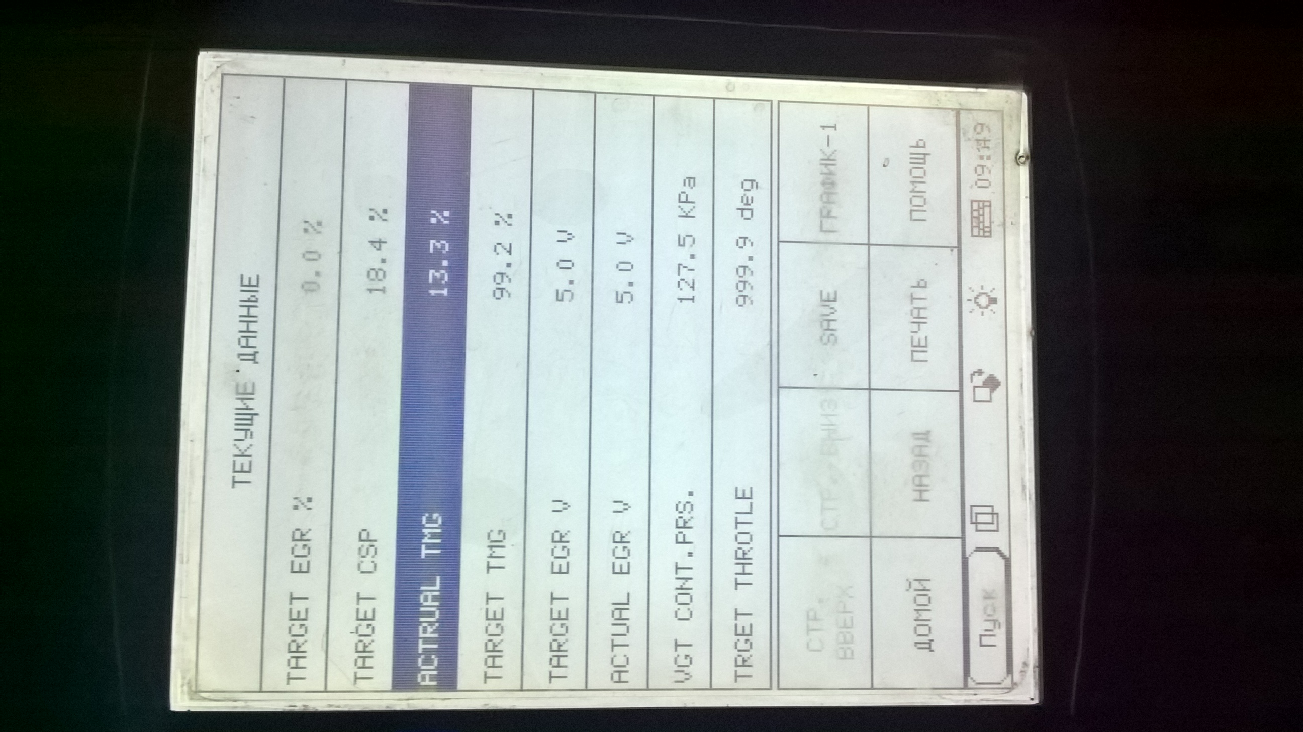

Re: Отчет о ремонте ТНВД 4М41 П3
Сообщение Dizel Man »
Нужно определить изменение параметра ACTUAL TMG, при не вращающемся коленвале и при старте. Если он не изменяется, снимать датчик. При не удачном старте, должны появиться ошибки, нужно их перечислить...

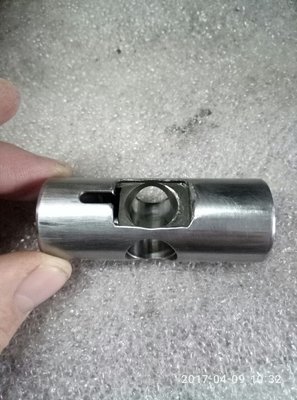

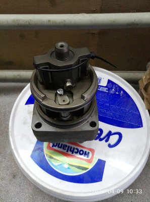

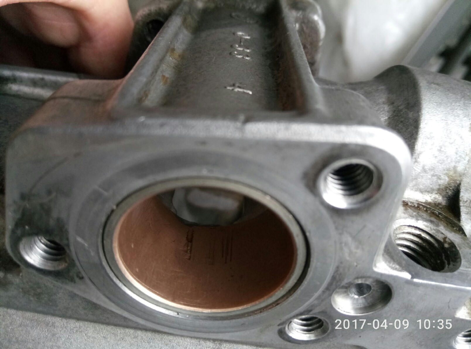

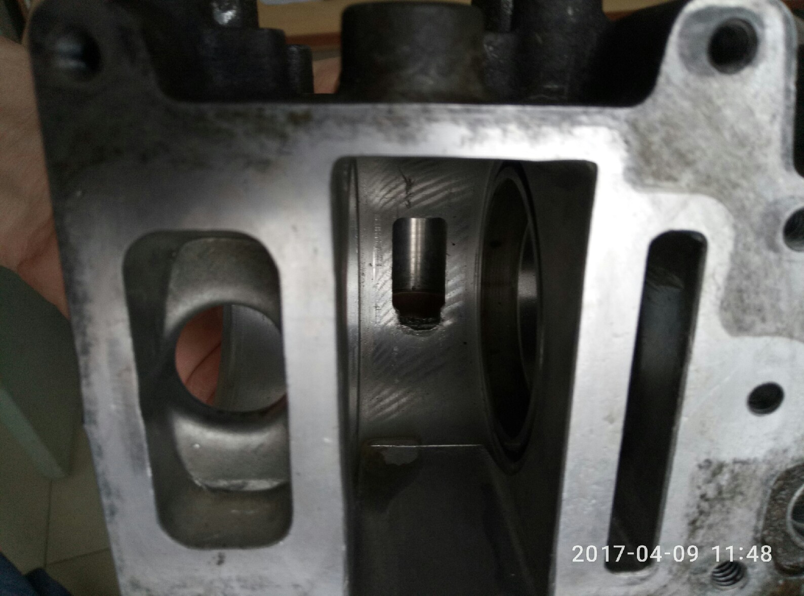

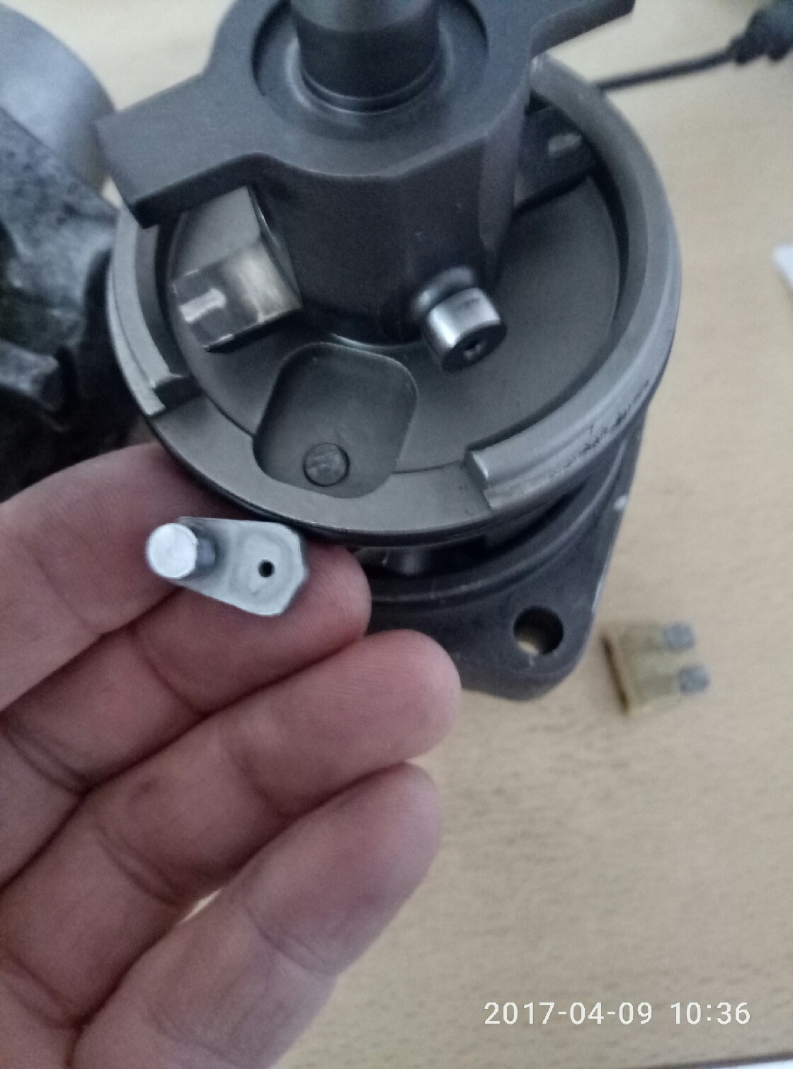

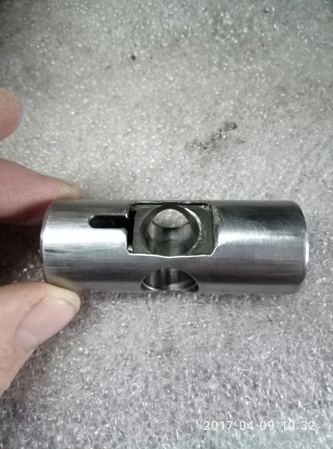

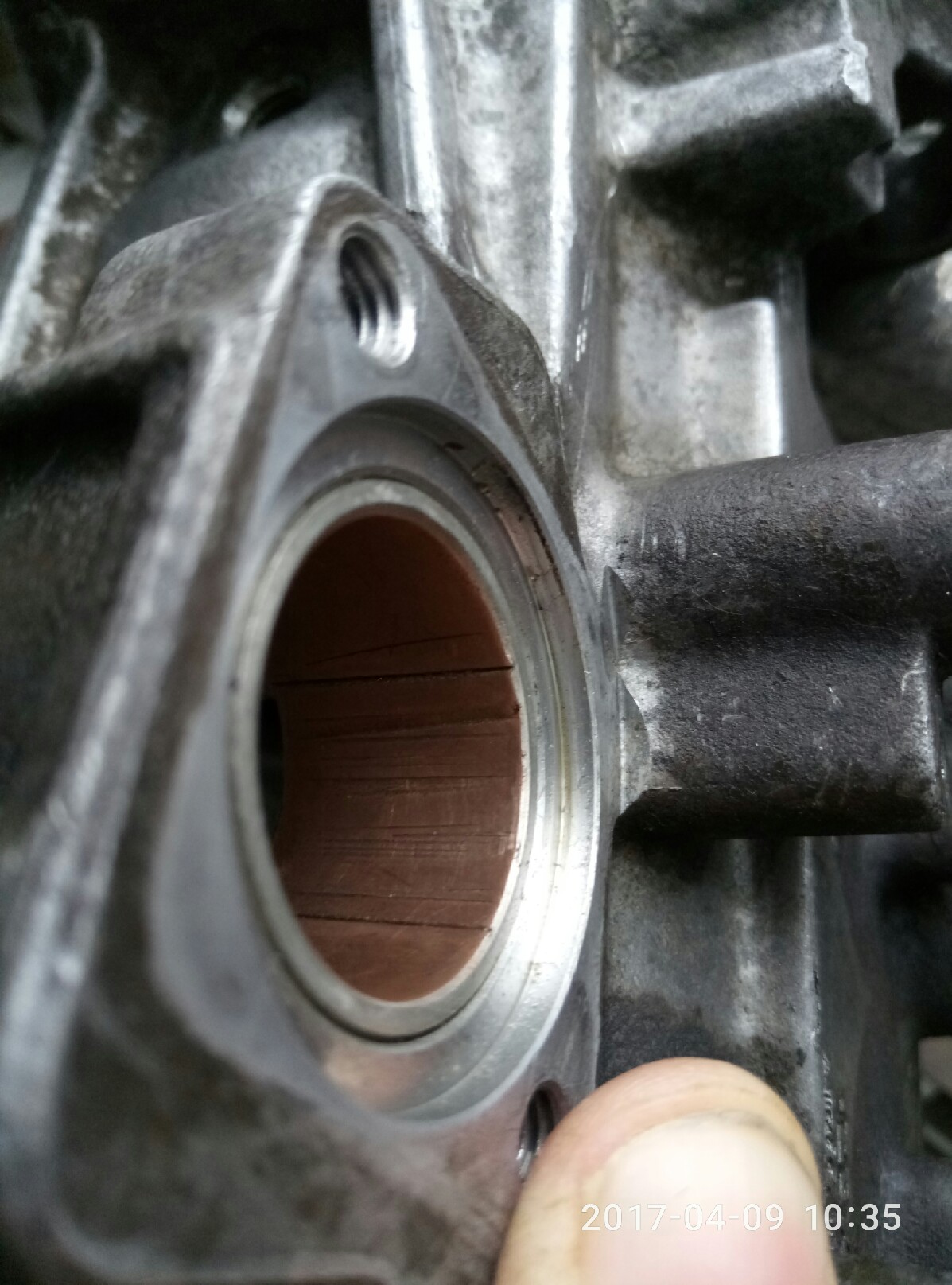

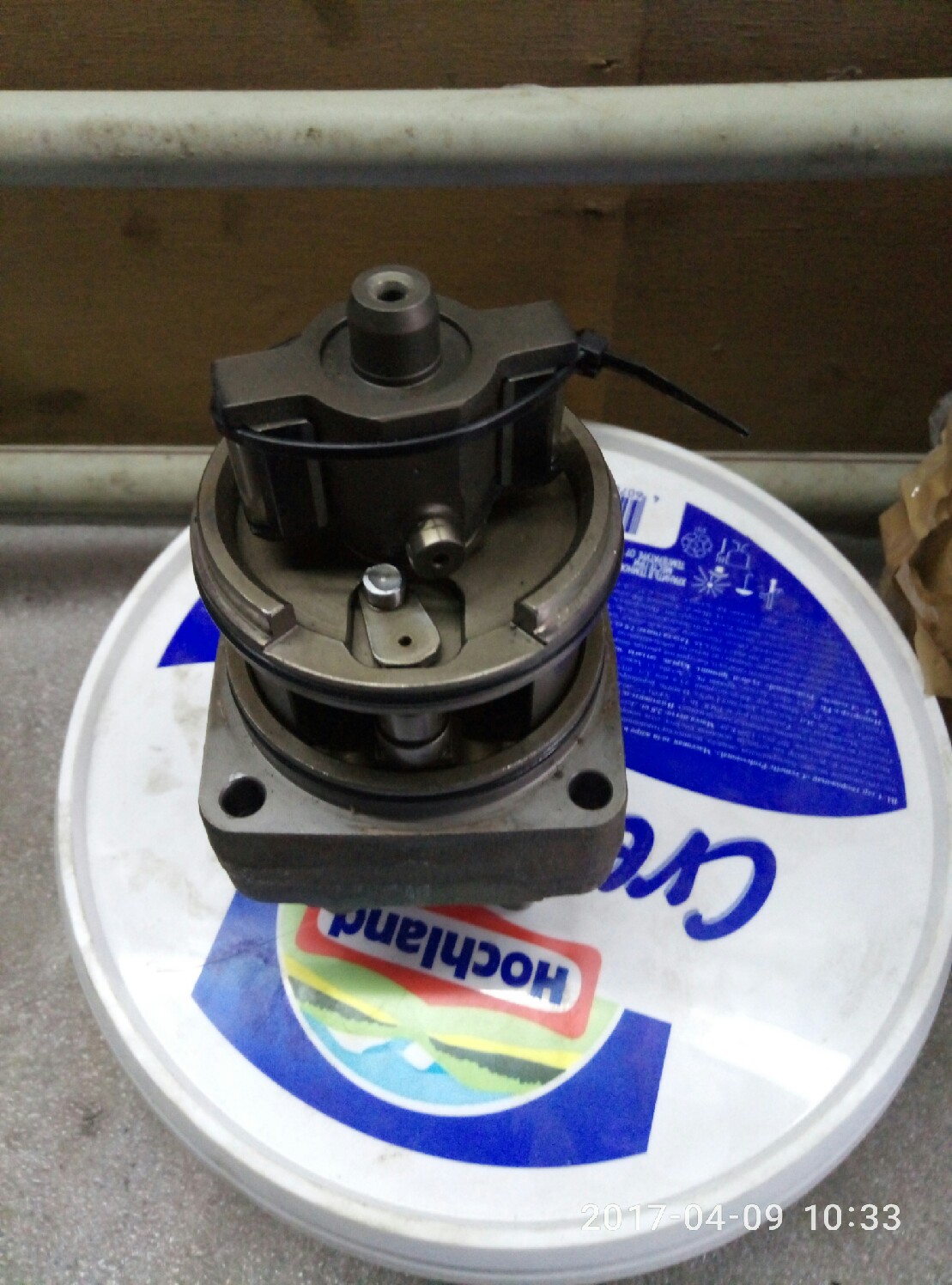

Всем привет, притащили к нам на сервис Паджерика, вскрытие показало обычную для них болячку, обломанный шток на кольце. И еще ряд поломок на фото все ниже есть. На втулках корпуса выработка и царапины, думаю перепрессовать у токаря, нашли плунжерную пару которая со слов хозяина подтраивала, внутренности на днях перекинем на свою плунжерную пару. Кто посоветует на что еще обратить внимание?
вот обломанная лапка.
внутри выработка, планирую перепрессовать у токаря
плунжерная пара которая пришла с разбора, будем с нее внутренности перекидывать.

Сообщение winter1971 »
slavit писал(а):Кто посоветует на что еще обратить внимание?
На пост Дизельмена, чуть выше вашего.

вот еще фоточка, как то очень печально там все выглядит.
winter1971
Сообщения: 2948
Двигатель:: 4M41 дизель
Откуда: ЯНАО
Благодарил (а): 25 раз
Поблагодарили: 98 раз
Ну и как всегда со всеми: замена бака, горловины ибо без этого теряет смысл замены ротора. Т.е. необходимо устранить причину, и отремонтировать следствие.
