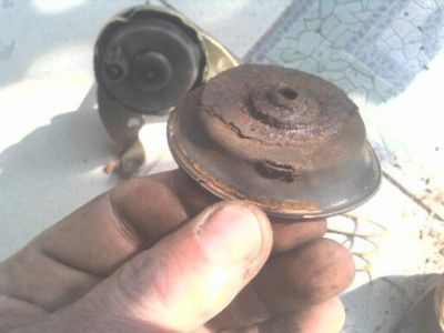

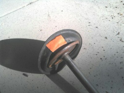

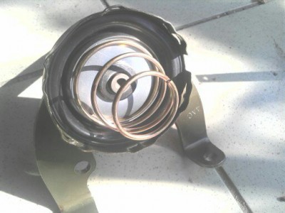

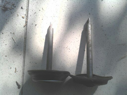

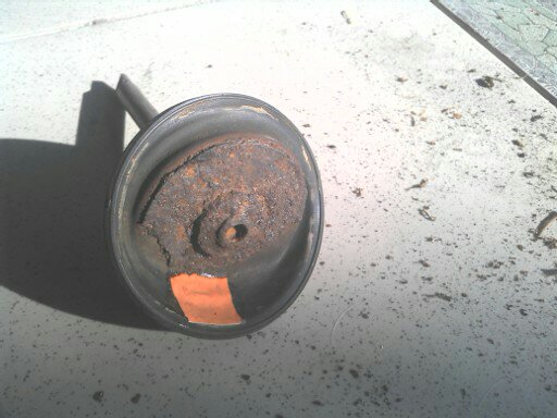

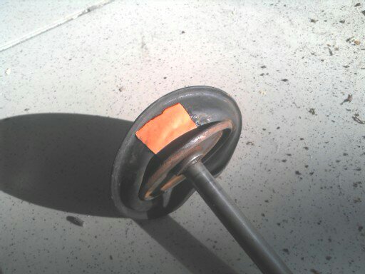

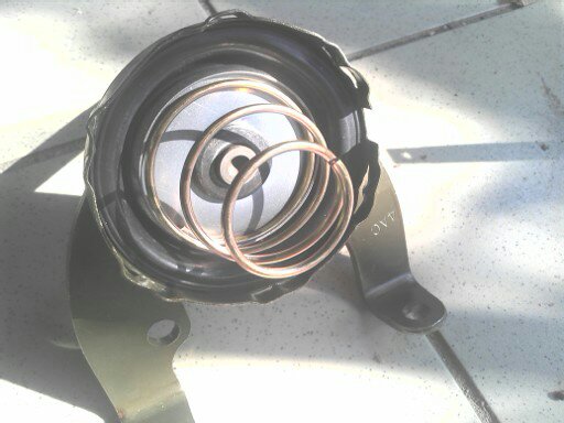

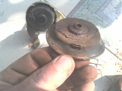

Всем привет! Может кому пригодится. Порвалась мембрана на актуаторе размыкателя полуоси (лягушке). Решил взять за донора HYUNDAI/KIA 51010H1000. Как оказалось не всё так просто. Шток короче на 1см, пружина в нём стоит на выталкивание штока (у нас на втягивание). Соответственно Диафрагма тоже вверх тормашкой. То есть удленять шток не вариант. Едиственный выход переставить шток, но для этого надо штоки акуратно расклепать, а потом заклепать. Ну вообщем я тупо заклеил дырку и собрал старый привод. Донора оставил в запас до лучших(или худших) времён. Остальное на фото.
Дырка
Дырка
Пружина не стой стороны
Штоки разные, фомы мембран зеркальные
Заплатка из перчатки на супер клей.

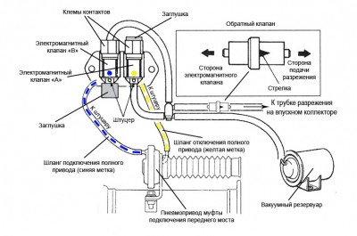

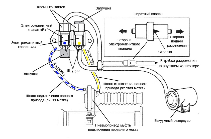

Когда у нас автомобиль ЗАВЕДЁН и рычаг раздатки в положении 2Н что же происходит?
1. Рычагом, механически, кардан переднего моста в раздатке ОТКЛЮЧЕН.
2. Датчик раздатки посылает сигнал на блок управления о положении рычага 2Н.
3. Блок управления ПОДАЕТ напряжение одновременно на 2 вакуумных электромагнитных клапанов.
4. Электроклапан «В» НЕ ПРОПУСКАЕТ через себя разрежение.
5. Электроклапан «А» пропускает через себя разрежение, которое создается из впускного коллектора. Простыми словами, впускной коллектор всасывает воздух, создавая вакуум по всей системе и трубках, которые задействованы в данном положении. То есть разрежение доходит до муфты подключения переднего моста, в которой втягивается мембрана со штоком в сторону моста.
6. Шток толкает вилку, которая отключает главный вал муфты подключения переднего моста от полного привода и удерживает её в отключенном состоянии пока мы не заглушим авто.
7. Датчик включения муфты подключения переднего моста дает сигнал на блок управления об отключенном полном приводе.
8. Блок управления не подает сигнал на приборную панель и зеленая лампочка у нас НЕ СВЕТИТСЯ. Какое разряжение должно быть (в вакуумной системе)? В моем случае двигатель работает рычаг в положении 2H на вакуумных эл.магнитных клапанах есть напряжение 13.6 в, электроклапан "В" не пропускает через себя разряжение, электроклапан "А" пропускает разряжение, разряжение доходит до муфты подключения переднего моста мембрана со штокам не втягивается.

ogerc писал(а):Когда у нас автомобиль ЗАВЕДЁН и рычаг раздатки в положении 2Н что же происходит?

Сегодня во время проверки заметил такую штуку снимаю шланг подключения полного привода с пневмопривода муфты подключения переднего моста шток сразу же ушел в в положение 2H посмотрел на приборку лампочка не горит, воткнул шланг на трубку пневмопривода муфты шток сразу же отключился.

Home_135 писал(а):Здравствуйте. Подскажите куда копать недавно ремонтировали стартер и я увидел что на муфте (лягушки) отломан пластиковый сосок на который одевается трубка от клапана я так думаю с синей меткой, когда отломился не знаю никогда на него не смотрел но неделю до этого включал полный привод он работал и также выключался иногда сразу а иногда помигает секунд 30 и потухнет. Так вот купил на разборке такую же муфту рабочую когда оттягиваешь шток и затыкаешь какой нибудь сосок шток остаётся на месте значить мембрана живая. Почистил эту лягушку поставил и сейчас когда заводишь двигатель зелёная лампочка начинает мигать и перестаёт мигать когда проедешь так с минуту, раньше такого не была сразу тухла при заводке. Когда включаешь передок включается сразу а когда выключаешь ну как и раньше через сек.30-60 перестает мигать. Меня волнует почему при заводке мотора начинает мигать раньше же такого не было или у меня этот сосок был обломан давно но передок включался подскажите куда копать. Сейчас ещё заметил после запуска двигателя может сразу потухнуть а может мигать минуты 3 потом потухнуть во время движения потом опять индикатор начинает мигать потом потухнет, раньше такого не было.
при сломанном соске пп у тебя был всегда включен,отключен только кардан от раздатки...сейчас заработало как надо
